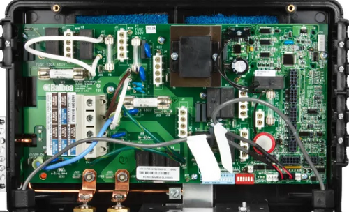

Wie kan een relais van een jacuzi / spa heater vervangen van een printplaat . Spa monteurs willen alleen de hele printplaat vervangen wat zonde is. Het gaat om een hydro spa essence met Balboa GL2000 M3 besturing

Hoe ben je tot de conclusie gekomen dat alleen het relais kapot/slecht zou zijn? Wordt het bijv. wel met voldoende spanning aangestuurd?

Ik had zo'n print laatst ook onderhanden, met klacht dat jacuzzi pomp 1 op high speed bleef draaien. Oorzaak was dat relais K11 bleef plakken.
Vier maanden later een foutmelding van pomp 1 bij low flow... Nu ander relais in de fout...
Advies: gewoon meteen alle relais vervangen
Als je toch de relais vervangt, controleer of er vonkblussers over de contacten of bijbehorende motor staan. Zo niet, overweeg dan om die toe te voegen. De relais-tjes zien er wel iel uit.

je komt ook wel tegen dat er gewoon meer kleine relais parallel gezet zijn bij dit soort apparaten. beste is een nieuw relais en die een groter relais laten schakelen. footprint is wrs te klein voor iets fatsoenlijks.
