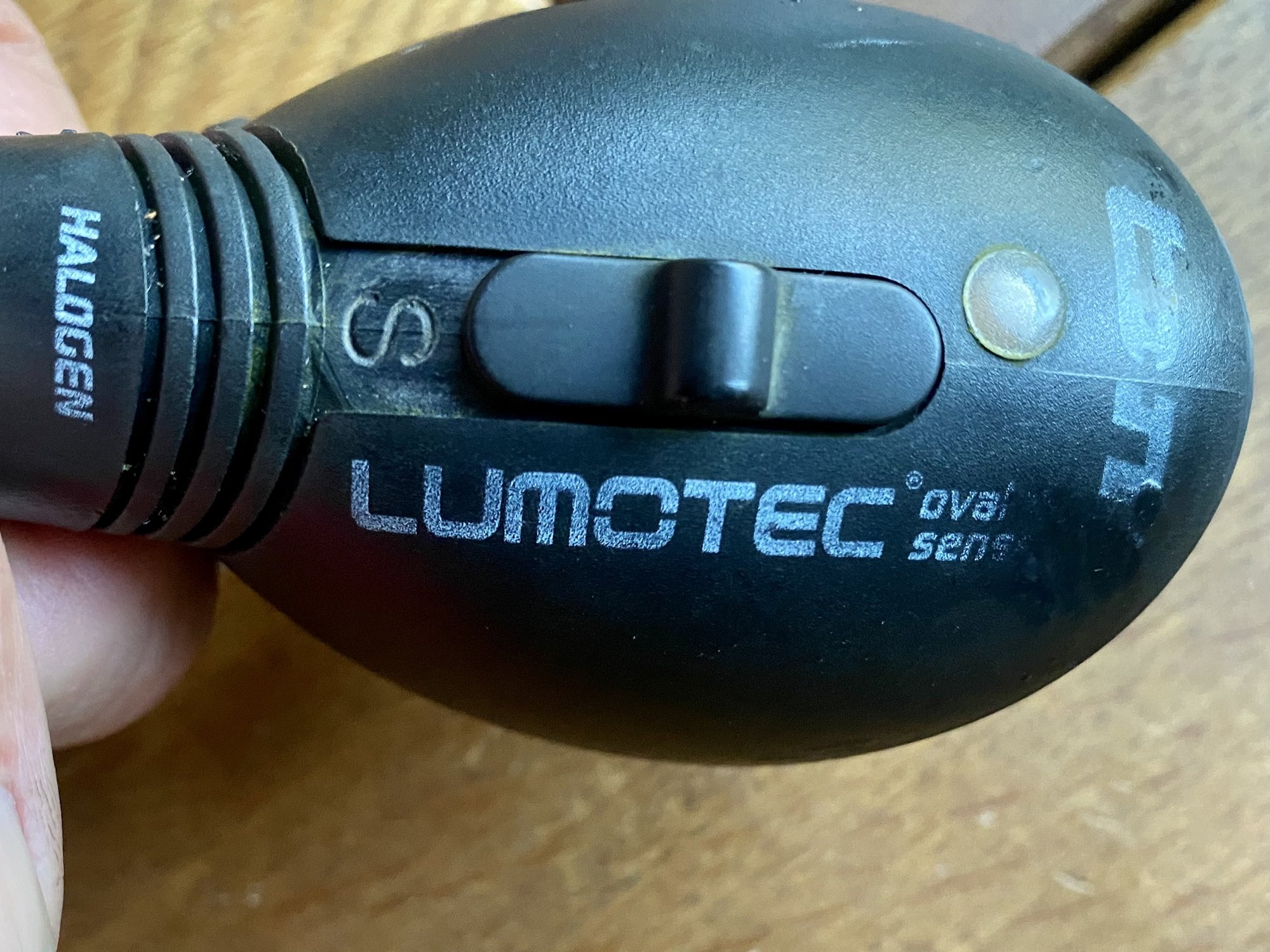

Busch und Müller Lumotec Oval Senso koplamp.
Het lampje wat er in zit is goed.

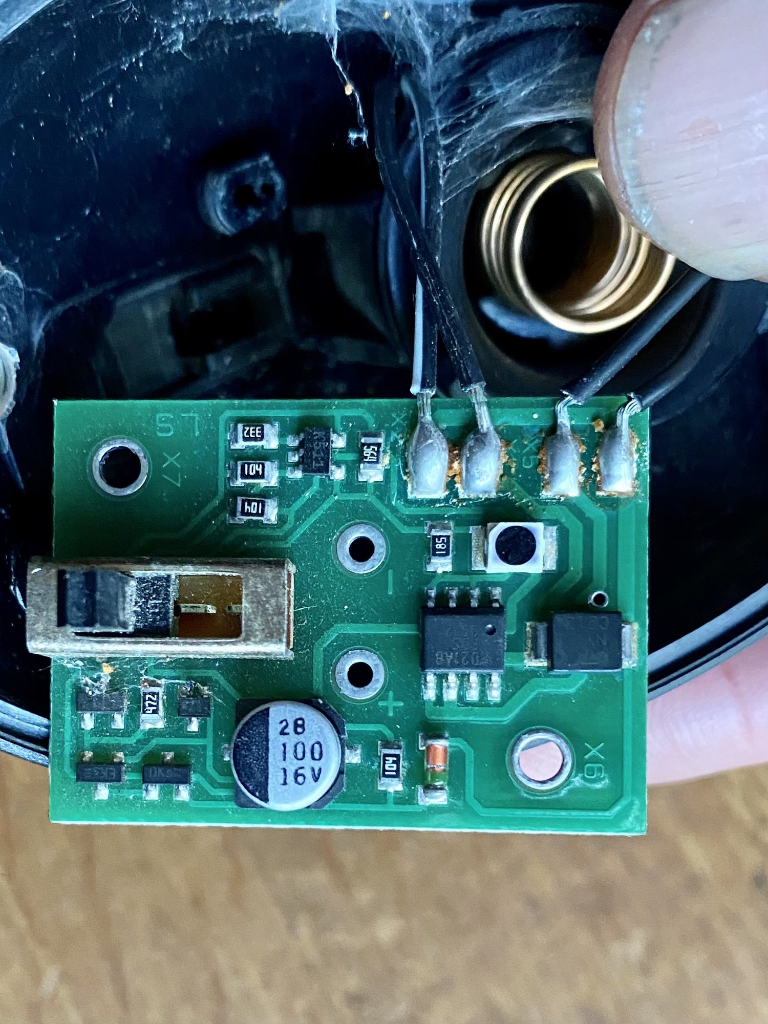

De draad die naar het printplaatje gaat heeft stroom, de draden naar de lamp toe niet. Dat heb ik doorgemeten.

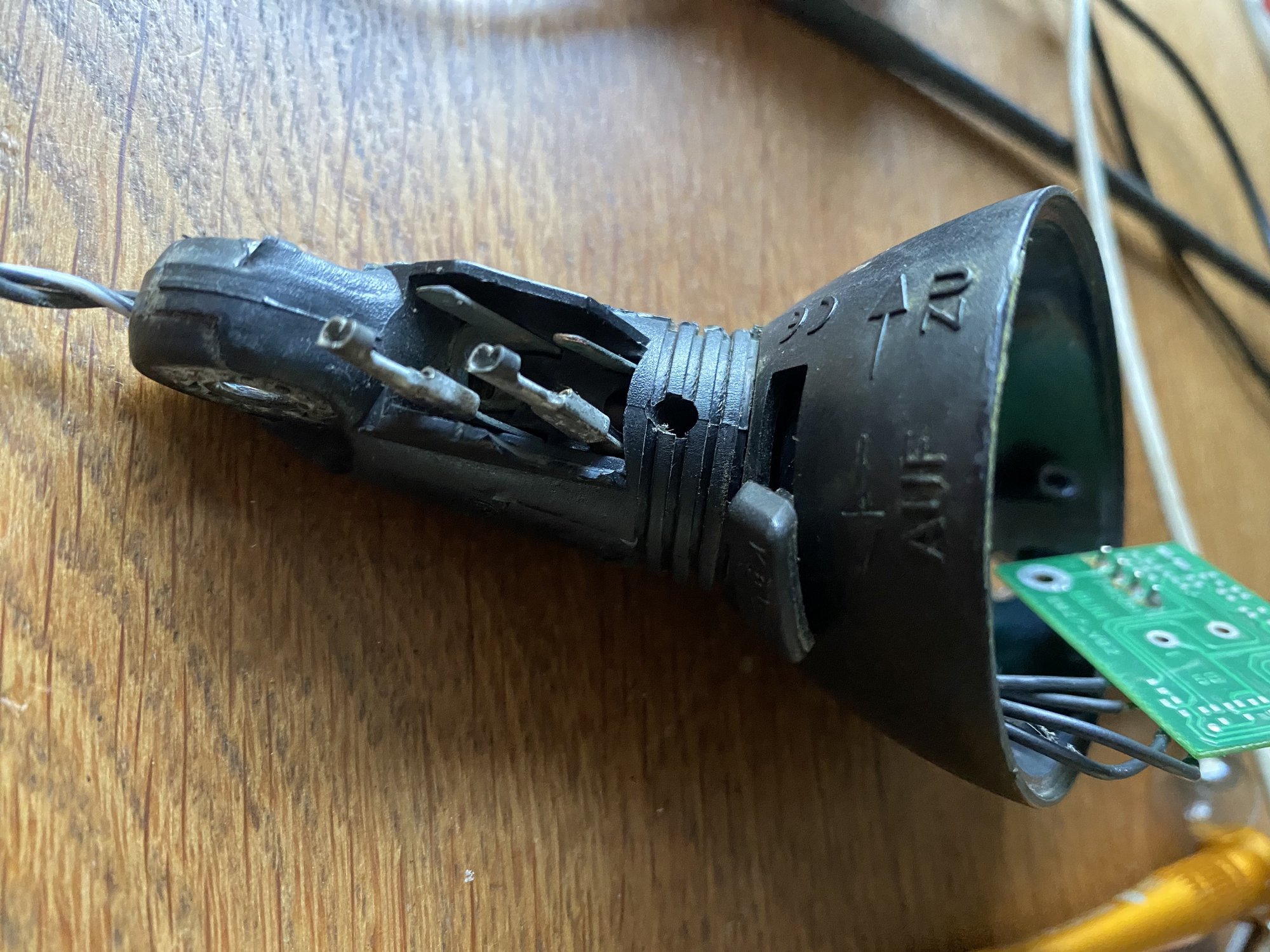

Ik las ergens dat het wel nodig is dat de andere aansluitingen onderin de lamp (zie foto) wel gebruikt worden:
" wel vindt de Lumotec het fijn als er een achterlicht aanhangt, dat voorkomt het te heet worden en smelten van een soldeerverbinding (vaak hoor je dan dat er iets los ligt te rammelen)"
Ik hoor trouwens niets rammelen.
Er zit een lichtsensor op de printplaat denk ik.
Ik zl wat foto's meesturen.

Ik zou trouwens het printje eens goed schoonmaken (met een tandenborstel en IPA, of desnoods wat spiritus).

Ik zou ook beginnen met schoonmaken.
Als dat niet helpt: schema uittekenen (reverse engineering) en foutzoeken.
Dat schakelaartje is ook flink nat geweest, maak dat, en de hele print eens goed schoon met IPA ( alcohol) .

Printje poetsen met IPA en daarna met schuimstaafje en WD40 erop, schakelaar en printje ermee bevochtigen tegen verder corroderen en slechte contacten op te lossen, werkt gegarandeerd altijd. Werkt het dan nog niet dan is er een onderdeel stuk en ga je met een goede multimeter aan de slag moeten.

Lamp doet het ook niet na schoonmaken.
Dank iedereen voor de reacties. Ik ga hem doorschakelen naar de aan uit knop. Dan geen licht als ik stil sta. Het zij zo.
