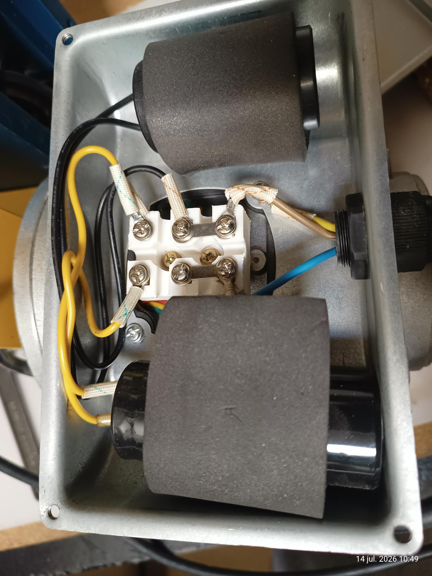

Bovenop zit een kastje met twee dikke condensatoren en daar (onder) is ook geen opening voor koolborstels.
Is dit dus een geval van een koolborstelloze elektromotor? Lijkt me niet voor de hand liggen.
Of kan het zijn dat zo'n motor deels uit elkaar moet om erbij te kunnen? Lijkt mij niet logisch maar alles kan.
Wat ook snel opvalt is dat het kastje met de condensatoren (erg) heet wordt. Los van het feit dat de kap achterop het apparaat er nu niet op zit waardoor de fan niet koelt. Dat opwarmen begin eigenlijk meteen al.
Na het testen en uitschakelen net hoorde ik ook dat 1 van de 2 condensatoren heel zachtjes even siste.
Geen goed teken lijkt me en ik zoek nu de oorzaak daar.

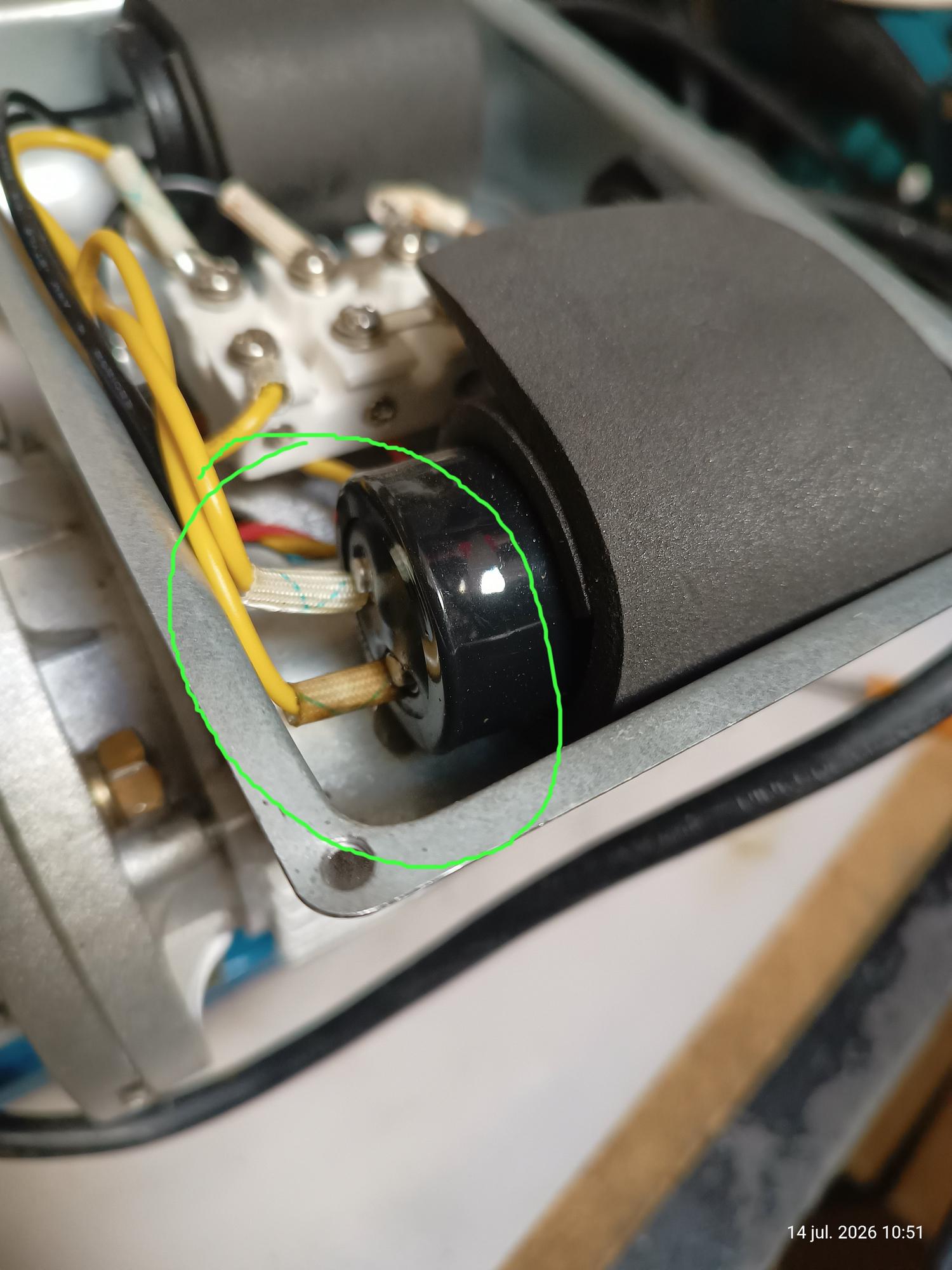

Of een combinatie van de twee : Koolborstels slecht , loopt vast en daardoor overbelaste en bolle condensator.
Ik zie ook wat verkleuring en bobbeling aan het uiteinde daar. (groene cirkel).

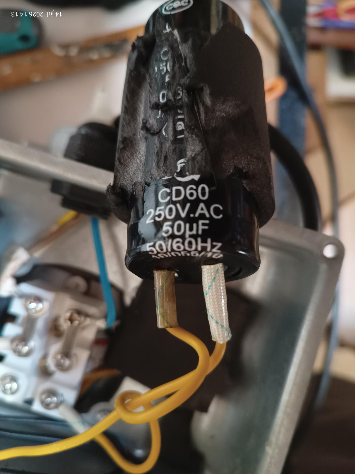

UPDATE : duidelijke lekkage vanuit ( CD 60) condensator. ( zie laatste foto)
Is het nu een kwestie van die condensator vervangen en verwachten / hopen dat de motor weer aanslaat?
En die dingen behouden vaak een flinke lading heb ik begrepen, hoe kan ik daar het beste mee omgaan?

Dit is een 1fase inductie motor met een aanloop en een bedrijfscondensator, waarbij de condensator met de meeste capaciteit de aanloopcondensator is. Deze condensator dient na de aanloop uit geschakelt te worden, meestal gebeurd dit door een centrifugaalschakelaar. Daar ie al wat ouder is beide condensatoren vervangen ,en niet eerder weer gebruiken anders grote kans dat de motor verbrand!!!
Dank voor de reacties, stel ik zeer op prijs.
Hieronder nog twee foto's.
De eerste waarop de gegevens van de lekkende condensator te zien zijn.
Wat betreft de tweede : Voelt vrij licht aan, weegt niet veel, onder dat schuimrubber kan ik geen tekst ontdekken, het lijkt meer op een dicht geseald zwart plastic kokertje waarin wellicht een veel kleiner formaat condensator?
Maar dat is dus wat Hunebedbouwer bedoelt met : "Dit is een 1fase inductie motor met een aanloop en een bedrijfscondensator...." Dat zwarte kokertje is dan de bedrijfscondensator?
Ik heb al wat gezocht voor een CD60 condensator op internet maar kom vnl websites als Amazon tegen.
Weten jullie een goede (Nederlandse) website of een adres waar ik een vervangend exemplaar zou kunnen bestellen?
CD 60 240V . AC 50 uf 50/60 Hz 10/055/ 10

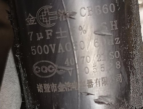

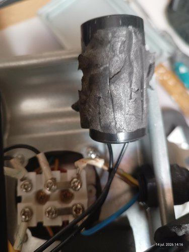

Ik heb net nog meer schuimrubber verwijderd en er kwam bij de tweede toch wat donkere tekst tevoorschijn :
Er werd me eerder aangeraden beide te vervangen, maar is dat echt nodig?
Deze ( CBB60 ) ziet er ogenschijnlijk normaal uit.
Ik kwam een gelijkwaardig en passend exemplaar zo snel niet tegen op Amazon. Meeste zijn 450 V AC.
Een CBB-condensator is een type niet-gepolariseerde gemetalliseerde polypropyleen filmcondensator.
De CD60 is een elektrolytische condensator.
Kan je die CBB meten met een capaciteits meter ? Als ze stuk zijn loopt de capaciteit terug.
