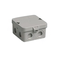

[Max1966] Grotere maat condensatoren buiten / op / naast etc. het bedoelde kastje monteren is gezien de werkwijze van mijn maat betreft niet optimaal, laat ik het zo maar zeggen.
Twee elco's gemonteerd in een klemdoosje/kabeldoosje dat bovenop het motordeksel vastgekit zit met montagekit (of met een paar schroeven bevestigd, als je ouderwetsch bent) past niet bij zijn werkwijze? Dat snap ik niet helemaal.
Is een technisch goede en nette oplossing die het leven een heel stuk simpeler maakt (grotere, betere en duurzamere condensators met een langer leven). Ik zou zelf niet aarzelen om het zo uit te voeren als het mijn apparaat was.

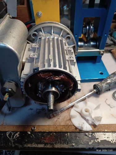

Vanochtend de laatste reparatie poging gedaan. En om ns te kijken hoe het er in de motor uitzag.
De plastic fan zat idioot genoeg compleet vastgelijmd op de as, die heb ik verwijderd met dremel.
Daarna de kap verwijderd en kwam tot de ontdekking dat er die kant geen centrifugaal schakelaar aanwezig was zoals ik hoopte en ook verwachtte na het kijken van een aantal filmpjes.
Toen heb ik geprobeerd de andere kant van de motor los / naar voren te halen, dat lukte slechts deels maar de motor zit daar echt muurvast. En op dat moment werd en was het alleen nog maar slopen, repareren was toen eigenlijk ook al geen optie meer wat mij betreft.
Ik vond het na nog wat stevige pogingen en meppen met hamer toen wel goed zo en de machine mag ook van mij nu eervol met pensioen. Het snoer natuurlijk (ook weer wat koperdraad ) en wat andere bruikbare onderdelen haal ik er voor mn maat nog vanaf. Hij gaat binnenkort kijken of hij een ander en beter apparaat kan kopen. Een zelfde type als dit wordt het niet meer.
Nogmaals mijn dank aan een ieder hier voor het gegeven advies en de gedeelde inzichten!
Die fan disk zat er goed opgeperst denk ik.
IK zou dan zelf ook nog de andere kant van de motor loshalen. Volgens mij it die daar normaal niet maar het zijn ook maar 4 bouten en dan nog 3 of 4 inbus bouten om de flens zelf te lossen.
IK heb nog eens alle foto's bekeken de motor heeft maar 3 draden fase nul en aarde dus daar word de startcondensator niet geschakeld. Maar gezien hoe de 2 gele draden van de startcondensator apart zijn aangesloten op de eerdere foto's moet daar iets zijn wat schakelt. Dus volg de draden waarop de gele draden zit gewoon de motor in en kijk of je ziet waar dat heen gaat.
Ook al levert het niets op dan heb je hopelijk wat geleerd. maar hoeveel werk je erin wil steken lat ik aan jouw over maar omdat de motor even gewerkt heeft met een nieuwe condensator is het nog wel een poging waard
Als er geen centrifugaal in zit hebben ze misschien wel een hele goedkope truck gedaan met een clixon of bimetaal schakelaar in de wikkelingen en dat zijn best kleine blokjes. Maar daar gaan wel apart 2 draden naar toe dus moet te zien zijn.
Nog eens goed gekeken naar de foto van de motor maar de linkerflens tegen de gearbox aan is behoorlijk dikker als normaal dus daar lijkt de centrifugaal wel te zitten en daar zit die meestal ook wel

De fan zat er zowel opgeperst als ook met een dikke laag zeer goede lijm op vastgelijmd.
Voordat ik aan het avontuur begon en ook maar iets aan de machine had gedaan speelde het probleem al op. En werd de toen aanwezige (defecte) condensator ook steeds al zo heet.
Omdat de nieuwe CD60 al meteen weer zo heet werd en ging sissen hou ik het op ofwel een falende centrifugaal schakelaar die wellicht aan de andere kant van de motor zit of een ander falend onderdeel dat - of een rare constructie die ervoor zorgde dat er spanning bleef staan op de CD60 met als gevolg overbelasting, hitte en sissen, ofwel direct weer falen.
Door de dunne spleet die er was tussen de motor en de gearbox zag ik alleen maar metaal, leek ook een schijf metaal. Maar het lukte me niet nog meer ruimte te krijgen zoals ik heb gemeld.
Ik heb al het nog bruikbare van de machine gehaald dus het is einde verhaal.
Het was weer een leuk avontuur dat snel opgelost leek te kunnen worden maar het liep anders helaas.
Gelukkig lukt het vaker wel dan niet dus ik wacht met vertrouwen op de volgende uitdaging.

Als die 4 bouten en moeren er helemaal af zijn dan moet dat daar gewoon open kunnen. OF er zit nog een moeilijk te vinden schroef. De gearbox is over de as geschoven en dat kan er ook makkelijk af.De gearbox zal wel olie gevuld zijn dus hou die recht op. De kant waarde motor zit is dan open. OP de motor as zit een tandwiel en kan zo uit de gearbox loskomen.
Nee, het was geen "gewoon open kunnen", verder dan een halve centimeter spleet kwam de motor niet meer naar achteren en geen verborgen en zo ook geen toegankelijke schroeven en / of bouten zichtbaar.
Na een aantal ferme tikken ook geen enkele extra beweging. Muurvast.
Toen hield ik het voor gezien met de al gegeven argumentatie.
En zoals ik al aangaf : het was en is einde oefening.

Die conclusie trok ik uiteindelijk helaas ook. Vandaar, na nog een allerlaatste falende poging : einde verhaal.
Links om of rechts om
moet die motor gewoon open kunnen misschien moet de motor wel eerst van de as af.
Maar ik weet ook dat het soms lastig zoeken kan zijn waarom iets niet open wil gaan. En Wel een wijs besluit om te stoppen als er niets wil bewegen.
. En toch hij moet gewoon open kunnen maar hoe kan in je op afstand ook niet meer verder helpen.
