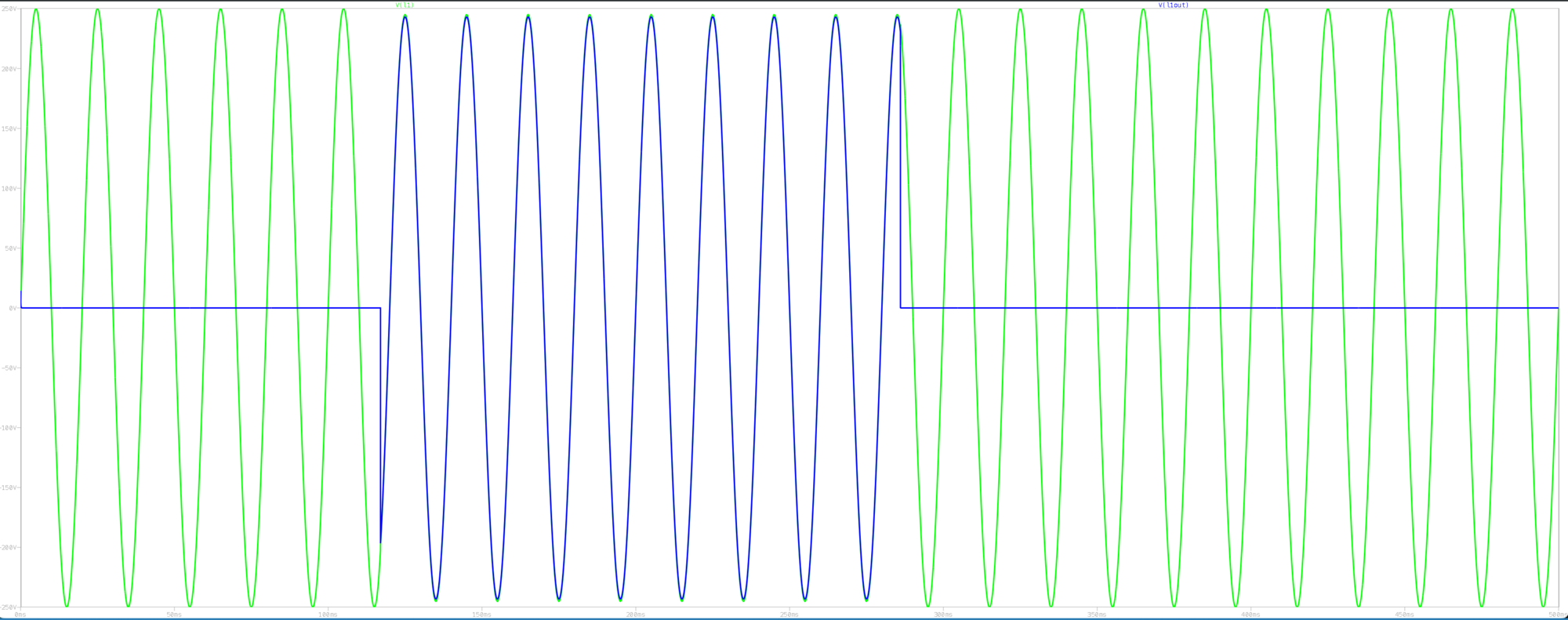

Beste Allen,
Momenteel ben ik bezig met het maken van een 3 fase back to back NMOS circuit om een 3 fase AC mains spanning aan en uit te kunnen zetten. Mijn LT-spice simulatie werkt perfect alleen in de praktijk zie ik alleen de positieve AC spanning terug en niet de negatieve spanning. Het lijkt erop of de tweede MOSFET M8, M10, M12 niet dicht gaan in de praktijk. Maak ik hier een grote denkfout en kan ik op deze manier deze MOSFET's niet dicht krijgen met een MOSFET driver zoals de LT1162? Bijgevoegd ook meteen de LT-spice simulatie zodat jullie meteen de simulatie ook hebben.

De source van de MOSFETs gaat onder de ground van de drivers, dat mag niet. Daarbij kan de gate driver ook maar tot +60V op de bovenste driver, maar ik neem aan dat je nog op lagere spanning aan het testen bent.

Ja dat klopt ik gebruik ook een ander driver de EG2132 welke tot 300V gaat. Hier kon ik zo geen model van vinden voor LT spice. Ik test nu inderdaad op ongeveer 12V met een functiegenerator maar ook dan krijg ik alleen een positieve spanning aan de uitgang en niet de negatieve helaas.

SparkyGSX zij het al, maar in andere woorden:
De GND van je drivers hang aan dezelfde potentiaal als de Nul van je fasespanningen. Omdat die negatief gaan, moet je driver ook negatief kunnen gaan.
Dat kan ie niet, dus werkt het niet.
Als je je netspanningen gelijkricht (tot een nette 750V gelijkspanning) kun je de 0V van die spanning als gnd voor je drivers gebruiken, en dat kun je met een 750V geschikte driver je FETS aansturen met alleen positieve driverspanningen.
Je kunt ook kijken of je een lokaal (12V) hulpspanningkje kunt maken voor je drivers t.o.v. hun sources. Kan vrij simpel met een paar dioden, condensator en een zenerdiode. Die met een opto aansturen voor je isolatie en klaar.

De boel een beetje versimpeld door slechts 1 fase te nemen met VAC=12.
Het model van de LT1162 = dual LT1160 zal wel niet kloppen.
Het model zal bijv. bestaan uit een aantal transistoren.
Het valt mij op dat LTspice er vaak vanuit gaat dat zij in een normale toestand staan dwz CB niet negatief.
In dit geval denk ik dat door gebruik van gestuurde bronnen back-end losgezongen is van het front-end. Maw. ze zijn geisoleerd van elkaar geraakt. Back-end zweeft dus in grote mate.
V(s78) wordt negatief. Dit komt doordat over C8 10uF 24V staat.
Ik kan mij niet voorstellen dat dit werkelijk gebeurt met npn overgangen naar substraat of weet ik wat.
Zie ook het inwendige schema in de datasheet.
Wat ook opvalt bij hogere spanningen dat de gate spanningen veel te hoog worden.
In het plaatje 22V maar met 250VAC wel 250V.
Ik heb diodes toegevoegd om duidelijk te maken dat M7 geleidt bij positieve spanning L1 en M8 bij negatieve spanning.
Het zou kunnen dat als je een diode over S78 naar ground zet het meer met de werkelijkheid overeenkomt.
Je krijgt dan de 2e set met L1out voornamelijk positieve pulsen. De gate spannnig is max. 22V nu ook bij VAC=250V.
