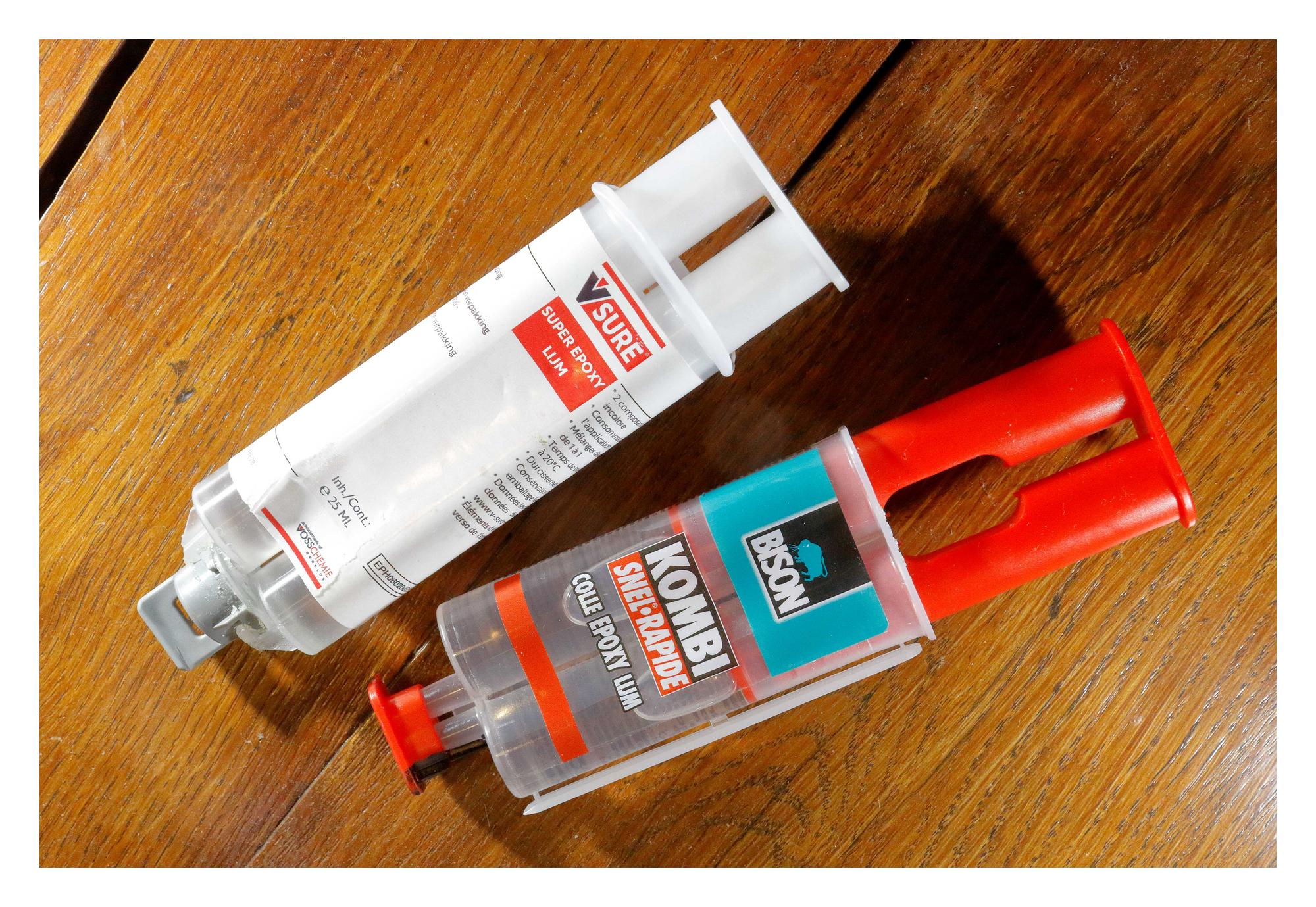

Iemand die hier ook tegenaan loopt ? Ik heb met regelmaat een goede harde epoxy nodig, maar steeds vaker is de kwaliteit belabberd. In de foto staat een merk Vsure, kost gewoon een duit, maar de twee verpakkingen die ik kocht is van dusdanig lage uitwerking dat ik toch maar weer Bison probeerde..... Nou, geen half jaar oud, en het resultaat is een soort KAAS, zacht, niet eens taai, je scheurt het met twee vingers doormidden. De eerste keer dat ik die Bison gebruikte had het wel een hogere vastheid, maar eigenlijk al gelijk te weinig.
Dit is van de Bison site:
"Ideaal voor het snel, sterk en onzichtbaar repareren van vele materialen, zoals aardewerk, porselein, glas, leer, hout, steen, metaal, keramiek. Zowel onderling als in combinatie."
Nou vertel, welke van deze materialen kan ik met kaas repareren ?
Ik zit nu met meer dan € 50 aan tubes die écht niet goed uitharden.
Ja ik gebruik ook Combi metal van Bison, die is grijs, en wat beter, maar ook die hard tegenwoordig niet goed. Het aangeprezen kunnen boren en vijlen zit er niet echt meer in.
En ik gebruik voor speciale toepassingen 2 componenten giethars, maar dat is moeilijker in gebruik qua afwegen en lange uithardingstijd van 24 uur.
Ik gebruik al Bison epoxy sinds 1975, toen had je nog blauw (20 minuten, die was mijn favoriet bij verre) en rood (5 minuten, véél te snel, net als die Vsure die denk ik uit dezelfde fabriek komt), maar de blauwe Bison hebben ze een decennia of meer geleden van de markt gehaald met als reden dat het niet verkocht werd. Een leugen naar mijn idee.

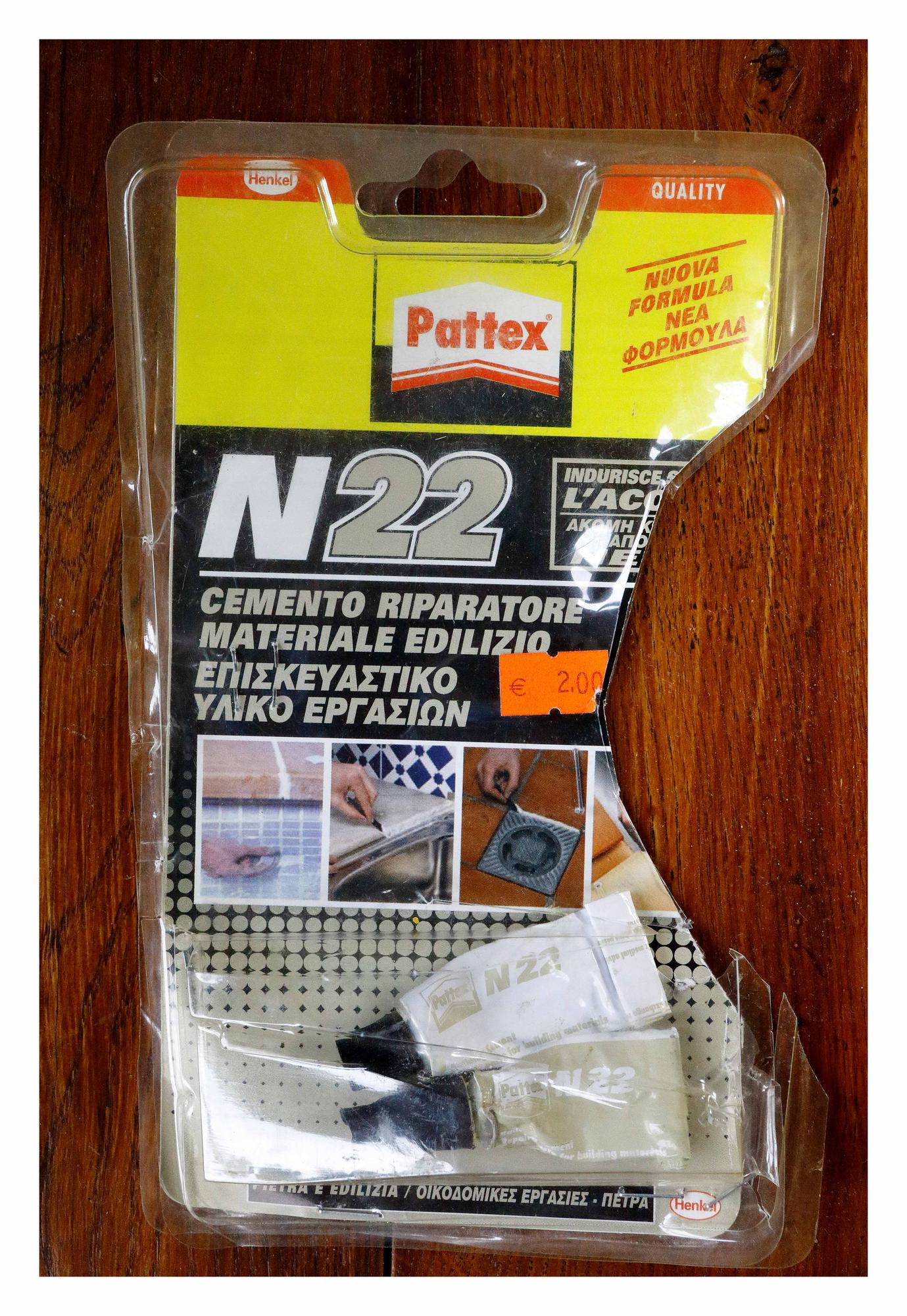

Oh, ik vond wel een tubetje buitenlands spul op de rommelmarkt, van Pattex, en die was excellent, lichtgrijs, bikkelhard, prima (smeuïg in tubes, niet vloeibaar), maar die is hier nergens te krijgen. Ik heb meer dan 10 uur gegoogeld, vond het uiteindelijk in Italië (dacht ik), moest speciaal een Amazon account hiervoor aanmaken, betaalde, maar heb nooit iets ontvangen. Geld wel teruggekregen.
Wat gebeurt hier ? Ben ik de enige ? Ik merk die afgang al zo'n 10 jaar.

Overigens, bij epoxy is het ZEER belangrijk de mengverhouding juist te kiezen: meer harder levert geen snellere reactie of sterker eindresultaat op, in tegendeel, het eindresultaat is zwakker. Epoxy ook nooit verdunnen. Hooguit lichtjes opwarmen om het mensel wat vloeibaarder te maken (ten koste van een véél snellere uitharding)
(Bij polyester levert wat meer katalysator wél een snellere reactie op (binnen grenzen) zonder negatieve effecten op de eindsterkte. Maar bij epoxy niet). Post-curen (bij verhoogde temperatuur) levert een beter eindresultaat (sterker en met een hogere glastemperatuur).
Als je maar een klein beetje epoxy nodig hebt zou ik met twee schone, lege flessen en een Limburgse Vlaai naar de dichtstbijzijnde botenbouwer gaan.... (of een andere grootverbruiker)

Autoplamuur is (bij mijn weten) altijd op polyesterbasis. Als de 'harder' (in geval van polyester eigenlijk: combinatie van katalysator en versneller) in minimale hoeveelheid (zeg, een mespuntje) moet toegevoegd worden, dan is het geen epoxy.
De adhesie (hechting op de ondergrond) van epoxies is veel beter dan die van polyester.
Dus de mengverhouding is kritisch bij 2 componenten epoxies. Vandaar dat ze in de gebruiksaanwijzing vermelden om gelijke delen en in ruime mate aan te maken / mengen dit om de mengfout klein te houden.
De Kombi Metaal / Epoxy Metal van Bison moet echt zo hard als beton worden na uitharden. Je kunt het dan boren of schuren.

DAT is het grote verschil wat ik zie met de Bison uit mijn foto, en dan dezelfde naam/verpakking maar dan uit de vroegere jaren. Die oude, daarvan vergeelde de harder na een jaar, en daarna erger, en je kreeg dan een transparant bruin/geel resultaat. Maar het werkte prima. Die moderne is zuiver transparant als water en heb ik nog niets zien vergelen.
En zoals ik schreef, die oude kon ik sterk verwarmen (tot wel 110°C) waardoor de vloeibaarheid (en daarmee hechting) toenam, en de volledige uitharding van 24 uur naar misschien wel 4 uur ging. Maar dat lukt helemaal niet meer, het spul is al onwerkbaar na 10 minuten, niets wordt vloeibaarder bij verwarmen, als je daar al de tijd voor hebt.

En dat is mij bij de eerste spuit ook gelukt, jaren geleden, maar volgende spuiten waren teleurstellend.

Deze Bison is naar mijn mening vers, maar... ze zetten er geen datum op, de boefjes.

Dit is de epoxy die ik zeker 20 jaar geleden op een rommelmarkt vond, en waar ik nu nog steeds 2-3 ml van over heb (en het werkt nog) omdat ik het voor echte noodzaak bewaar. Waarschijnlijk is het een one-off fabricaat, en als ik het weer zou vinden zal het misschien wel net zo teleurstellen als al die andere tubes en spuiten die ik heb liggen. Een extra voordeel voor mij was ook dat de kleur een gebroken wit is:
