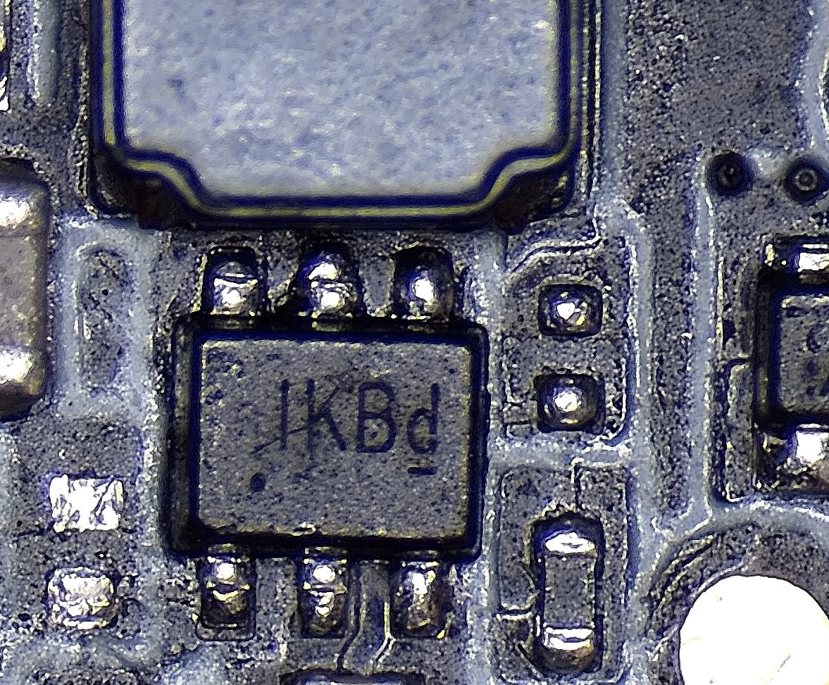

Sinds enge tijd probeer ik een 6-pins smd component te identificeren zonder succes.
Alle bekende online smd code books heb ik reeds bezocht.
Het onderdeel is waarschijnlijk een LDO of en Buck Converter en heeft de markering 1KB.
De breedte is 1.5mm maar diepte en hoogte is voor mij niet haalbaar om deze vast te stellen.
Dus dacht ik een SOT-563 behuizing is maar ik kan verkeerd zijn.
Pin-1 = Adjustable of Sence of ???? deze gaat naar twee weerstanden en een capaciteit.
Pin-2 = GND
Pin-3 = IN
Pin-4 = OUT (intern verbonden met Pin-6)
Pin-5 = IN
Pin-6 = OUT (intern verbonden met Pin-4)
Pin 3 en 5 krijgen 5.5v in maar deze zijn intern niet met elkaar verbonden
Het apparaat dat ik wil herstellen is een Philips Avent SCD923/26 Camera.
Er zitten 3 van deze IC's op de print en maken 1.3v en 3.2v maar de laatste weet ik niet.
Als iemand een schema ofzo heeft hoor ik het graag.
Groetjes,
Geert
IC zal eerder een (T)SOT-23-6 zijn als je ook kijk naar de vorm van de pootjes. Ik kom op een Silergy SY8089AAAC uit, maar niet gecontroleerd of de spanningen die je opgeeft daarmee ook kloppen.
