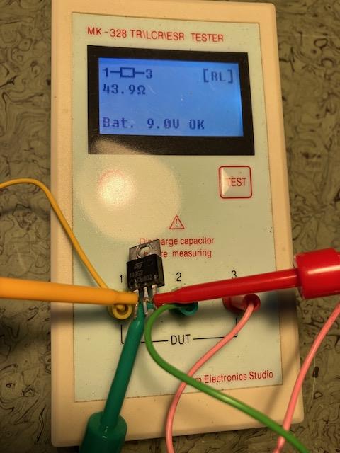

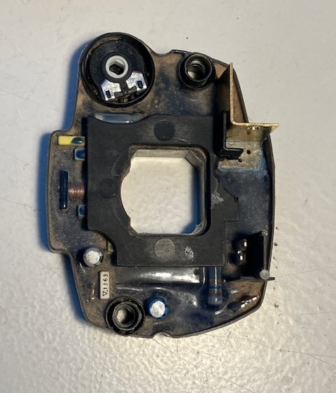

Mijn Elu MOF96E bovenfrees (1986) is defect (loopt niet of heel langzaam met schokjes). De rotor, koolborstels en stator lijken OK. De motorregeling heeft een terugkoppeling van de as middels een magneetje op de as en een spoel die het magneetveld opvangt. De hele regeling is ingegoten. Het TO-220 component op de koelplaat heb ik verwijderd; die is defect, zie foto. Nu is de vraag wat het is. Op het component staat het logo van STM; 18362; C8802. Is het een Triac? of iets anders? Datasheet? Wat kan ik het beste proberen? Hartelijk dank voor de hulp!

Het TO220 ding is niet makkelijk te vinden. Ik zie "C8802" en ST zou in die tijd best wel eens <Fabriek-code><YY><WW> als productie code gebruikt kunnen hebben. Fabriek C, productie januari 1988. Dat klopt niet met jou 1986, maar mogelijk heb je "introductie" van het model opgezocht en is jou exemplaar in jan 1988 gemaakt en feb/mrt/apr gekocht? Zou dat kunnen?

Maar conclusie is dus dat het een BTA- of BTB-16-600 is? (of een zwakker lid uit die familie).
Op maandag 10 augustus 2026 12:31:17 schreef Fotohuis:
A.I.: bovenfrees, motor regelingDit component is specifiek een Triac. In een toerenregeling voor wisselstroommotoren (zoals die in een bovenfrees of boormachine) fungeert een Triac als een elektronische schakelaar die de netspanning heel snel "aansnijdt" om het toerental te regelen.De details van dit specifieke onderdeel:Identificatie: De codes 18362 en C8802 van fabrikant STMicroelectronics zijn interne fabriekscodes (vaak gebruikt voor klantspecifieke of oudere series)
Dat is minstens deels gezwets, maar de conclusie dat er een BTA of BTB type in kan, lijkt me wel juist.
C8802 is zonder meer een datumcode, en die conclusie was ook al getrokken.
18362 kan intern zijn van ST of de apparatenfabriek maar het kan bijvoorbeeld ook een second source voor een custom triac van Motorola zijn.
@bobosje: ik meen dat de pinning redelijk standaard is.
Maar de strekking van mijn verhaal is dus: Als je voor "100% waar" aanneemt wat de TS origineel zegt: het ding is in 1986 gekocht, dan moet je die theorie verwerpen, hoe aantrekkelijk dan ook! Pas door dat gegeven met enig wantrouwen te behandelen kan je "dat is zondermeer een datumcode" als werktheorie gaan gebruiken.
