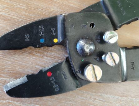

M5 ter voorbeeld. Met deze tang kan je de lengte van de schroefdraad prima afkorten.
