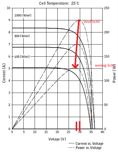

zie karakter:
bij half licht, gaat de stroom van 8.5A naar 5A
de spanning varieert eigenlijk maar een volt ofzo
bij 0.001 licht, gaat de stroom naar 0, maar die lijn trek je dan nog door naar de 25V ofzo. tot de mppt regelaar uitvalt

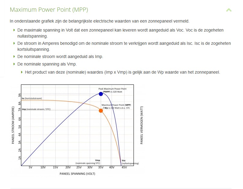

grafiek toont ander beeld
Die eerste grafiek zegt niets over weinig-licht situatie.
De grafiek van DK geeft een beter idee.
