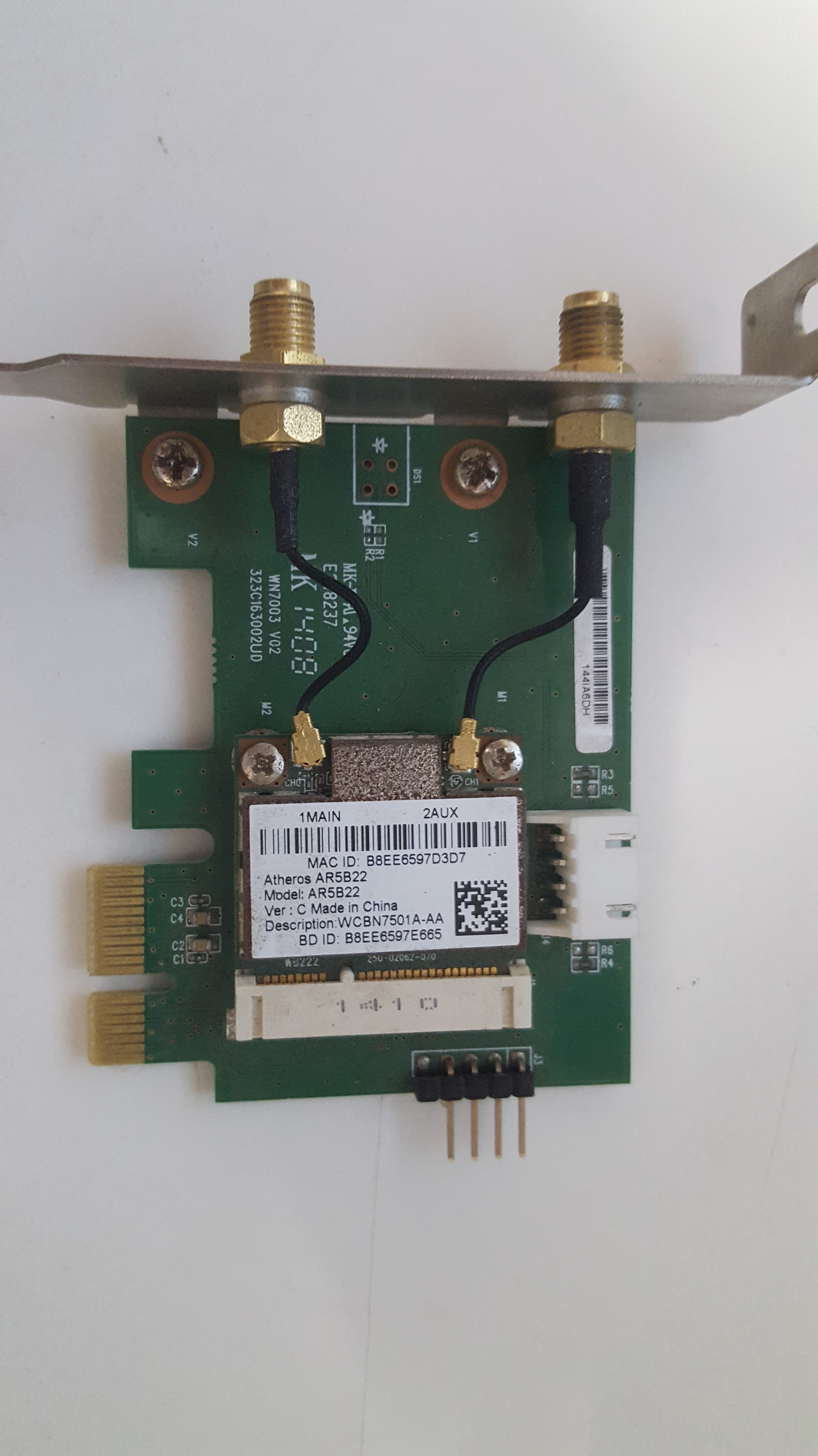

Ik heb een Atheros AR5B22 draadloze adapter op een WN7003 V02 PCIe-kaart.
De kaart heeft een witte 4-pins connector voor de Bluetooth-USB-verbinding.

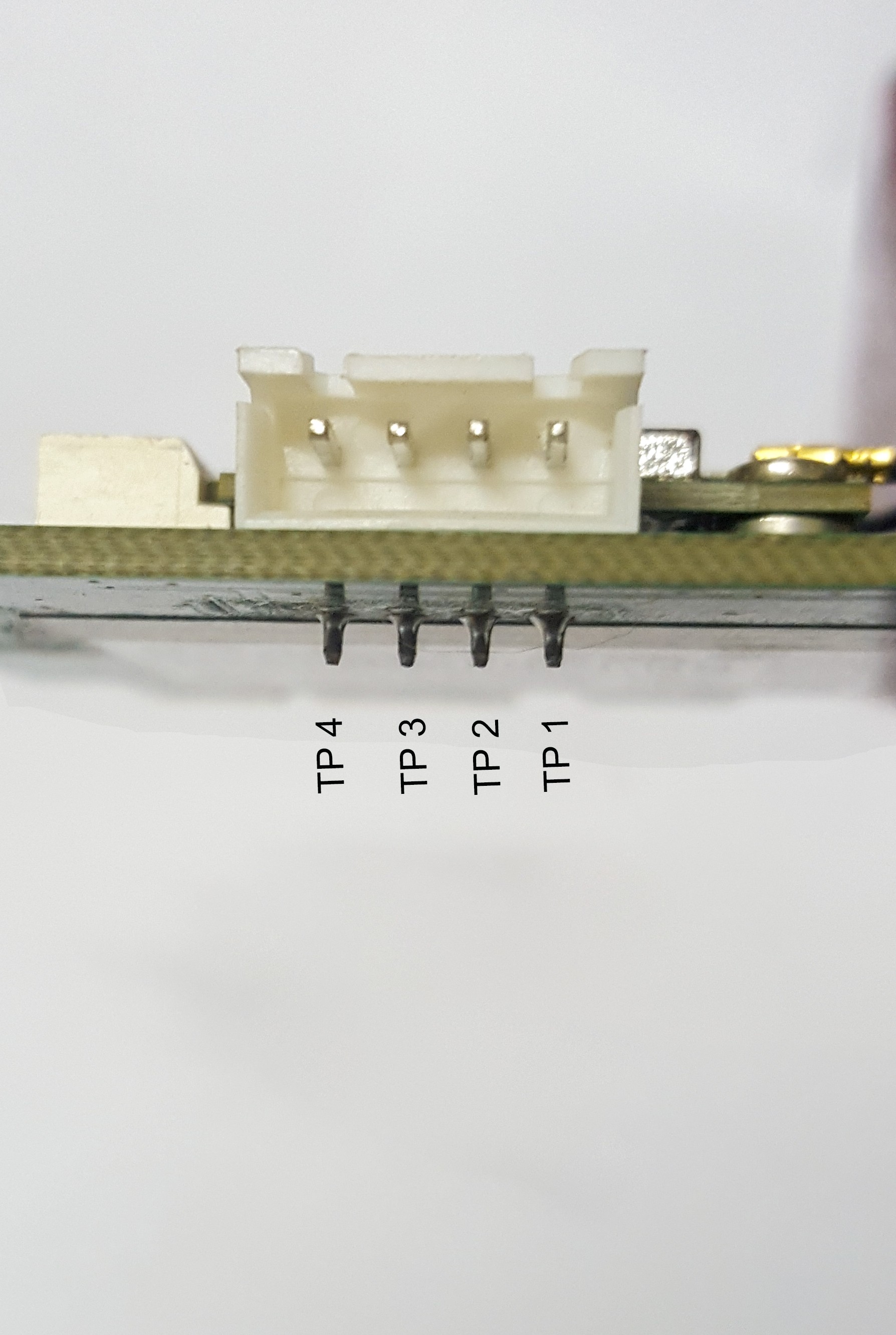

Weet iemand de exacte pinindeling van deze 4-pins connector, gezien vanaf de kant van de connector zoals op de bijgevoegde foto?
Op de printplaat bij de soldeerverbindingen staat TP 1-TP2-TP3- TP4. in de volorde zoals op de foto.
Ik wil weten welke pin:
+5 V / VBUS, D−, D+, GND is.
Ik wil een standaard USB-A-kabel met een 4-pins XH 2,5/2,54 mm vrouwelijke connector gebruiken in plaats van de originele interne USB-aansluiting op het moederbord,omdat die niet aanwezig is.
De connector is gepolariseerd en kan maar op één manier worden aangesloten.
AR5B22, WN7003 V02, Model AR5B22, Ver. C

Het is triviaal om met een DMM te bepalen welke van de 4 pinnen/aansluitingen '0' (massa) is: visueel, i.e. kijken welke pin met het massavlak van de printplaat verbonden of met een DMM continuïteit checken tussen de blikken afscherming op de printplaat en de 4 pinnen. Bij één pin zal er contact zijn: dat is massa/0.
Het uitvogelen van de +5V idem: ergens op de print een punt zoeken waar +5V op hoort te staan (bijv. een voedingselco), en checken op continuïteit naar de overgebleven 3 pinnen op de connector. Wederom zal er bij één pin continu?eit zijn: dat is dan de +5V-aansluiting.
Blijven over D- en D+; dat wordt lastiger, maar die kun je in principe gokken: 50% kans dat het bij de eerste gok goed is. Indien fout gegokt, de groene en witte draad (D- en D+) verwisselen.

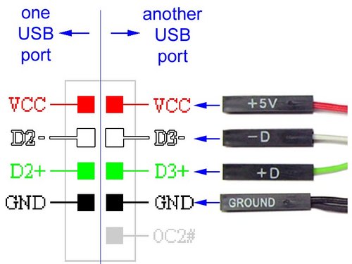

Ik heb een sterk vermoeden dat één van de buitenste pinnen massa is (pin 1 of 4) en dat de andere buitenste pin +5V is (pin 4 of pin 1). Pin 2 en pin 3 zijn dan waarschijnlijk D- en D+, of D+ en D-. Het is waarschijnlijk dat men de 'normale' USB-volgorde heeft aangehouden (ook techneuten zijn gewoontedieren....):
massa(zwart) D+(groen) D-(wit) +5V(rood)
Maar alleen door te meten weet je het 100% zeker.
