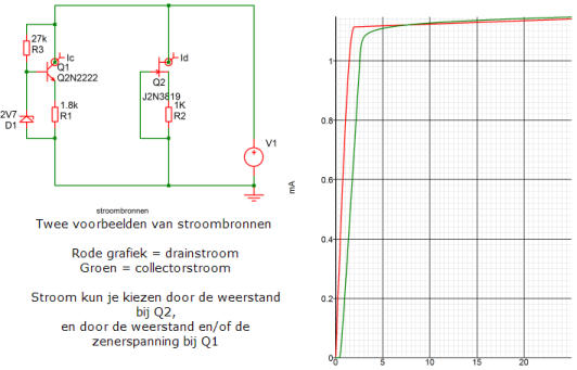

eerder een stroombronnetje dan. (kan iemand mij trouwens vertellen hoe je een spanningsonafhankelijke stroombron bouwt met 1 transistor? want hoe hou je de basisstroom stabiel als de spanning over de weerstand voor de basis variabel is?)

Op 16 juni 2006 20:41:08 schreef Lucky luke:
Twee voorbeelden. Bij de 3819 is de maximale stroom iets van 6mA met de weerstand nul. Het is dan nog steeds een redelijk stabiele stroombron, gek genoeg.
[Bericht gewijzigd door Frederick E. Terman op ]
