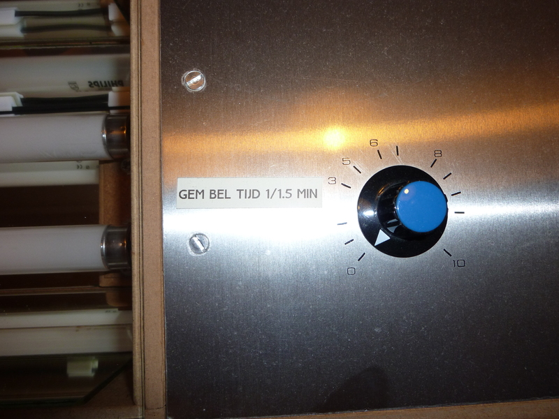

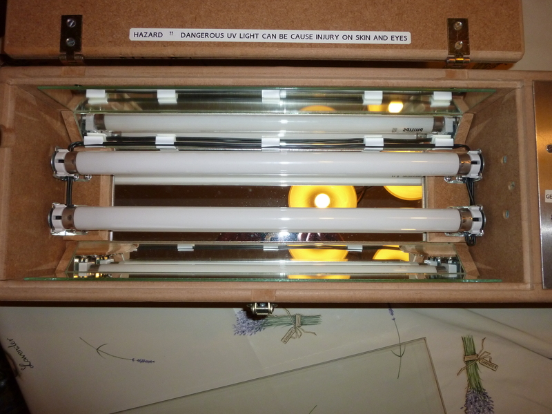

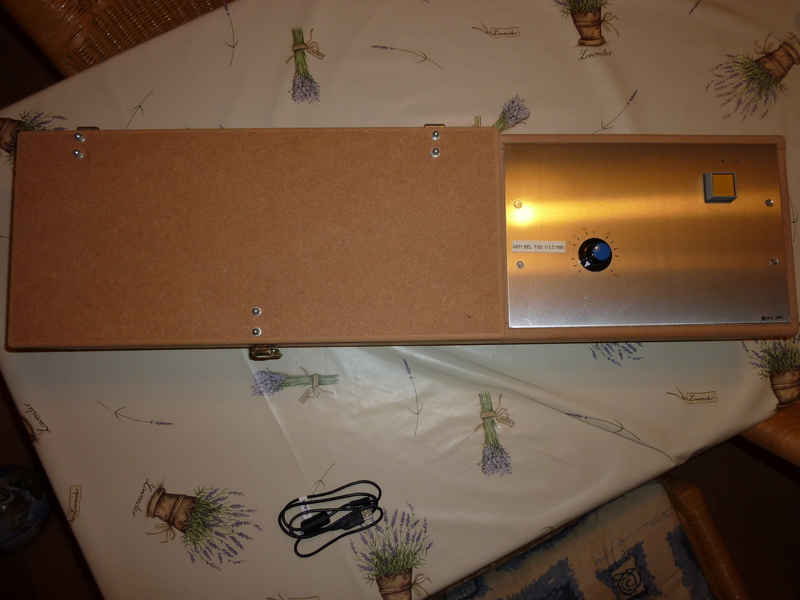

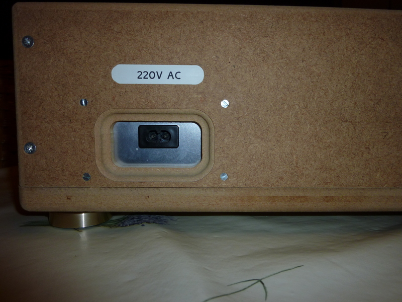

Ja deze bak heb ik ruim 12 jaar geleden gebouwd met spiegels als reflectors.(altijd handig kameraadjes die glaszetters zijn )
Hier werkt ie naar volle tevredenheid .
Het kwam eigenlijk omdat ik voor weinig dit setje tl tjes kon kopen maar omdat het er maar 2 waren dacht ik dan moet ik het volledige licht gebruiken doormiddel van een reflector .
dus heb ik spiegelglas erin gelijmd .
http://www.uploadarchief.net/files/download/foto%2Cs%20bouwsels%20007.…
http://www.uploadarchief.net/files/download/foto%2Cs%20bouwsels%20006.…
http://www.uploadarchief.net/files/download/foto%2Cs%20bouwsels%20005.…
http://www.uploadarchief.net/files/download/foto%2Cs%20bouwsels%20004.…
Met op de de laatste foto de belichtingstijd waarmee ik het beste resultaat heb .
