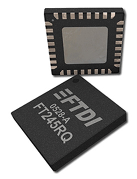

QFN:
FQFN:

QFN , word dat als SMD op de print gesoldeerd of ook in een soort van houdertje ?
Dat gaat gewoon rechtstreeks op de print als SMD. Het middelste ondervlak is daarbij ook nog eens prima voor warmte afgifte.
