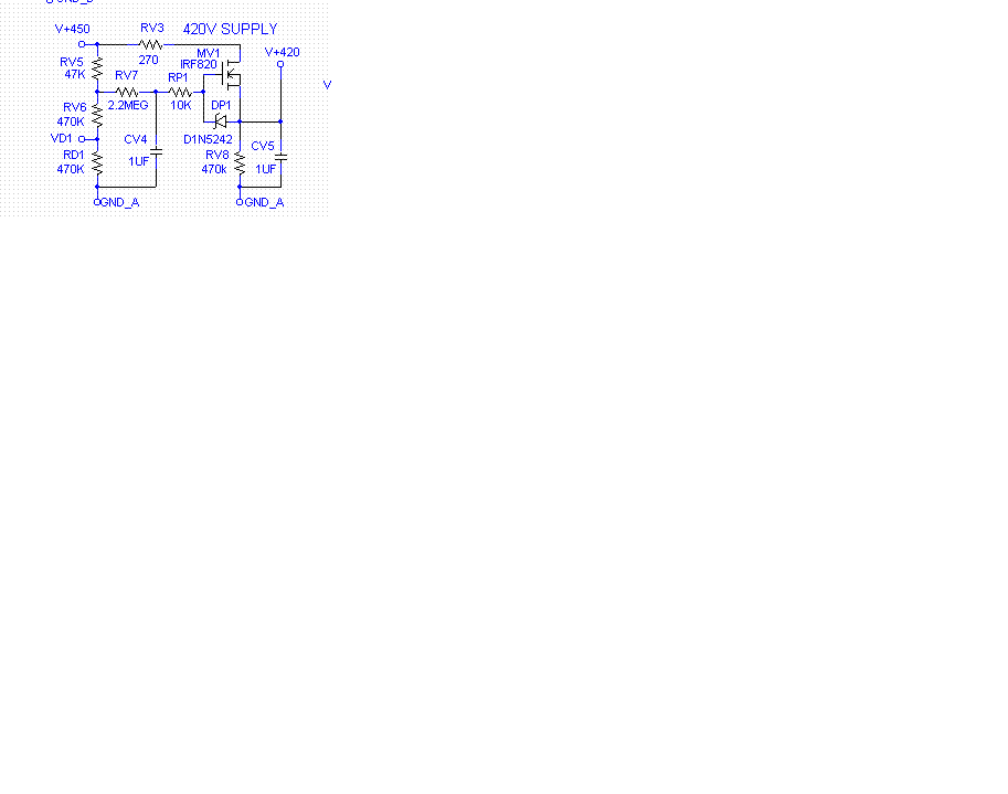

alvast bedankt. Ik heb geen electronische opleiding dus ik ben aangewezen op de recepten van anderen. Ik wilde liever niet de 317 gebruiken en ik heb nog een paar irf820's liggen.
Normaal zou ik geen "ingewikkelde" voeding met een halfgeleider maken maar de voortrap is een cascode en die schijnen dat wel nodig te hebben.
Simpel maar doeltreffend:
http://www.xs4all.nl/~loosen/elektronica/tube%20psu.png
Voor D1 pak je een zenerdiode met dezelfde spanning als de uitgangsspanning min de drempelspanning van de mosfet, bij de irf820 is dat zo'n 4,5 volt.
Voor R1 is een 100k weerstand wel goed denk ik, het hangt er een beetje vanaf hoeveel spanning er op komt te staan.
C1 zou je nog wel kunnen vergroten naar 100 µF, het is denk ik niet nodig maar als je toch een elco koopt is groter altijd leuker.
De irf820 moet wel op een koelplaatje, hoe groot hangt er ook vanaf hoeveel vermogen hij moet afgeven
D2 is er om te zorgen dat de Ugs niet overschreden wordt, dan gaat namelijk de mosfet stuk.
http://plaatjes.kg-uitdaging.nl/HV-PSU.jpg
De 1k/22uF zijn een extraatje tegen spanningsvariaties.
De zeners beveiligen de gates, neem 1-2 volt minder dan de Ugs max.
Waarden zijn richtwaarden, garantie tot de deur ;)

Ik heb overigens net nog een schemaatje gevonden op het net dat erg lijkt op dat van Bobo. Commentaar welkom, dan leer ik weer wat. Het is een onderdeeltje van een buizenversterker die misschien wat over-geingenieurd is. Maar het ding werkt al een paar jaar en klinkt volgens de uitvinder niet verkeerd. Het stond hier: http://www.normankoren.com/Audio/TENA.html
O ja, Bobo, bij de weg, als ik in jouw schakeling niet meer dan ongeveer 10 mA ga leveren dan kan ik het wel met zo'n klein koeldingetje af neem ik aan.
De wet van Oom ken ik wel maar ik neem niet aan dat ik hier niet moet uitgaan van 400V x 0,01 A= 4 Watt.
Sorry, hierboven staat een typefaut (2 x niet).
Ik lees nu bij de Tena meneer dat zijn schakelingetje nog een klein brommetje zou afgeven. Dat komt volgens hem omdat de 2,2 meg R en de 1 uF condensator een laagfilter zou zijn dat niet optimaal ontworpen is. Misschien een iets grotere elco c.q. een iets grotere filmcondensator gebruiken ?
sorry voor misschien newbie vragen, maar kan ik voor een 12V zener in bovenstaande schema's ook 2 x 6,2V zeners in serie zetten of gaat er dan iets mis ?

Op 27 februari 2007 10:35:01 schreef pipootje:
De nieuwe kleren van de keizer gebruikt geen zeners
Je moet voor de spanning het spanningsverschil over de regeling aanhouden. Bijv 450V in en 400V uit geeft een verschil van 50V. 50*.01=0.5W
Zeneren voor een betere referentie
Dat gaat prima.
[Bericht gewijzigd door Henry S. op dinsdag 27 februari 2007 13:10:10
Het nadeel van een spanningsdeler ten opzichte van een zenerdiode is dat je alleen de rimpel weghaalt, de spanning zakt nog steeds in als de voeding zwaar belast wordt.
Ook wijkt de spanning af als de netspanning veranderd.
Dat helpt het idee van een gestabiliseerde voeding toch een beetje om zeep.
