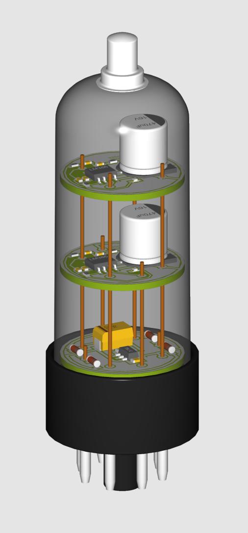

Het idee was een buizenversterker. Maar dan geen versterker met buizen, maar een versterker in 1 buis. Met voeding, in SMD. Gekozen werd voor de simpele LM386M-1 chipjes en een 78L12 voeding. Totaal vermogen 2x 325mW. Niet echt veel, maar het gaat toch grotendeels om het uiterlijk. Na flink wat AutoCAD tekenen en meten kwam er een leuke render uit:

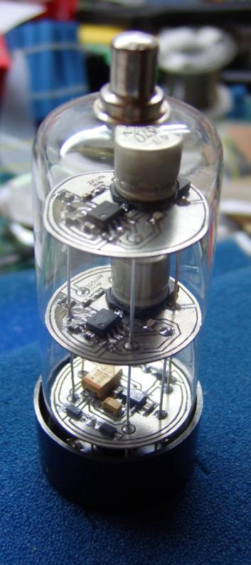

Na nog drie keer aanpassen aan printjes en wat prototypes verder is het eindresultaat er dan eindelijk:
En natuurlijk, buizen geven licht.
Vandaar drie ingebouwde SMD leds voor een sfeervolle verlichting:
Wordt nog vervolgd, er is ondertussen een FM ontvanger 'buis' in de maak, volledig met AFC en in stereo!

Hoe heb je die buis netjes weten open te werken ?

Op 10 oktober 2006 00:37:09 schreef Sine:
Met de tegelzaagtafel.
Beetje overkill, maar zo'n ding is goed in zagen zonder te trillen.

prachtig resultaat, alleen jammer van die twee smd elco's. de 'houdbaarheid ' daarvan is nogal bepertk, en korter dan die van een PL36...

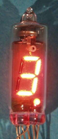

smd led displays ...Die ken ik nog niet, een mini LCD-tje however
Kingbright heeft SMD 7 sgementjes.
Heb er nog een stuk of 20 van liggen van een afgelaste opdracht...
Wat dacht je van zo`n rotordisplay in een buis?
