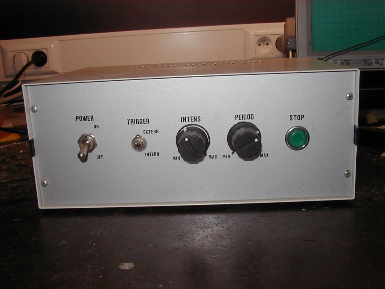

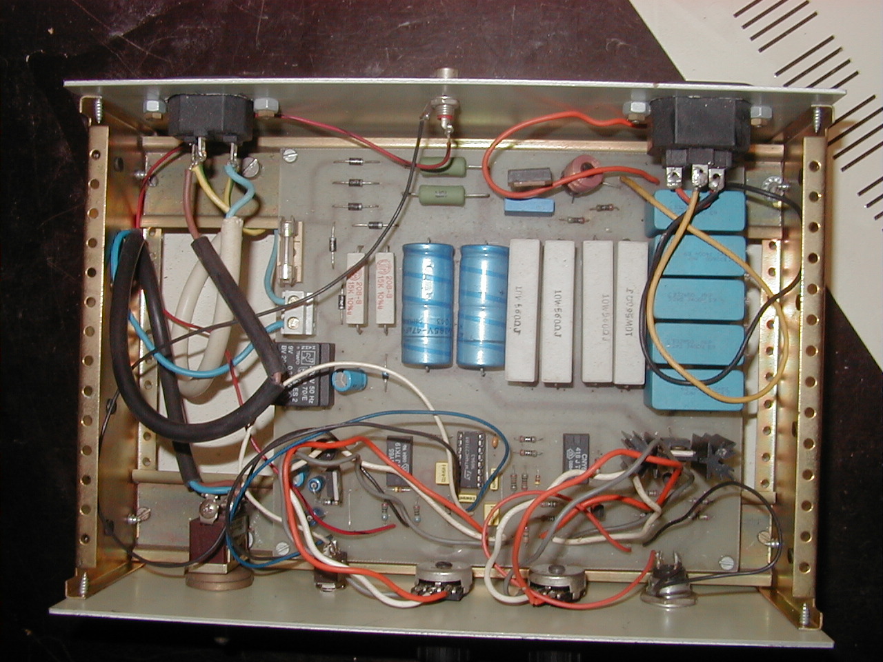

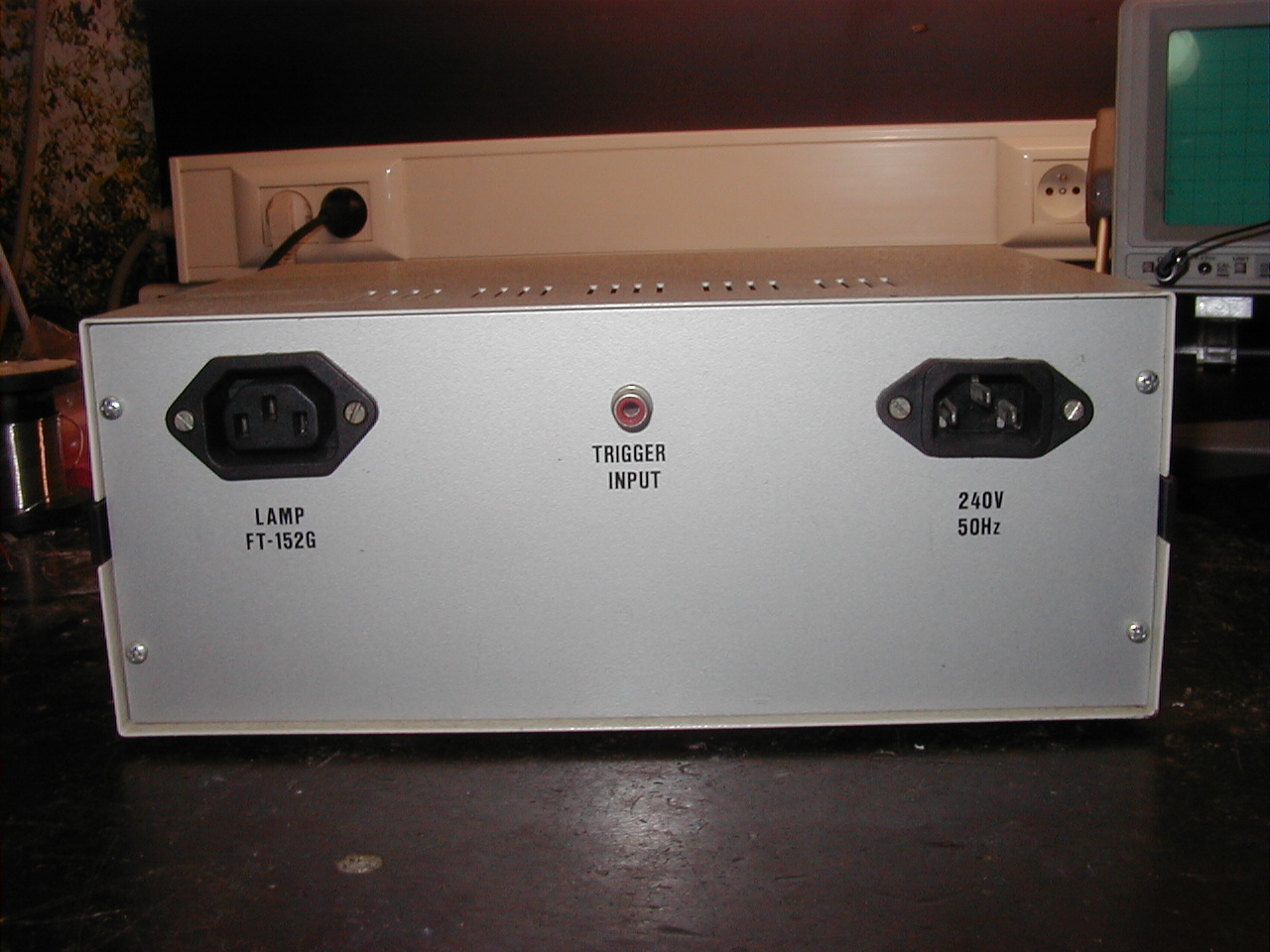

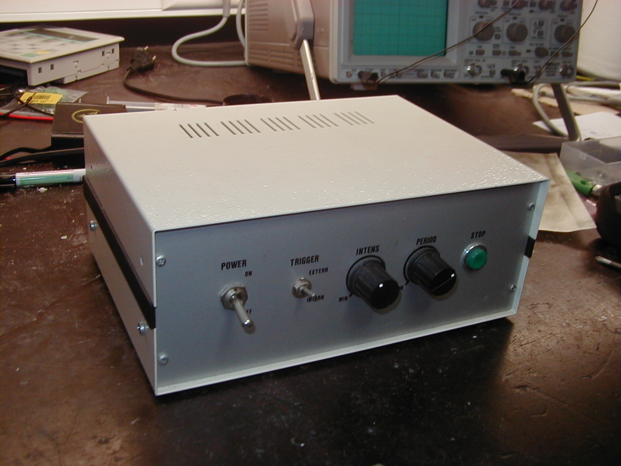

Stroboscoop : frequentie tot 100Hz.
Kan ingezet worden om snelheden en toerentallen te meten.
Er zit een externe triggeringang op.
Heb ik eens gemaakt uit elektuur.
Klik voor grotere plaatjes.

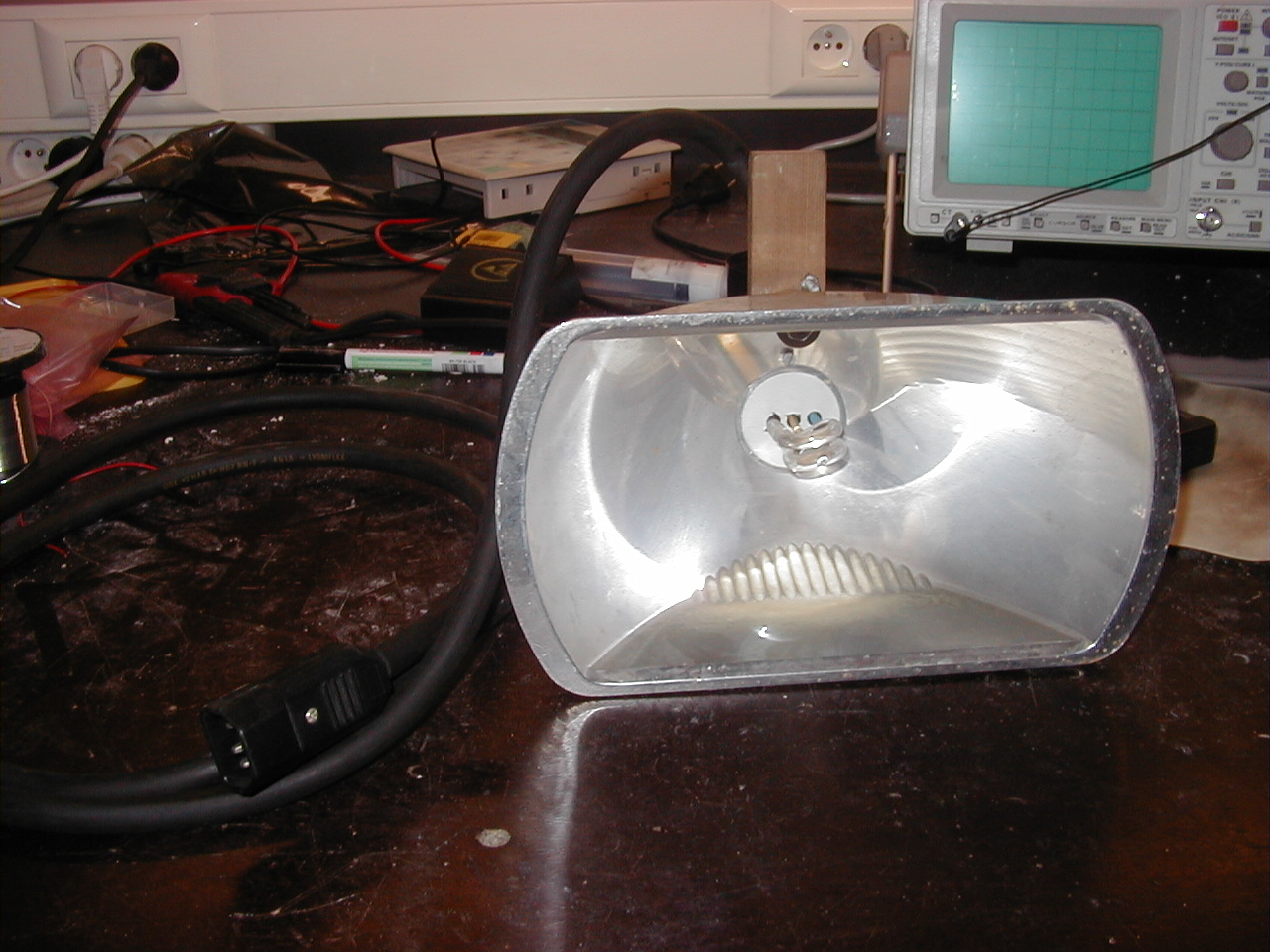

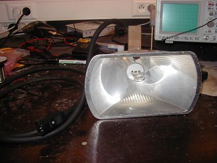

De lamp.
Jammer dat deze zo snel stuk gaat. Moet terug een nieuwe aanschaffen.
En dan nog uit een ver grijs verleden.

Erg mooi printje zeker die laatste foto.
(lijkt op een tekening gemaakt door mijn nichtje van drie en op maat geknipt met een hakbijl "geintje")
waarom? als je dan alles mooi aangestuurd krijgt, doe je het niet gewoon met een freesje inplaats van branden?

Zal ook eens wat laten zien.Stroboscoop : frequentie tot 100Hz.
Nou ben ik toch benieuwd hoe je de belettering zo netjes erop hebt gekregen
Ik heb namelijk al een paar zelfbouw projectjes die klaar zijn, maar waar alleen ik de functies van de knoppen ken..
Natuurlijk ook het middel om er voor te zorgen dat ander mensen niet aan je apparatuur zitten
, toch zou ik het wat meer universeel willen maken

Op 14 november 2006 05:35:42 schreef Sikalot:
[...]Nou ben ik toch benieuwd hoe je de belettering zo netjes erop hebt gekregen
Dat is gedaan met doorzichtige vellen letters die bedrukt waren van A-Z en 0-9 en enkele tekens. Je legt de juiste letter op het paneel, dan er over krassen en die letter ging over naar het frontpaneel. Daar is veel werk aan.
