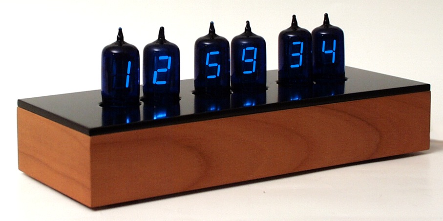

Zomaar even...wat van mijn klokken Nixie, Numitron, VFD
Allemaal gebouwd rond Altera, met/zonder DCF77 en allerlei technische fratsen.
Volgende klokken
Numitron RCA DR2010 flat tops uit 1971 in een (vergulde) MDF behuizing. (7 in orginele doosjes voor 43 euries niet duur ?)
IN-18 Nixie
IV-22 VFD

Vervolgens Ebay lekker afstruinen voor leuke dingen, spoeltjes,buizen etc...
En ook erg leuk, Talens glaslak met de airbrush, kan je buisje mooi een kleurtje geven (zie de blauwe VFD's)..
MDF in autolak zetten, Aluminium buis polijsten met commandant...
En voor plexiglas adviseer ik ru58.nl of bouwplastics.nl op de loosduinseweg in Den Haag, die gasten zagen voor een prikkie op maat en je kijkt je ogen uit als je binnen staat..

De glasverf is te koop bij dekwast.nl, zoek op glasverf..
Decorfin, op basis van terpetine, met de airbrush spuiten is het 1/3 terpetine en 2/3 lak. Daarmee heb ik de IV-11's gespoten in blauwe lak.
Ik heb ook een defecte ZM1040 een schoongemaakt en gespoten met decorfin 1/2 oranje en 1/2 rood, daarmee krijg je de orginele kleur ook terug, ik heb nog een setje rommelige ZM1040's kwa kleur liggen en wil deze zo een nieuw leven in blazen. Ik zal vanavond eens laten zien met een foto hoe hij eruit ziet en dat is echt heel erg mooi.
En waarom zou een IN-18 niet van kleur voorzien kunnen worden....
Polijsten, het is een klusje van een uurtje of twee met Commandant, dit spul is er in de groene uitvoering (4?), te koop bij de autohandel. Daar kan je verweerde autolakken mee polijsten, maar ook de dove uitstraling van aluminium mee weghalen (zie de foto van de IN-18 klok op het zwarte aanrechtblad), ik verkoop zelden mijn klokken, maar 1 aanbod kon ik toch niet weigeren toen iemand verliefd stond te kijken naar de IN-18 klok en er echt veel geld voor bood.... deze glanzende IN-18 klok staat nu ergens anders te pronken...
De zwarte klokken zijn van MDF, uiteraard veel werk... zagen, haaks maken, schuren, plakken, schuren, grondlakken, autolak filler, schuren, polijsten, aflakken met autolak en geduldig 2 dagen laten drogen en je zou hem dan nog kunnen polijsten na een week of 3.
Ik heb mijn DIP A6812's bij Farnell gevonden (wel aan 7.99 Euro/stuk zonder BTW, gelukkig op kosten van de firma).
Voor de glasverf zal ik eens kijken naar je link (had altijd graag 'roze' IN-18's gehad :-p).

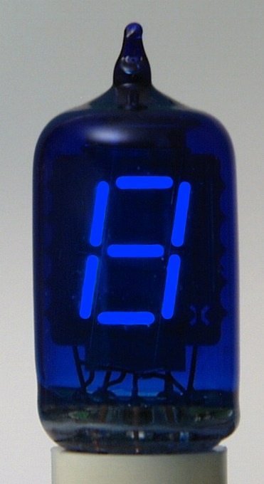

Met blauwe glaslak op IV-11 VFD:
@Sine ->> dat kan ik ook dacht ik...
http://hoog3827.speed.planet.nl/IV-11A.JPG
gewoon met de airbrush:
http://hoog3827.speed.planet.nl/BRUSH.JPG
Mooi! Moet ik ook toepassen op al mijn VFD buisjes!
Moet dit echt gedaan worden met een airbrush?
Of kan je goede resultaten bekomen zonder?
