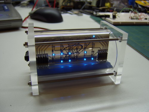

Binaire klok:
http://www.kleinisfijn.nl/co/binary_clock/small_clock_06.jpg
ff van kif gejat :*

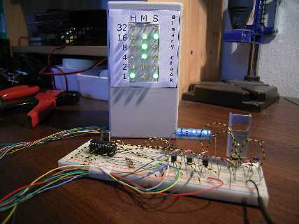

http://www.machma.nl/pics/binclk_small.jpg
dit is mijn full-binary clock. moeilijker aflezen dan een bcd bin clock, dus leuker ;-)
fripster
(oh ja, het zit nu allemaal lekker in het kastje en niet meer op de broodplank)

het is 1:28:17, is dat lastig te lezen? BCD is lastiger...
EDIT: 17 dan, bitje omgevallen tussen ogen en toetsenbord

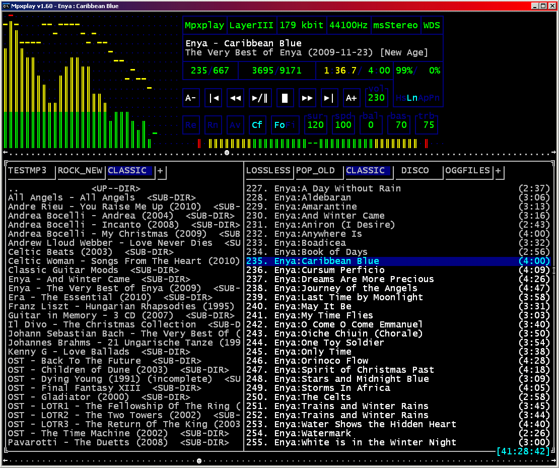

Oude (slechte) foto's van de resten van wat ooit mijn mp3 speler was :P
Een 486DX op 100MHz als ik het me goed herinner, onder dos met mpxplay als basis. ( het bestaat waarempel nog )
http://mpxplay.sourceforge.net/mpxplay.gif
het venster boven de druktoetsen bevatte ooit een 16x2 LCD, in het gat rechts zat een cdrom-drive en de drukknoppen waren verlicht, de hele software incl OS stond op een flop :P
