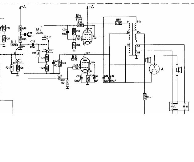

Even een vraagje tussendoor.
In de philips plano buizenradio's, met el84/800 ohm uitgang, zit een soort smoorspoel die als uitgangstransformator werkt (als ik het goed onthouden heb).
Kun je die ook als koppeltransformator gebruiken om er een zwaardere buis achteraan te zetten ?
Ik wil dat niet in zo'n radio doen maar ik heb een SE el84 versterketje wat ik ermee zou kunnen opwaarderen.
Hugo Welther
Een 800 ohm uitgang werkt met twee eindbuizen, een EL84 en een EL86 of UL84/PL84 ipv de EL86.
De trafo is een smoorspoel met twee wikkelingen en dan ook nog 1:1.
Het trafotje werkt niet als UGT. De plano's met 800 ohm speakers zijn immers OTL versterkers.
Met een UGT is het geen OTL meer.
Philips heeft in de AG9018 een truuk toegepast door een 8/16 ohm wikkeling op die smoorspoel te leggen. Het is dan echter geen OTL versterker meer.

Je moet niet gaan knoeien vanaf een laag ohmige uitgang en dan oppeppen met een "zwaardere" eindbuis.
Als je dat gaat doen kan je voor het zelfde geld een nieuwe versterker/eindtrap bouwen, de onderdelen heb je dan toch al voor je liggen.

Ik begrijp dat dit dus wel een echte UGT is. Als die uitgang 800 ohm secundair heeft dan is hij toch te beschouwen als een koppeltrafo en ook als zodanig te gebruiken door er nog een versterkingstrap achter te plakken ?

Je moet dan het vermogen dempen en de spanning weer opkrikken, dat heeft helemaal geen nut!
Bouw dan meteen een complete versterker want dat scheelt dan een ECC.
Ik snap overigens nog niet goed hoe dat ontbrommen nu werkt.
Wat zit er in de voeding wat precies in tegenfase uit die el84 komt ?
Niets, dat gedeelte van de trafo is niet meer dan een smoorspoel. Een manier om op trafoblik te bezuinigen.
