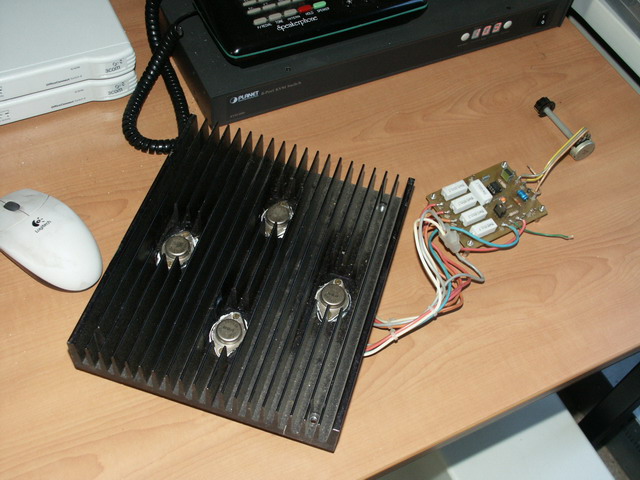

Ik heb die schakeling een 15 jaar geleden eens gebouwd om voedingen te testen.
De vier 2N3055H eindtorren zijn gemonteerd op een enorm 20x24x5cm koelprofiel, allebei uit een mainframe computervoeding.
Het geheel wordt geforceerd gekoeld door een 178mm 230V axiale ventilator (lees: turbine!) en kan zo'n 250-300W vermogen dissiperen.
De schakeling heeft een modulatieingang zodat voedingen dynamisch kunnen getest worden.
http://www.turbokeu.com/temp/belasting.jpg
Het geheel werkt perfect maar is (zoals zo dikwijls) nooit in een passende behuizing ingebouwd...

Die laatste twee zien er heel erg leuk uit!
Turbokeu, heb je daar nog een schemaatje van liggen?
Uit de foto van die laatste kan ik opmaken dat het 40N10 Mosfets zijn, kan dat kloppen? 40A, 100V...
En dat moduleren, hoe zou ik dat best aanpakken?

Modulatieingang: gewoon op een functiegenerator aansluiten.
