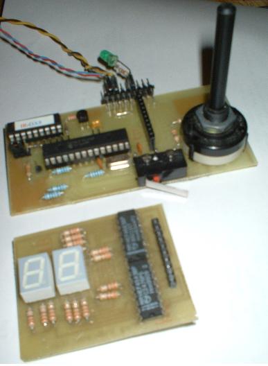

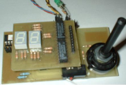

Zie hier!
mijn niet al te scherp gefotografeerde (deel-)project.
Mensen die mijn project kennen (wat ik nog steeds niet teveel aan de grote klok wil hangen) zullen weten wat het is en waar het om draait...
Voor degenen die dat niet weten:
Hier het bewijs dat Fantomazje niet alleen loopt te raaskalen, maar zo nu en dan ook wel eens wat waarmaakt. :-)
http://www.uploadarchief.net/files/download/wapenprint%201.jpg
http://www.uploadarchief.net/files/download/wapenprint%202.jpg
De draden bovenin mogen weggefantaseerd worden. Ze dienen als voeding en seriele verbinding met de andere PIC.
Hetzelfde geldt voor de LED. Puur een indicatieLEDje om de werking van een poort te controleren.
't Ziet er in ieder geval mooi gemaakt uit. Als ik zo'n beetje moet raden waarvoor het is vraag ik het maar niet.
Volgende keer wel de foto's wat scherper schieten. ;)

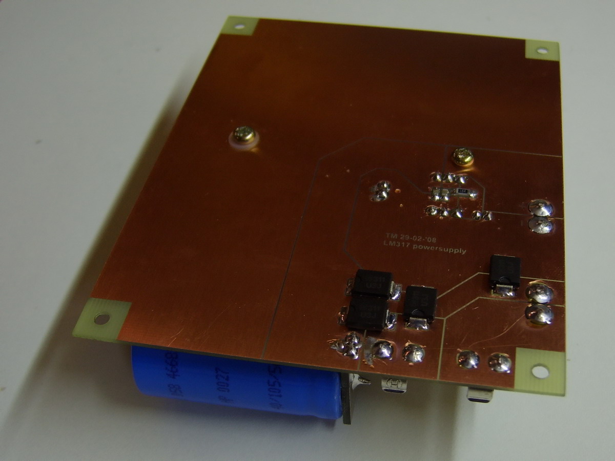

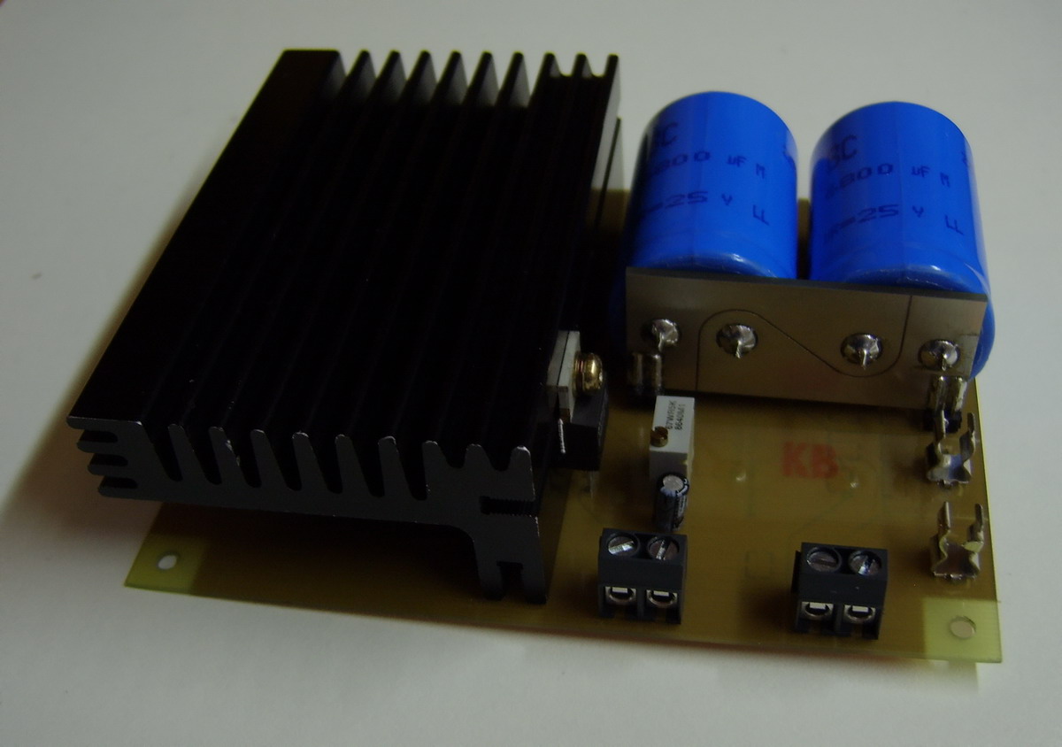

Hier een 'minder' mooi projectje van mij, ik had even snel een 1.5A voeding nodig.. Even een LM317 gepakt, paar elco's uit de kast, koelblok van de plank en wat andere troep en tada:
http://www.kleinisfijn.nl/co/small_lm317_1.jpg
Jawel, er zit toch nog SMD op. Bruggelijkrichter met 3A SMD diodes.
http://www.kleinisfijn.nl/co/small_lm317_2.jpg
Beide klikbaar.
Die elco's liggend monteren op een adapterprint was wel een uitvinding, scheelt een hoop hoogte. We zullen het maar niet hebben over elco's die te dicht bij koelblokken zitten of koelblokken waarvan de ribben verkeerd lopen..
"Minder" mooi omdat niet alles SMD is? :P
Zelden zo een elegante manier gezien om radiale elco's horizontaal te monteren. Prachtig, die yin/yang layout!
Als er onder de elco's dubbelzijdige tape ligt dan is het 10 punten voor de creativiteit.

Als mijn 'mindere' projectjes er zo uit zouden zien zou ik best trots zijn.
Ik zie trouwens op de print 29-02-'08...
Die twee blauwe dingen zijn de fluxcapacitors of niet? :)
Op 30 januari 2008 00:47:00 schreef Phlogiston:
Zie ik nu pas! Dat is wel de ergste typefout die ik ooit gemaakt heb. Waarschijnlijk 'iets' te snel erop gezet.. :D
Jammergenoeg niet, gewoon 6800uF 25V. Een flinke overkill omdat de trafospanning niet zo hoog is.
Op 30 januari 2008 00:17:09 schreef Henry S.:
Eigenlijk wilde ik even naar de hotglue grijpen, maar dubbelzijdig tape kan natuurlijk ook.
