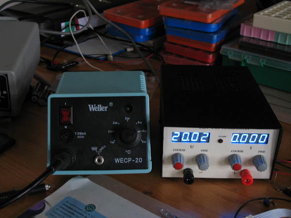

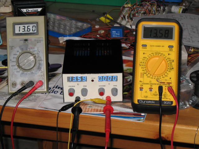

Aangestoken door het Turbokeu-virus ben ik ook begonnen aan een mini-voeding.

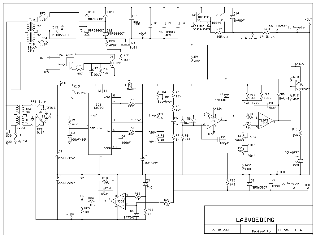

Het is een labvoedingkje geworden, regelbaar van 0 tot 20V en 0 tot 1A volgens het welbekende concept: men neme een LM723 en 2 opamps...
http://www.uploadarchief.net/files/download/naastweller.jpg
Ik heb m'n Weller er even naast gezet om een goed beeld van de grootte te geven.
Om de warmteproductie in de powertor te minimaliseren heb ik er een elektronische trafowikkelingomschakelaar :) in gemaakt. Het maximaal te verstoken vermogen is nu 14 Watt. schema

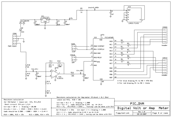

De Volt en Amperemeter zijn eigen ontwerpjes met blauwe 7 segment LEDs waarin een PIC16F685 'alles' voor z'n rekening neemt. schema Het is een dubbelzijdig smdprintje geworden waarop een apart displayprintje gestoken wordt.
Het solderen van de TSSOP-PICs is dusdanig 'gelukt' dat jullie er geen fotootje van te zien krijgen ;) :P

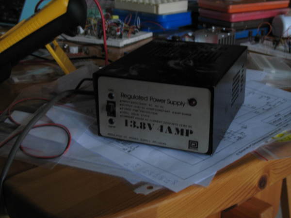

Voor de behuizing heb ik een oude 13,8V-voeding genomen en helemaal gestript. Alleen het netsnoer en de zekeringhouder zijn gebleven.
Dit was 'm:
http://www.uploadarchief.net/files/download/oude%20kast.jpg

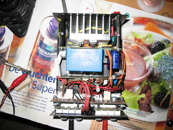

De mini-voeding bijna klaar, proppen maar :P :
http://www.uploadarchief.net/files/download/img_0562.jpg
De PIC-DVM's doen het boven verwachting; 0,2% +-1 digit t.o.v. mijn Dynatek 9020. Uitgezonderd het gedeelte vlakbij de nul. Dit heb ik in de software echter grotendeels weg kunnen werken.
http://www.uploadarchief.net/files/download/img_0571.jpg

Ik heb hier ook een voeding staan, die heeft een aarde probleem ofzo, als ik de GND van de scoop er aan gooi denkt hij dat ik sluiting maak ofzo, ook als ik een PIC op 5V aansluit spring hij in 1 keer naar 5.6V
Maar verder ziet het er goed uit! Waar heb je die 7-segmenten vandaan?

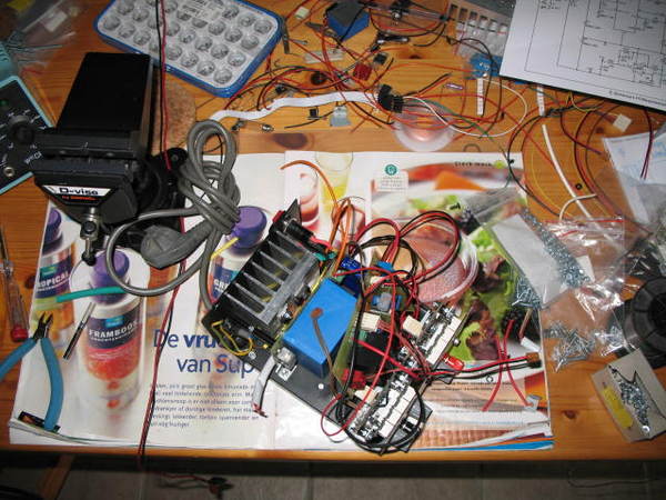

@Sine: was nog vergeten het resultaat van het 'propwerk' te posten:
http://www.uploadarchief.net/files/download/img_0564.jpg
