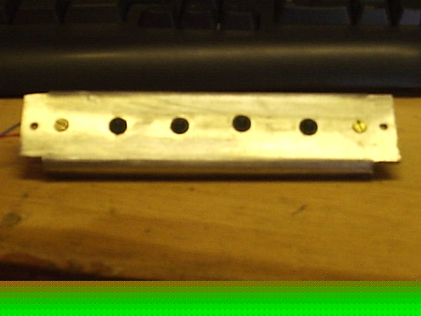

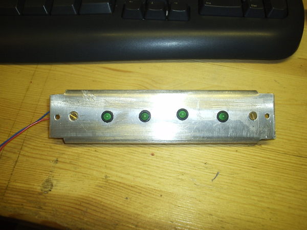

Op 6 april 2008 21:45:01 schreef Nieko:
Was het niet beter geweest als je heldere LED's had gebruikt met een wat hogere weerstand? Zo is het verschil tussen aan en uit lastiger te zien aan de LED's..
Ik heb de foto met flits genomen, de LED-zijn bij normaal licht meer dan duidelijk te zien ;).

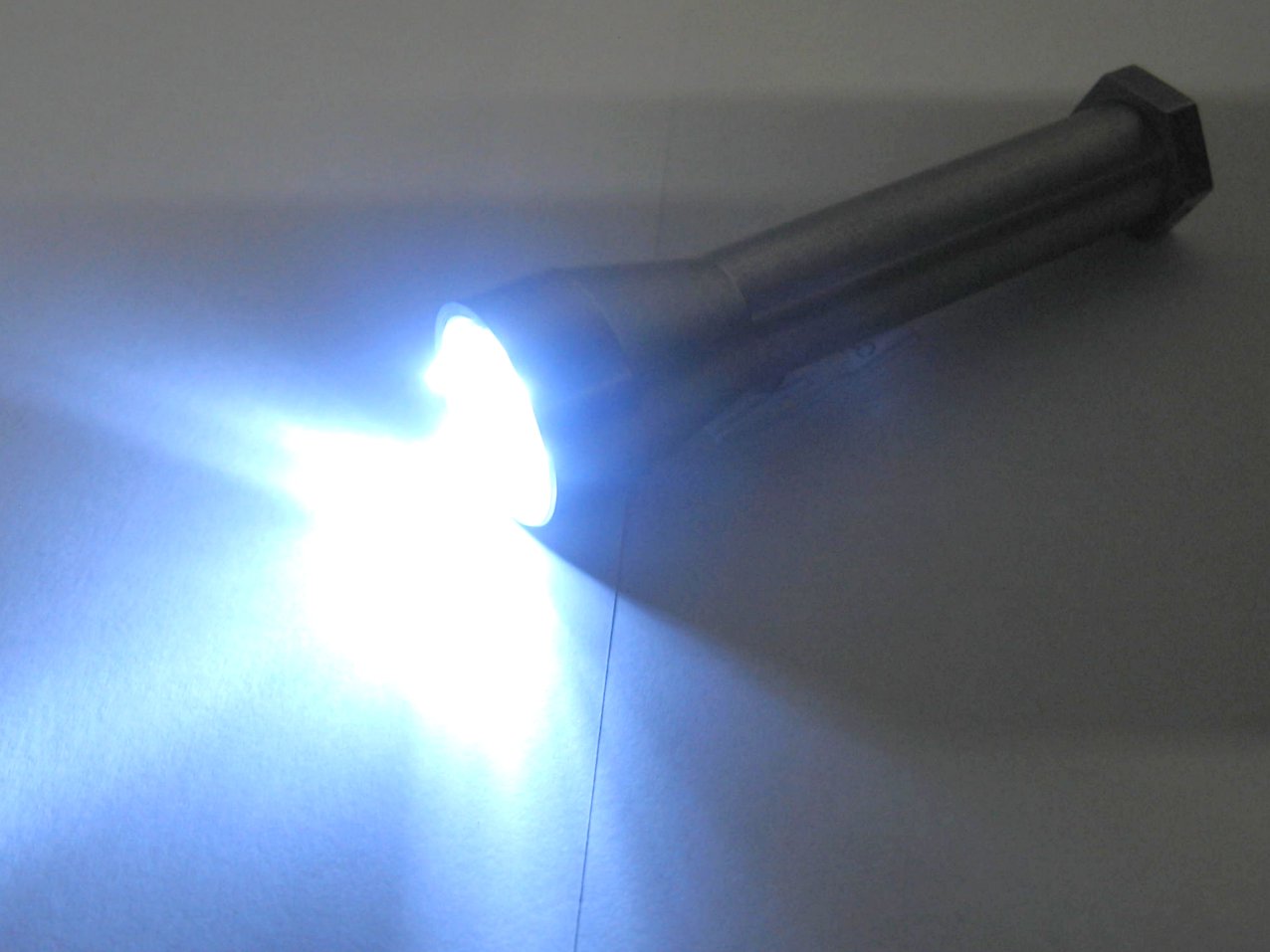

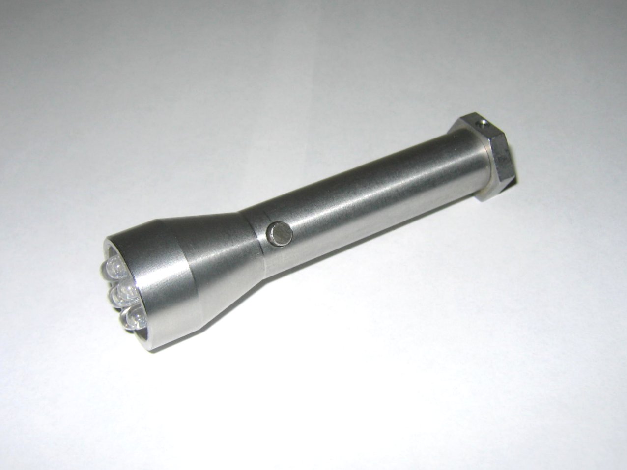

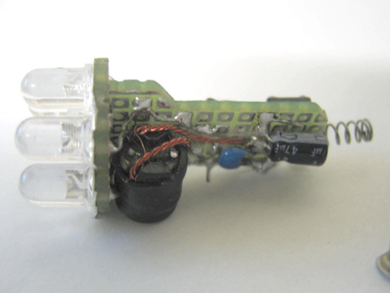

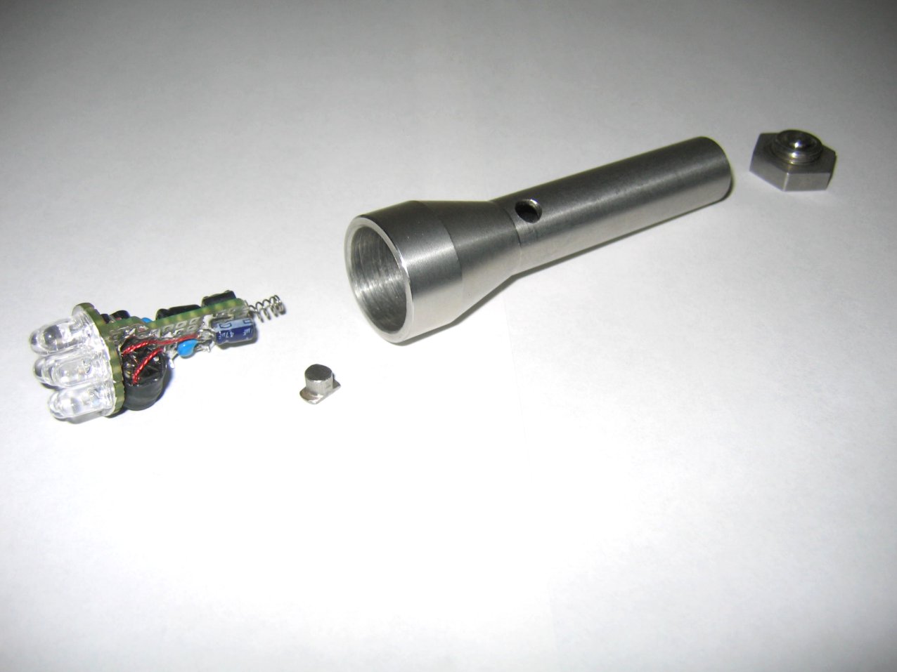

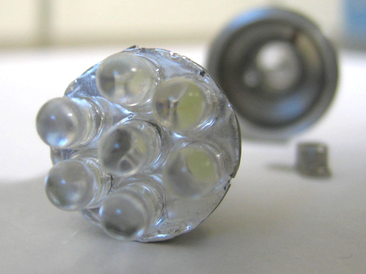

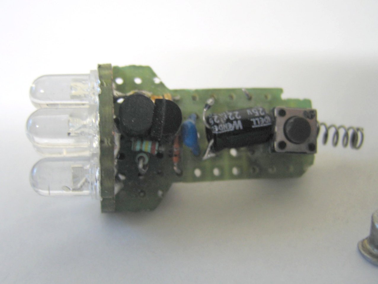

hier ook even een klein projectje van mij.
Een zaklampje-sleutelhanger. gemakkelijk voor aan je sleutelbos.
Het schakelingetje is opgebouwd voor 1 AAA batterij, en laat 7 hyperwitte LED's branden.
De resultaten vond ik niet mis, zie de foto's
http://www.uploadarchief.net/files/download/img_1zaklamp.jpg
hier alle onderdelen los naast elkaar
http://www.uploadarchief.net/files/download/img_2zaklamp.jpg
het printje van de bovenzijde
http://www.uploadarchief.net/files/download/img_3zaklamp.jpg
printje van de onderzijde
http://www.uploadarchief.net/files/download/img_4zaklamp.jpg
de LED's met reflecterende folie op het printje
http://www.uploadarchief.net/files/download/img_5zaklamp.jpg
alles gemonteerd
http://www.uploadarchief.net/files/download/img_6zaklamp.jpg
foto bij duisternis, met brandende LED's

erg mooi, maar die foto's zijn een beetje groot.
gaat niet echt snel bij mij, zou je ze iets kleiner kunnen maken?
@hobbyelektro:
kan je mss ook een beetje specs geven van de ledjes? (spanning, stroom, candela, hoek)
ik neem aan dat je gebruik maakt van een step-up. welke? (naar welke spanning, stroom, mss welke ic)
Als je heel hard aan dit project hebt gewerkt, kan ik uiteraard volkomen begrijpen dat je die dingen mss iets liever niet zegt. het moet niet!!!
mooi lampje.
heb je de "behuizing" zelf gedraaid op een draai bank?
Robbert
Op 8 april 2008 23:44:55 schreef Robbertbd:
mooi lampje.
Robbert
jip, iets meer dan een uurtje werk mee gehad
gedraait van een RVS-as van 25mm
tot afmetingen van het lampje: 85mm, (kop) 24mm, (handgreep) 16mm
