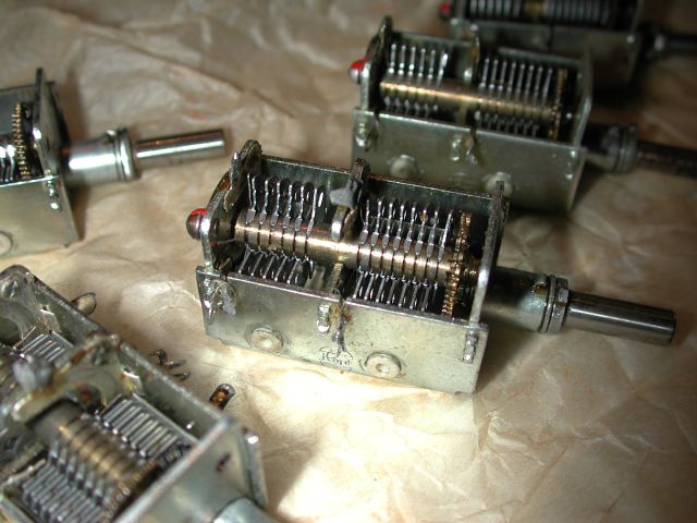

Na enig gehobby zit er nu ook een prachtige aluminium knop op de varco. Vandijken had namelijk geen knoppen van 4mm, dus heb ik zelf wat moeten maken. Dat werkt verder goed:)
't is trouwens wel een ontzettend klein, zielig dingetje, zo'n 2*15pF varco. 2 bij 1 bij 1.5cm hooguit.

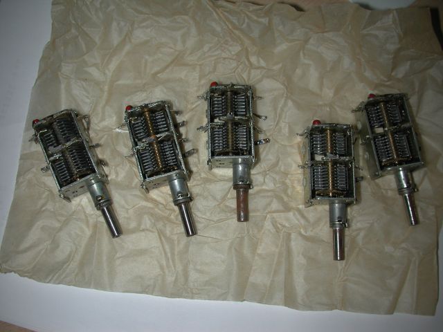

Vanmiddag wat kleine variabele condensatoren opgehaald voor het 80m rechtuit experiment van onze afdeling. 24+34pF met vertraging.
Hebben 30+ jaar in een opslag gelegen.
Maar ze zijn nu weer gangbaar.
Vast een sneak preview van het uiterlijk van de ontvanger:

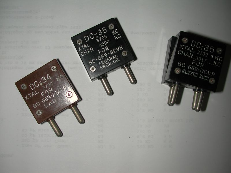

En gelijk voor de 80m AM zender die ook op het programma staat wat X-tallen gevonden:
3700kHz - 3702,5kHz - 3705kHz

Mooie varco'tjes. Zit er vertraging op? Da's toch altijd wel erg handig bij het afstemmen.

Vertraging 1:3, nog wel moeilijk om SSB netjes af te stemmen.
