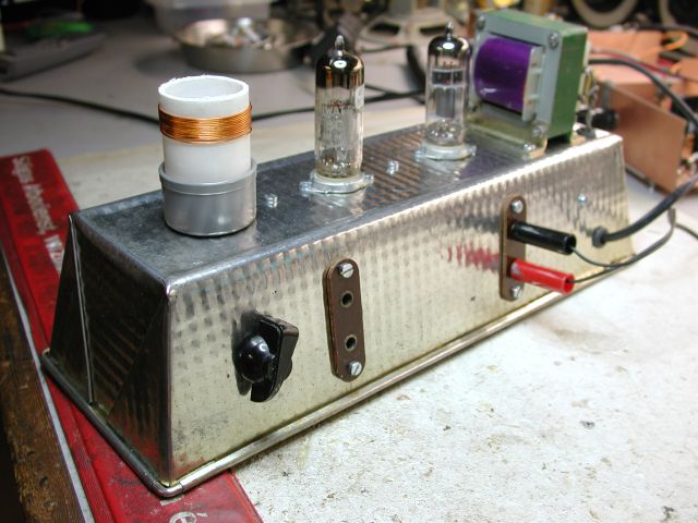

Vanavond de CAKEBLIK radio afgerond. Een 80m regeneratieve ontvanger met frequentiebereik 3.495 t/m 3.825 MHz.
Het vooraanzicht

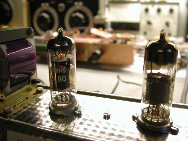

De twee buisjes, ECL80 en EF80.

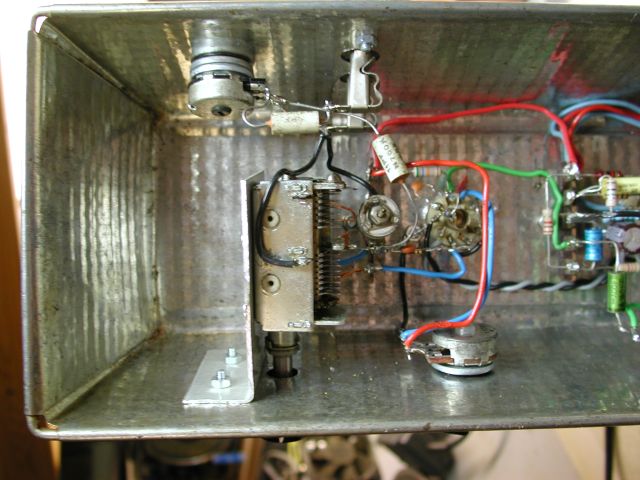

Chassis onderaanzicht, het HF deel.

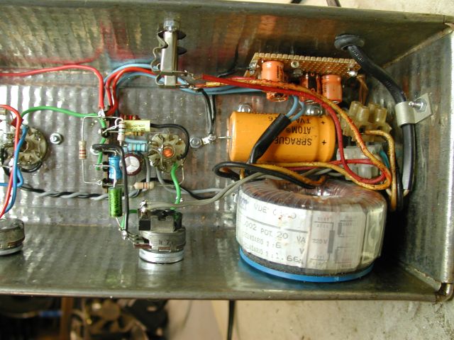

Chassis onderaanzicht, het LF deel en de voeding.

Mooi project Hugo. Wat is de anodespanning? Ik neem aan dat de ringkern voor gloei- en anodespanning zorgt met spanningsverdubbeling voor Ua?
En de trafo bovenop is dat een voedingstrafo gebruikt als de LF-trafo?

Mans, de trafo onderop is de uitgangstrafo (230V/2x6V).
De trafo bovenop is de voedingstrafo. 220V/2x12V.
De ene 12V wordt gebruikt voor de gloei van de buisjes in serie.
De andere via een spannings verviervoudiging naar 52V als anode spanning.
Ik zal het schema fatsoeneren en er bij zetten.

Hugo, hoe kom je er op! Prima afscherming!
En bedankt voor het schema
Helaas kom ik door activiteiten buitenshuis niet aan projekten toe... Maar het terras is bijna klaar.
Leuk idee in zo'n cakedoos. Hoe klinkt ie in SSB.

En ook @ Hugo , wat een lumineus idee zo'n cakevorm . Die liggen hier bij de kringloopwinkel soms voor € 0,50 . Zulke goedkope HF kastjes heb ik nog nooit in de winkel gezien ...
Nog een vraagje in het algemeen . Ik zie op jullie foto's altijd van die mooie glimmende buizen ( en zo horen ze ook !), maar als ik er maar te lang met een doek naar kijk is het serie nummer er al af ... Hoe doen jullie dat ?

De buisjes die ik gebruik in dit ontwerp zijn new old stock (NOS). Vandaar dat ze nog glimmen.
Oude gebruikte buisjes met een doek afvegen en goed opletten dat je de nummering niet weg veegt. Je kan met een wattestaafje rond de opdruk schoonmaken.
Dat cakeblik als chassis had ik als EUREKA op de vrijmarkt dit jaar. Er lagen er twee bij een kraam en ...flits... een beeld van de ontvanger en zender op dit chassis.
Er komt n.l. ook een AM-zender (3705) op een dergelijk chassis. Alleen de voeding zal dan wat conventioneler opgebouwd worden vanwege de hoge(re) spanningen.
