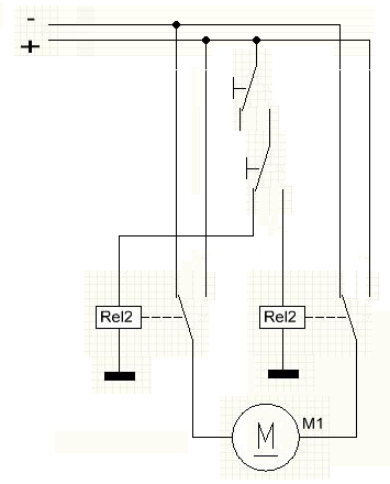

ik heb een Superwinch lier op 12 volt. Nu wil ik er een switch op maken maar ik weet echt niet hoe.
Het probleem is dat de lier twee pooltjes heeft, te weten A en B. Als ik nu de +accuklem op A zet en de -accuklem op B, dan windt hij af. Haal ik de stroom eraf dan staat hij gefixeerd(slot). Als ik nu de +accuklem op B zet en de -accuklem op A dan windt hij op.Let wel er gaan dus 2 draden(+-) vanaf de accu naar de eventuele switch en na de switch kan er naar iedere pool 1 draad.
WIE O WIE KAN MIJ HELPEN AAN EEN OPLOSSING, SWITCH OF SCHEMA OM EEN SWITCH TE MAKEN.
Alvast bedankt.
Let er op dat die dingen aardig stroom zuipen en je flinke schakelaars nodig hebt die heel blijven bij dat soort stromen, zelf zou ik twee relais gebruiken.
Wat is het vermogen van die lier ? ( type plaatje )
met twee wissel schakelaars kun je dit doen :

Met enkelpolige schakelaars kun je het zonder relais schudden.
Zo iets ? :
LET OP!!!!
Kies relais die zwaar genoeg zijn. Er zit geen beveiliging op tegen het tegelijkertijd indrukken van BEIDE schakelaars. Dan heb je "feest". Ik zou daar een enkelpolige omschakelaar met middenstand voor gebruiken.
Groeten, Bram

Wordt een H-brug ooit met relais uitgevoerd? Dat kan misschien problemen geven met de traagheid van het schakelen. Ik kan wel iets bedenken dat kortsluiting kan geven.
Misschien is een wat simpele frequentieregelaar een oplossing? Als de motor dat toelaat tenminste.
Op 10 mei 2008 19:14:24 schreef bprosman:
Zo iets ? :LET OP!!!! indrukken van BEIDE schakelaars. Dan heb je "feest".
Of gewoon twee relais met de contacten zoals bovenstaand schema, dat is praktisch een H-brug en foolproof.
H-Brug is een beetje overkill , heb je 2 relais "te veel".
De ouderwetse "poolomkeerschakelaar" (wie heeft m niet in zn lego of meccano boekje staan) voldoet prima.
Of gewoon twee relais met de contacten zoals bovenstaand schema, dat is foolproof.

bprosman, wat jij als schema aanbrengt is gewoon een h-brug, hoezo dan overkill? Maar dan met relais ipv halfgeleider schakelaars.
Je hebt gelijk, ik was in de war met een torren-brug, daar heb je 4 stuks, maar hier kun je inderdaad een h-brug maken met 2 relais.
Zo iets ? :
Misschien kan je een verbreek schakelaar van relais 2 in serie zetten met S1 en een verbreekschakelaar van relais 1 in serie met schakelaar 1. Dan moet je wel een verbreekschakelaar tussen de relais en de ground zetten maar dan zit je cker veilig.
De 2 losse schakelaars vervangen door een enkelpolige-omschakelaar-met-middenstand (3*woordwaarde), ben je van t probleem af.

Dus zoiets, of gewoon twee drukknoppen:

Normaal worden dit soort lieren door 2 zgn. wisselrelais bediend. Merken als Prestolite, Warn, Cole-Hersee die hebben ze in hun programma zitten.
De 2 relais bedien je dan weer met of 2 drukknoppen of een wisselschakelaar met automatische middenstand.
Dat je de lier met alleen een schakelaar kan bedienen, kan je wel vergeten omdat de stromen die er lopen, zeker als ie moet gaan trekken, veel te groot zijn voor een schakelaar. Of het moet iets onpraktisch groots worden. Bovendien ben je dan gebonden aan de plaats van de schakelaar en kan je niet bij het te lieren voorwerp komen (b.v. even een stuurtje rechtzetten).
Ik heb een schema voor je hoe deze relais aangesloten moeten worden. Ik zal je het mailen.

Er zijn genoeg automotive relais te koop die flinke stromen kunnen verdragen. Ik denk overigens dat het slim is om 1 relais te gebruiken waarmee de polariteit wordt bepaald en 1 relais om de lier aan en uit te zetten.
