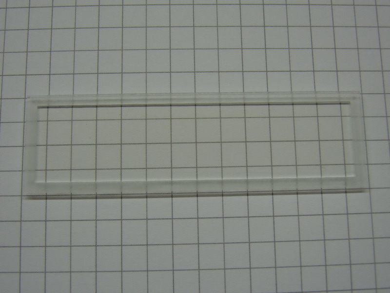

Op 27 juli 2008 20:56:33 schreef pros:
@KiF: Turbokeu heeft ergens zijn methode gepost, maar vraag me niet waar. Er werd ook gebruik gemaakt van plexi met een schuine rand, maar die paste precies in het uitgezaagde gat.
Toevallig, raad eens wat ik een paar dagen geleden heb gemaakt?
Plexiglas ruitjes met een mooi uitgefreest randje zodat ze precies in de gaten vallen. Het randje aan de voorkant is nog wel recht, maar ook maar 0.8mm dik.
http://www.kleinisfijn.nl/co/labvoeding/housing_14.jpg
De schroeven wil ik op een soortgelijke manier aan de achterkant tegen de frontplaat plakken. Mijn LCD's hebben gelukkig 3mm gaten, waardoor ik makkelijk M3 kan pakken. Dat is toch iets beter vast te krijgen.
