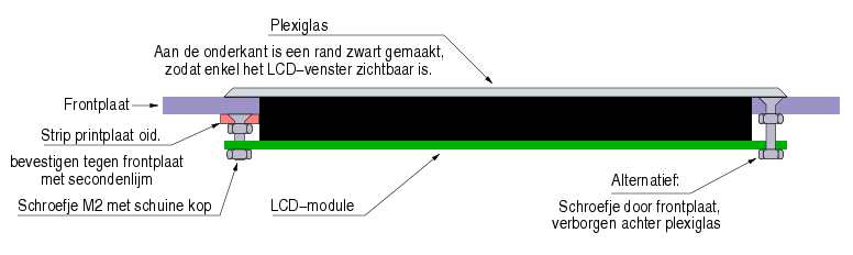

Mooi ding, ojeke. Ik zat me --afgaande op het schema-- af te vragen met welke vieze truuk je de stroombegrenzing tot stand brengt. Maar blijkbaar schakelt de PIC de uitgangsspanning resoluut naar 0V als de ingestelde stoom overschreden wordt. Of verlaagt hij enkel de spanning tot de stroom binnen de gestelde grens blijft?
Zonde van het frontplaatje. Maar dat komt wel goed, denk ik. 't Is een kunst op zich. Je kan veel goed maken, door een stuk plexi over het LCD-venster (of zelfs over de ganse frontplaat) te kleven. Als je achteraan de plexi een stuk zelfklevende folie aanbrengt, daarvan zorgvuldig de delen uitsnijdt die doorzichtig moeten blijven, de rest terug verwijdert en er met een spuitbus enkele lagen lak overheen legt, kan je alle onvolkomenheden verbergen. Ook die 2 schroefjes die de LCD-module vasthouden (maar niet de 4 schroeven in de hoeken, vrees ik).
Hier een doorsnede die verduidelijkt wat ik bedoel:
http://prosje.be/CO/Schemas/LCD-bevestiging.png

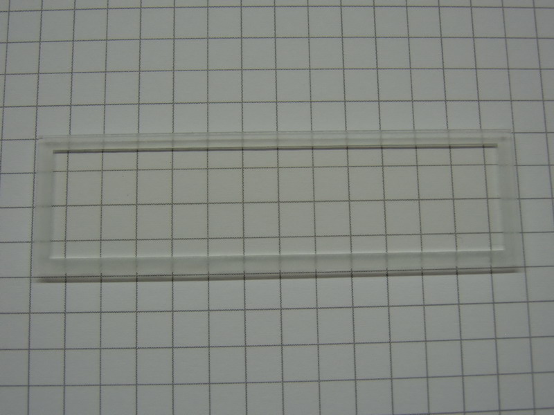

Toevallig, raad eens wat ik een paar dagen geleden heb gemaakt?
Plexiglas ruitjes met een mooi uitgefreest randje zodat ze precies in de gaten vallen. Het randje aan de voorkant is nog wel recht, maar ook maar 0.8mm dik.
http://www.kleinisfijn.nl/co/labvoeding/housing_14.jpg
De schroeven wil ik op een soortgelijke manier aan de achterkant tegen de frontplaat plakken. Mijn LCD's hebben gelukkig 3mm gaten, waardoor ik makkelijk M3 kan pakken. Dat is toch iets beter vast te krijgen.

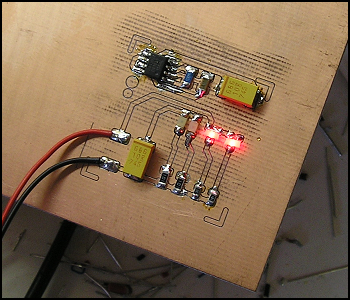

Om maar weer eens wat te Showen, dit keer niet echt een project maar meer een probeersel.
Mijn allereerste smd brouwsel voor de hobby zonder eigenlijke functie maar meer om te kijken wat de freesmachine aan kan. En wat ik nog 'fatsoenlijk' kan solderen.
http://www.janfernhout.nl/CO/SMD1TRY.PNG
De ledjes branden en dat is ook alles meer functies heeft 'het' niet.
De componenten komen dan ook allemaal van sloopprinten of zijn minstens één keer ergens anders gebruikt :D

Verschillende weerstand packages gebruikt. Geniaal. Wel erg precies gefreesd zeg, wat voor iets gebruik je?
[Bericht gewijzigd door ken536 op woensdag 30 juli 2008 17:05:06 (52%)
help
Tuurlijk verschillende packages om te kijken wat de frees/ik aankan .. :D
voor het frezen gebruik ik een LPKF Protomat 91S heel erg leuk speelgoed

Dat is best bruikbaar, net zoals de Turbokeu-methode waarnaar vdbeke ijverig op zoek is geweest. In beide gevallen is het echter noodzakelijk dat je een nette rechthoek in de frontplaat kan zagen/vijlen.
Voor de minder-handige CO'er bestaan er uiteraard LCD-venstertjes met een zwarte rand, waarmee hij schoonheidsfoutjes kan wegmoffelen.

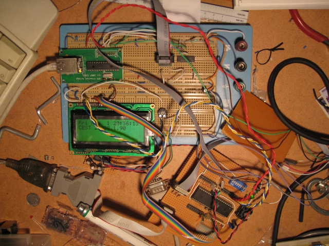

na lange tijd te hebben stilgelegen toch verdergewerkt aan m'n embedded webserver op basis van AVRMega32 & ENC28J60
http://blackbyte.files.wordpress.com/2008/08/hardware1.jpg
is nog in het quick'n dirty stadium :-)
Nu alles netjes op een printje krijgen & dan verder software schrijven.
meer info kan je HIER vinden.

@Sven: ik zie dat je WordPress ook hebt ontdekt :-)
Suc6 met het prototype.
