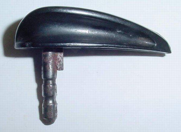

Aardig om te zien, de evolutie van BMW contactsleutels. De mijne lijkt meer op een spijker met een handvat.
http://w6rec.com/duane/bmw/ignkeys/key4.jpg
[Bericht gewijzigd door GJ_ op (21%)]
Gokje, een BMW contactsleutel uit de tijd dat GJ_ nog jong, onschuldig en knap was ? ;-)
Groeten, Bram

Op 8 juli 2008 11:42:04 schreef bprosman:
Pazzop he...ik kan je nog ooit ergens tegenkomen;-)
Maar dat is een contactsleutel van mn BMW. Niet zo heel high tech maar wel probleemvrij: daar gaat niemand een topic over hoeven starten.
Overigens is die motor ouder dan ik, 't is maar dat je het weet.
