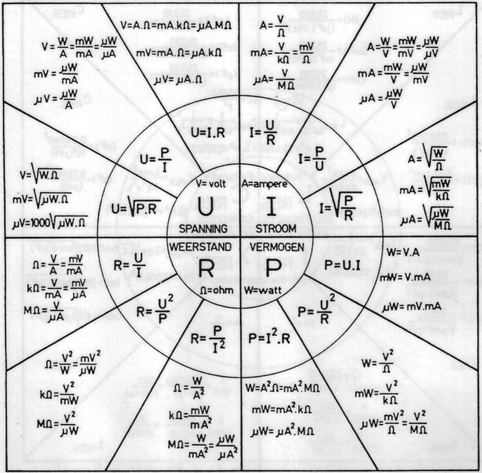

M.a.w wie o wie heeft er nog zo iets? Liefst digitaal en de meest basische dingetjes. Zoals hoeveel stroom staat er op een weerstand bij welke spanning e.d., of bijv hoeel stroom staat er over een bepaalde componenten als er op Rsense zoveel spanning staat, bla bla, je weet wel, die leuke driehoeks formules

Kwam op nlse wiki, daarna naar engelse wiki en zag toen deze mooie site!
http://www.sengpielaudio.com/calculator-ohm.htm
met dit plaatje:
Zo iets zocht ik dus! :-]

Daar staan dus twee formules 12 keer in 1 plaatje gekwakt.R = U/I
P = U*I
Het zijn er 48 geworden!

Ik wil je niet pesten, maar als je je wiskunde kent heb je die lelijke schijf toch niet nodig?
