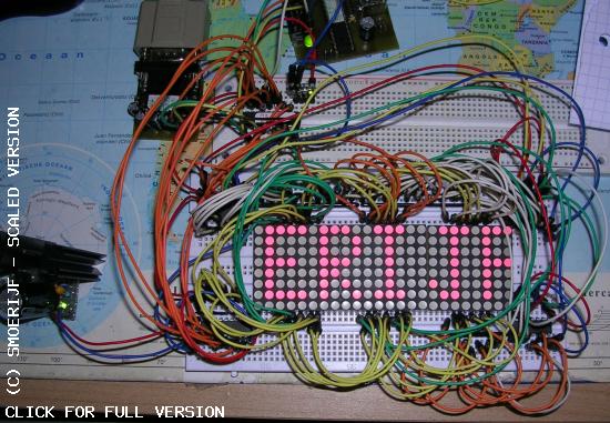

Lichtkrant met 3 dotmatrixjes en tiny2313 als controller, text word ingesteld via RS232
http://smoerijf.be/upload/lichtkrant2320_L7MU3_T550.jpg
youtube
2313 kan dat natuurlijk niet alleen, en krijgt dus hulp van
3x HC595 en 1x ULN2803. programma zelf is 1368Kb.
Voorlopig is de text in te stellen over RS232 dat moet nog gaan veranderen. De 2313 moet als slave gaan werken van een uitgebreider RS485 netwerkje waarvan de master kan communiceren over TCP/IP, zodat alle slaves kunnen bestuurt worden van op meerdere PC. :p Niet echt een nuttig project maar tis om maar eens gedaan te hebben.
Text via ethernet gaat al, maar communicatie tussen de 2 is nog op uart TTL-niveau
http://nl.youtube.com/watch?v=NXvSIfq2tfM

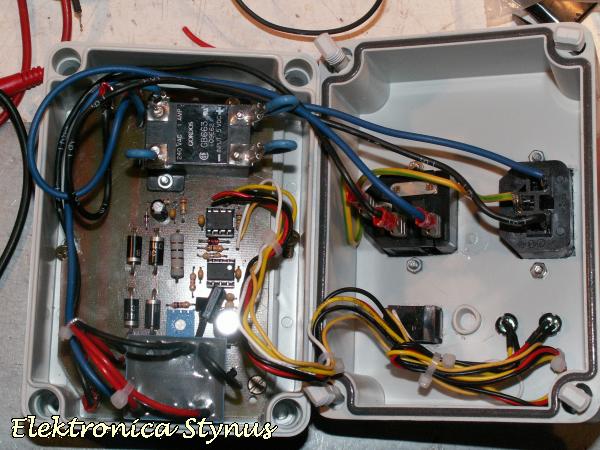

Ik heb hier een nas staan die s' nachts af moet. Nu blijft die een 15W verbruiken als hij "af" staat. Daarom heb ik iets ontworpen dat de 230V afschakelt als het vermogen onder een bepaald punt zakt.
Foto van de print:
http://www.elektronicastynus.be/Projecten/Werplaats_mods/standby_killer/27.jpg
Ik vond dat die 220 Ohm weerstand in de voeding te warm werd en er zo teveel vermogen verloren ging. Daarom heb ik een klein transformatortje ingebouwd.
http://www.elektronicastynus.be/Projecten/Werplaats_mods/standby_killer/28.jpg

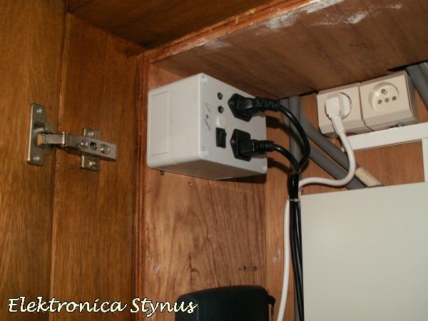

Het kastje opgehangen en aangesloten:
http://www.elektronicastynus.be/Projecten/Werplaats_mods/standby_killer/29.jpg
Voor meer info: klik hier
@Stynus: wel mooi gemaakt, maar eh, moet je dat ding nu elke dag weer met de hand aanzetten?
Ik vind die opamp, IC1B wel een beetje zielig hoor, gedoemd om zijn hele leven alleen zijn eigen output terug te krijgen, en verder keihard aan de ground te liggen, tot het einde van zijn dagen volledig geïsoleerd van de wereld. Opamps hebben ook recht op vrijheid hoor!
