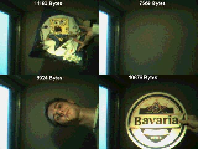

Ik ben weer een stukje verder met mijn afstudeerproject.
Zie screenshot (klikbaar).
http://www.uploadarchief.net/files/download/resized/bytesvoorbeelden.png
Eindelijk heb ik die verdomde RLE(*) af. Tenminste. Dit is de 'langzame versie'(**).

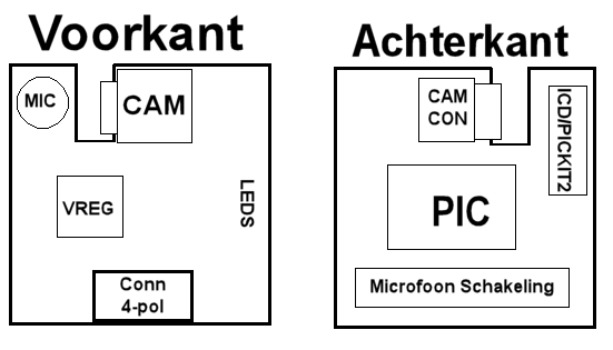

Dit is het idee van hoe het bordje moet worden.
http://www.uploadarchief.net/files/download/resized/ditideekanwel.png
De inkeping in het board naast de camera moet wel voor de connector van de camera. Dit is een stukje flex kabel. Maar het bordje mag maximaal 3x3CM worden en dan past het er niet op als we de camera niet 'dubbelvouwen'. En aangezien we de camera wel in het midden willen leek me dit een goede oplossing.
(*) Run-Length Encoding. Zie wikipedia.
(**) Ik moet de clock van de camera op een (40x) lagere clocksnelheid zetten zodat de UART van de PIC dit bij kan houden. Als de PIC niet naar de PC hoeft te streamen draait de camera op een clock van 4mhz. En dan lees ik een beeld in van 320x240. Nu lees ik een beeld van 80x60 in. (ik lees wel de volle 640x480, maar ik gooi telkens 6pixels en 6beeldlijnen weg). Daarbij stuurt de camera bayer data. Dus vandaar dat ik er telkens 6 om 6 weggooi, aangezien ik 4pixels nodig heb om RGB565 te krijgen.
