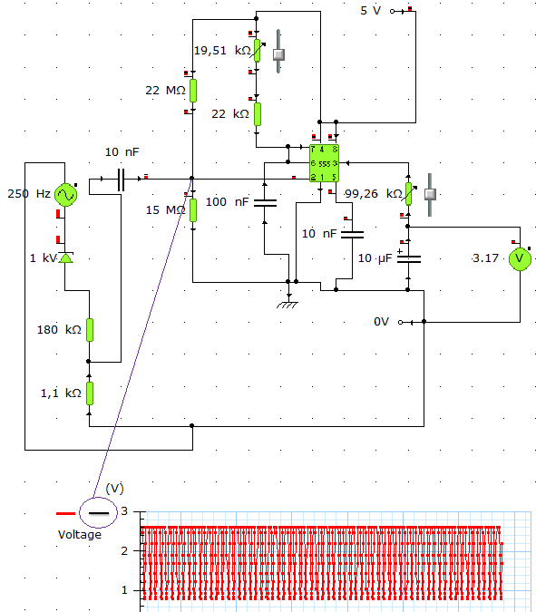

Nog even op zoek geweest naar de spanning. Er zou 300 volt op staan. Hier gaat een 555 niet vrolijk van worden.
Nu dacht ik er heel simpel een spanningsdeler op te zetten. Een R van 180k en een van 1,1k. Dit geeft ca. 2 volt max.
In een simulatieprogramma werkt het prima.
Is dit te simpel gedacht??
Heeft dit invloed op de puls die naar de bobine gaat??
dat kan prima , als je er even een zener bij zet die de spanning clampt.

Dank je, ik heb dit in gedachten:
http://i303.photobucket.com/albums/nn151/theocanon/toerenteller_crocodile_2.png
Nu nog de boel aan de outputzijde terug zien te brengen naar 2,4 volt max.
Ik heb vanalles geprobeerd, ook de tips op de vorige pagina, maar zonder resultaat. Hebben jullie een idee hoe ik de output tot max 2,4 Volt krijg bij 250 Hz en dat de output daarbij linear blijft?
Is het wellicht beter om een LM2907/2917 toe te passen en er een pick-coil bij te plaatsen?: http://www.fallastarmedia.com/vortex/cluster/LM2907.pdf
zie mijn vorige post, knip jouw 10nF c eruit en plaats mijn schema op die plek.
de zener aan passen aan je eigen Max. (in dit geval niet meer als 2,4 V)

Door het toepassen van de tips kan ik wat veranderingen vaststellen. Het zit mij dwars dat ik niet helemaal door heb wat er nu exact plaatsvindt in de schakeling.
LED AANSTURING
Het deel van de led aansturing snap ik. Een variabele spanning van 0 tot 2,1V stuurt de leds aan. Er zijn 20 leds aangesloten. De eerste (gemeten) brandt bij 0,1V, opvolgend met een verschil van steeds 0,1V. De laatste brandt theoretisch dus bij 2,1V en dat meet ik ook.
UITGANG NEC TLC555
Ik heb in een simulatieprogramma de uitgang (poort 3) van de NEC in een schema gezet. Door de frequentie aan de ingang te wijzigen (poort 2) zie ik het blokvormige signaal "oprekken". Hoe lager de frequentie, hoe langer de tijd van- en tussen de "blokken". De uitgang ("hoogte van het blok") schakelt tussen 0 en 5V. De 5V is de spanning waarmee ik de NEC555 voedt (??). Verlaag ik deze voedingsspanning naar 3V dan verandert de uitgangsspanning mee naar 3V.
Ik ben aan het zoeken geweest en de totale tijd van blok aan en blok uit is de frequentie. De verhouding tussen aan en uit heet duty cycle (??). 100 seconden aan en 100 seconden uit is dan een duty cycle van 50%. 2 seconden aan en 198 seconden uit is dan een duty cycle van 1% (totaal 200 seconden waarvan 2 aan ???).

De RC-filter maakt van een sterk-wisselende gelijkspanning (de uitgang van de 555) een matig-wisselende gelijkspanning; de filter "vlakt het af", levert een gemiddelde spanning aan de LED-sturing.

Ik heb eens gemeten aan het breadboard.
Bij een ingangsfrequentie van 50Hz (4,5V) krijg ik een uitgangsspanning van 2,37V. Die uitgang is -op de voltmeter na- onbelast. De 555 wordt gevoed met 5V.
Alles exact cf origineel schema gebouwd (10000 rmp max), die uitgangsspanning zou dan overeen moeten komen met 3000 toeren dus 6 led's dus 0,7V. Snap er geen fluit van waarom de gemeten spanning zoveel hoger ligt.. verdenk het niet aanwezig zijn van een belasting.
[Bericht gewijzigd door theove op (64%)]
Een TLC555 heb ik hier niet liggen, enkel een NE555. Die laatste heeft geen CMOS-ingangen, en kan dus niet zondermeer met het originele schema gebruikt worden.
Het gaat wel, als ik voor R3 220k neem en voor R4 150k. Voor C3 heb ik 47p genomen, om de ingangspuls zo kort mogelijk te maken.
Met P1 helemaal dichtgedraaid (0R, dus) meet ik 0.49V op het knooppunt R6/C1 bij een ingangsfrequentie van 50Hz. Die uitgangsspanning loopt netjes mee omhoog als ik de frequentie opvoer.
1) R6 en C1 zijn toch aanwezig?
2) Je gebruikt toch een TLC555?
3) Neem C3 eens een maatje kleiner (1n of 100p) en ga na of dat invloed heeft.

Alles is aanwezig en zit goed. Wijzigen C geeft weinig verandering.
De tlc555 heb ik in een knipperlichtschakeling gezet en daar werkt ie zoals het hoort.
Ik heb inmiddels ook de originele print binnen. Via de electuur besteld.
Alles gesoldeerd conform schema; kan eigenlijk niet mis.
Het led gedeelte werkt goed; het tlc555 gedeelte zeer slecht, eigenlijk dezelfde problemen als m'n breadboard opstelling. M'n handen bij de schakeling houden geeft al reactie in de leds.

Je zit daar wel met 2 grote weerstanden die pin 2 v/d 555 van een gelijkspanning voorzien.
Misschien is het je voeding die je parten speelt? Heb je daar geen 4.5V batterijtje liggen om na te gaan of de schakeling zich dan beter gedraagt?
't is duidelijk , de 555 neemt iets binnen wat je niet wenst. De 555 werkt differentiërend aan zijn ingang, en is dus vrij storingsgevoelig (ook via de voeding). Afschermen en ontkoppelen wat je maar kan.
