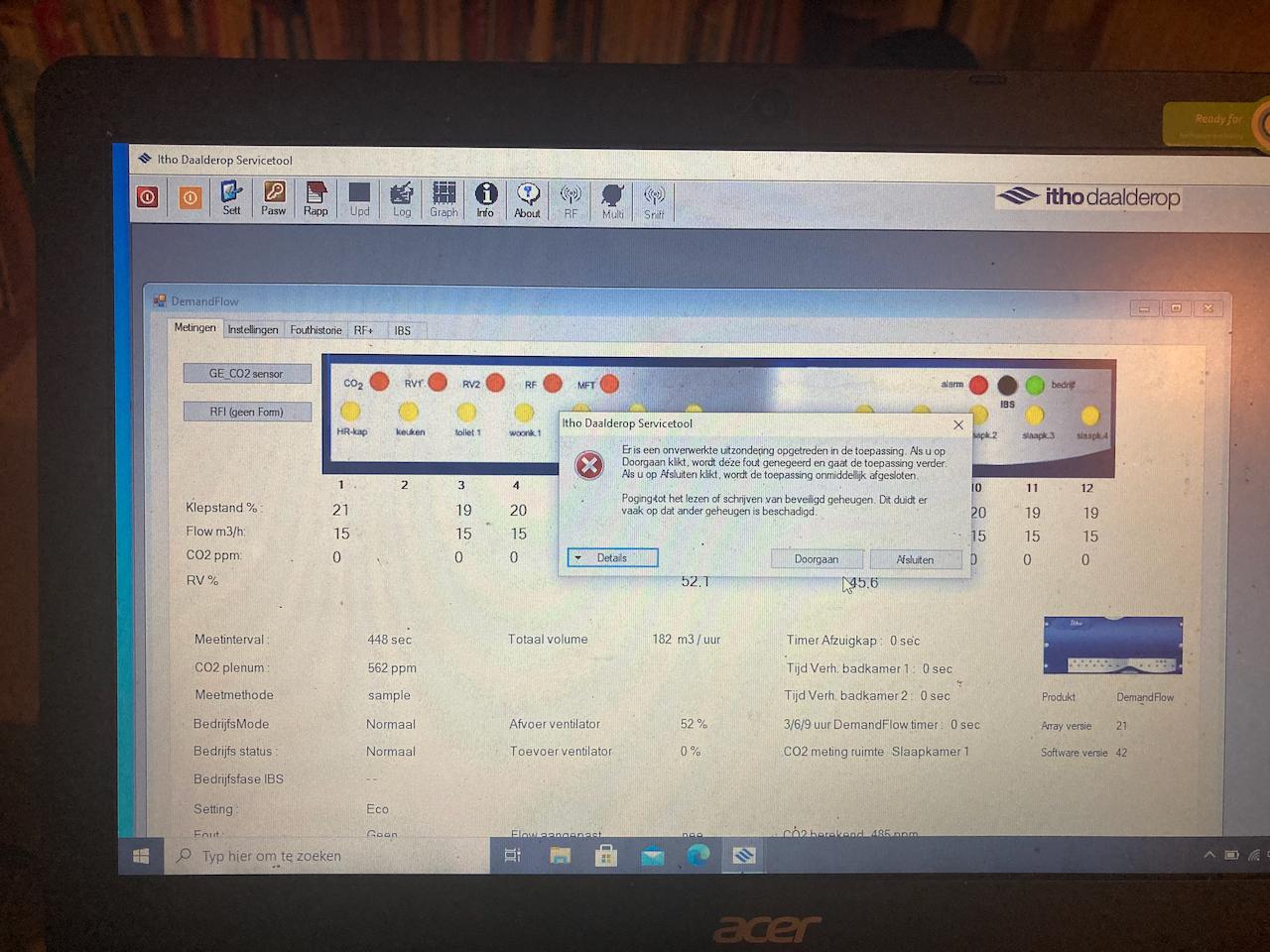

Dit is inderdaad nog steeds zo. Heb de tool nu ook gedownload en heb een aantal onduidelijke / niet volledige menu's.
Ook krijg ik regelmatig foutmeldingen zoals bijlage. Heeft iemand enig idee hoe deze te verhelpen zijn?
Inmiddels de tool goed draaiend. Zonder password toch bij de instellingen. Stuur me een PM als je daar info over wil.
Bijna alle door mij gewenste wijzigingen kunnen maken.
