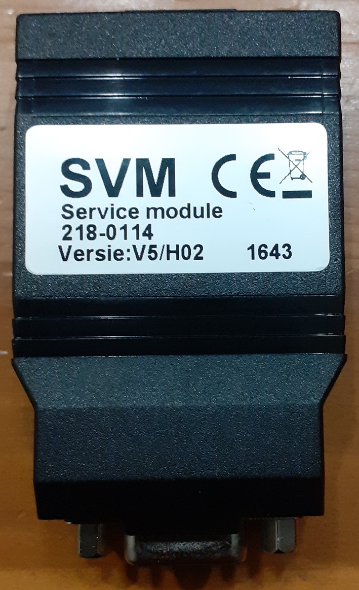

a standard usb/i2c tool does not work in combination with the servicetool software of Itho Daalderop.
This tool has internal a micro which has some translation from uart to the used I2C protocol.
This is the module you'll need
https://www.wasco.nl/artikel/id-service-interface-kabel-545-62900/8580…

Door dit topic ben ik erachter wat het kastje is wat ik ooit gekregen heb van iemand. Ik kon er niks over vinden, ik had eerst het idee dat het voor een verwarmingsketel was maar niet dus.
Een SVM service module dus, nou die dingen zijn dus best wel prijzig. Mooi om nu te weten waar ik het ding voor kan gebruiken.
-edit-
Er zit in: ATMEGA169PV (TQFP64), MAX232E (SO16), 78M05 (DPAK), XTAL 18.432MHz, nog een SOT23-6 SMD code ES15, melf diode en nog een handje vol kippevoer.
En natuurlijk een SUBD9F en RJ45 plug.
