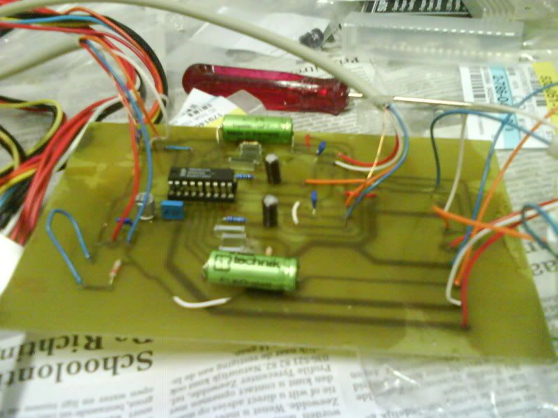

ik heb onlangs een toonregeling gemaakt met de tda 1524a. bij het testen deed hij het op zich goed alleen de bas deed raar
ik kreeg alleen normale muziek met de bas praktisch uit. en als ik de bas verder open zette kreeg ik een rare vervorming.
ook viel tijdens een baspiek de rest van de muziek weg.
ik heb er nog wel wat plaatjes van:
http://i17.photobucket.com/albums/b94/timberleek/DSC00363.jpg
http://i17.photobucket.com/albums/b94/timberleek/DSC00364.jpg
http://i17.photobucket.com/albums/b94/timberleek/DSC00365.jpg
en een filmpje. hierop kun je het probleem goed horen:
http://s17.photobucket.com/albums/b94/timberleek/?action=view&curr…
ik heb de gewone schakeling gebruikt uit de datasheet alleen met de bass uitbereiding(staan op de pagina erna)

Dat ding wordt overstuurt.
Je hebt toch niet rechtstreeks je speaker er aangehangen of wel?

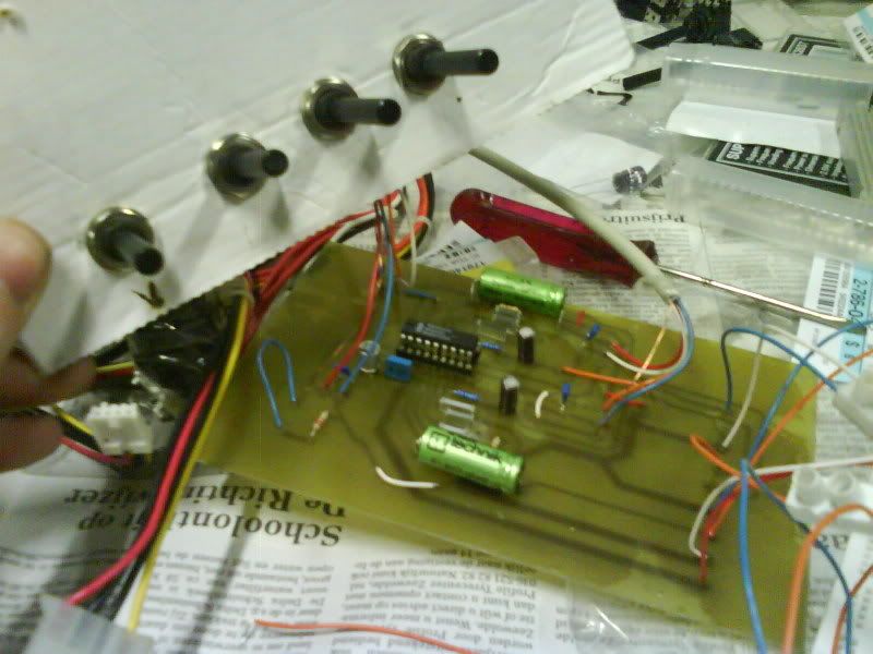

Audio doen we btw met afgeschermde kabels...
En zo te zien ATX voeding :-(
Lijkt er sterk op alsof dat IC niet helemaal in zijn voetje is gedrukt .

jawel eigenlijk
de versterker gaf een rare harde brom. dus ik heb het even zonder gedaan

een aantal zaken die compleet verkeer dzijn
1 - je Print. wat een braakbal is me dat zeg.
2 - je bedrading. niks afgeschermd , en dan nog een veeladerige kabel waar alles doorheen loopt.
3 - aan atx voeding .... njaargh..
enne luidspreker direct op de chip aangesloten ? zucht. ik zou mijn luidspreker rechtsreeks op de atx voeding aansluiten. dan heb je 1 keer een harde knal en is het voorbij.
Als je de luidspreker inderdaad direct op de tda 1524a hebt aangesloten is het logisch dat deze vervormt, het ic kan niet voldoende vermogen leveren!

In de meeste elektronicawinkels kun je best afgeschermde kabel kopen per meter. Als je een audio kabeltje hebt wat je niet meer nodig hebt kun je dat ook kapotknippen en de kabel gebruiken. Deze kabel lost het probleem van je brom hoogst waarschijnlijk ook op.
Je print is op zich niet al te gruwelijk voor wat geexperimenteer met zoiets (daarmee wil ik zeggen: zou gewoon moeten werken als het schema goed is en je rekening gehouden hebt met het pad van met name je GND).
ATX voedingen zijn geen labvoedingen, en zijn eigenlijk gewoon niet geschikt om mee te experimenteren. Je kunt de stroom niet begrenzen terwijl ze wel een gigantische stroom kunnen leveren, en ze geven vrij veel ruis op de uitgang. Maar ook hier: Als het schema goed is en je hebt goede ontkoppeling dan zou het gewoon moeten werken.
Doe jezelf en ons een plezier en maak óf een fatsoenlijke voeding, of op z'n minst een stroombegrenzing op je labvoeding (shunt weerstand, opamp en relais of iets dergelijks).
Als je je luidsprekers direct aan de uitgang gehangen hebt van het IC verbaast het me niet (en de rest zo te zien ook niet) dat hij het niet trekt als er eens diepe tonen doorheen moeten. Ik verwacht dat hij oordoppen/koptelefoons wel redelijk trekt maar >>hier is hij niet voor gemaakt<<. Als je een luidspreker erop wilt aansluiten moet je eerst nog een versterker tussen toonregeling en luidspreker zetten. Voor oordoppen en koptelefoons volstaan opamps als de 6171 ook.

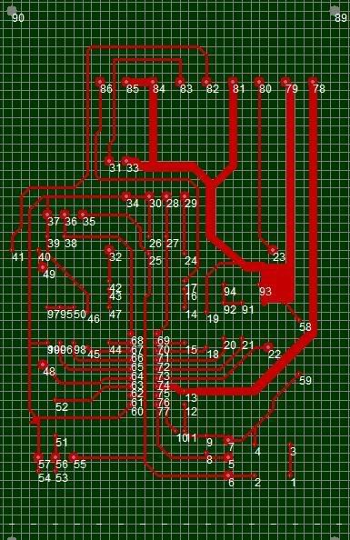

en waar moet ik met het pad op letten dan. ik ben nog maar net bezig met etsen en het is een van mijn eerste platen. ik heb het schema uit de datasheet genomen met de bass boost uitbereiding.
zo ziet mijn print eruit:
http://i17.photobucket.com/albums/b94/timberleek/toonregelingprint.jpg
de eerste pin zit rechts onder
de dikke banen met het vierkante vlak ik de GND.
o en de bovenste contactpunten zijn voor de externe bekabeling
vlnr: output, GND, GND, output, input r, GND, input l, power GND, power (12v)

Gauw er maar weer aan knuppen dan! De brom komt doordat je je grounds niet goed voor elkaar hebt. Ook de andere tips zijn aan te bevelen ;)

Je moet 1 enkel massapunt hebben, een zogenaamde steraarde. Iedere verbinding naar massa moet daar samenkomen.
