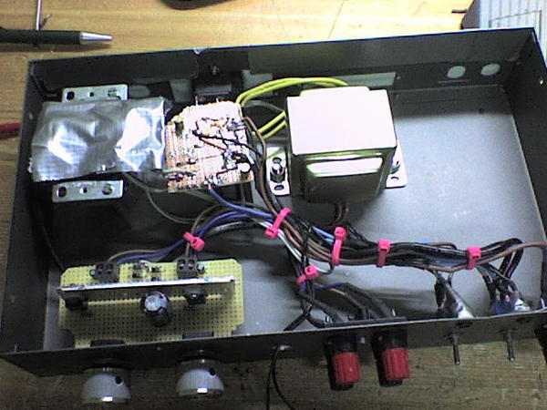

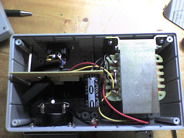

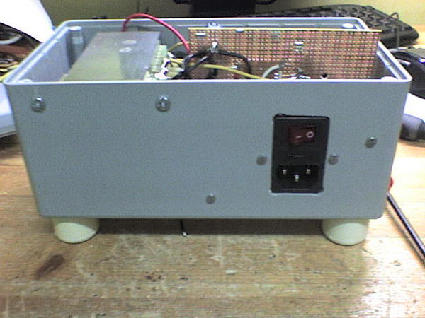

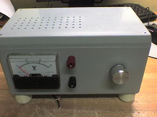

ik heb hier ook een projectje
regelbare voeding 1-32 volt max. 6 ampere
fotos
voorkant
http://www.uploadarchief.net/files/download/regelbare%20voeding%20%284%29.jpg
achterkant
http://www.uploadarchief.net/files/download/regelbare%20voeding%20%287%29.jpg
detail bovenkant met deksel
http://www.uploadarchief.net/files/download/regelbare%20voeding%20%281%29.jpg

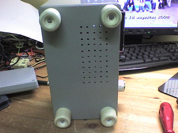

onderkant
http://www.uploadarchief.net/files/download/regelbare%20voeding.jpg
bovenkant zonder deksel
http://www.uploadarchief.net/files/download/regelbare%20voeding%20%286%29.jpg

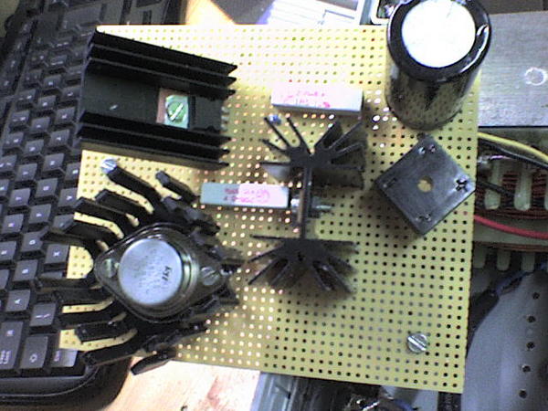

printplaat
http://www.uploadarchief.net/files/download/regelbare%20voeding%20%285%29.jpg
gebouwd volgens http://www.slotracing.nl/slipstream_old/techniek/voeding_2.html

nou, ziet er mooi uit;) ik zou alleen de 230V contacten eens isoleren...

@ Alexander V: Is die koelvin niet wat klein?
Volgens mij gaat die tor koken als je bijv 5V-6A af wilt nemen!
...Hey, is dat trouwens niet zo'n mooi kastje van Dick Best?
Heb je die voeding al eens getest met een goede belasting eraan ? Als die LM317 niet begint te oscilleren met dergelijk schema dan weet ik het ook niet meer hoor.
klein is fijn
Op 19 januari 2009 22:19:23 schreef Vaas:
Ik zat ook al te kijken, waar zit de koeling..?
Die tor gaat niet alleen roken, die knalt helemaal uit elkaar bij 1V 6A uitgang. 30V x 6A is 180W!
Mooi kastje, maar ik zou er snel een enorm koelblok achter hangen.
Als je die 0.15 ohm weerstand 4x verhoogd, gaat de "max stroom" 4x omlaag, en dus ook de max-stook-vermogen. Mischien dat je dan wel in houdbare regionen komt. Dat werkt natuurlijk niet als je echt 6A dacht te gaan gebruiken.....
Ik denk dat je al bij 500mA 5V in de problemen komt zo, dan stook je ook al meer dan 12W weg. Dat kan dat kleine koelblokje niet eens aan. Als je echt tot 6A wilt gaan met dat ding dan moet je aan een koelblok denken van 0,3K/W of kleiner. En die zal zelfs nog heet (tot zo'n 100 graden) worden!!! En of de tor het leuk vindt om 180W weg te stoken?!
EDIT: Die trafo lijkt me trouwens ook veel te klein en kan in ieder geval niet goed "ademen".
Kastje is wel leuk vind ik, lekker simpel zo.
TIP36C, max is 125W bij 25graden case temperatuur, bij 75 graden mag dat nog maar 75W zijn. Ik denk dat je deze maar gewoon moet afzekeren op 500mA. En zelfs dan vind ik het nog tricky... Met een groot koelblok (<0,5K/W) ga je tot 2,5A max...
[Bericht gewijzigd door Benadski op 19 januari 2009 23:29:35 (20%)
Nope, dat gaat niet goed, ik kan zo niet zien wat voor tor er in zit, maar ik denk dat je daar RUIM buiten de SOA gaat.
180W is een GROOT koelprofiel met een tor of drie-vier.
Hang er maar eens een autolamp aan, dan bakt door de print en/of het kastje heen
[Bericht gewijzigd door Sine op 19 januari 2009 23:22:36 (19%)
meten is weten, weten is meten, maar hoe kan je weten wat je allemaal moet meten en weten.
Hoogst waarschijnlijk wel, en als die voeding niet kapot gaat door een teveel aan warmte dissipatie dan zal ze wel kapot gaan door een LM317 die zal staan oscilleren.
Maar ik moet wel toegeven dat je voor iemand van 14 jaar toch wel al wat probeert te knutselen, alleen nog een beetje fijn tunen. Het was veiliger geweest mocht je een LM317 voeding gemaakt hebben van 0-20V met een stroom van 0-1A.
Doe trouwens de datasheet van die LM317 eens open, je zal onmiddelijk zijn dat er enkele randcapaciteiten vergeten zijn ( tegengaan van de oscillatie ).

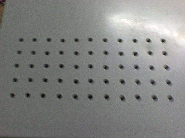

over de voeding : het is idd een kastje van dick best.
echt heet wordt-ie niet hoor.
de trafo is een oude philips 22 volt 7 ampere.
en hij kan prima ademen, er zitten veel ventilatiegaten in de boven en onderkant.
de eindtor is geen tip36 maar een mj2955 op een koelblok van 6,0k/w.
ik heb er eens een 12 volt, 50 watt autolamp aangehangen, hij werd wel warm, maar ging niet roken en de print is ook nog heel.
5v 2a heb ik ook eens geprobeerd, ging ook goed.
Ik wil deze voeding alleen gebruiken als voeding voor projecten op m'n breadbord (5volt enzo)
ik wou graag iets doen met m'n philips trafo die ik al een tijdje in een kast had liggen.
die 6 ampere ga ik toch nooit volledig gebruiken.

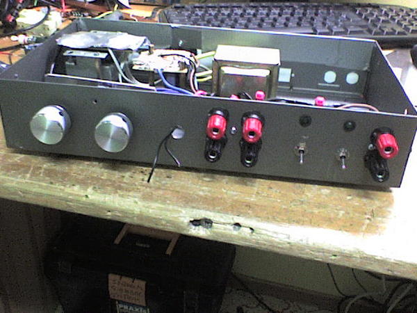

ohja, hier trouwens de fotos van m'n 3-in-1 regelbare voeding
voorkant
http://www.uploadarchief.net/files/download/regelbare%20voeding%20%282%29.jpg
binnenkant
http://www.uploadarchief.net/files/download/regelbare%20voeding%20%283%29.jpg
dat gat waar twee draadjes uitsteken moet nog een potmeter inkomen, die is onderweg...

Alex, met 6K/W en max 100 graden temperatuur verhoging, mag je ongeveer 16W verstoken in dat koelelement. Als je een afgevlakte spanning hebt van 30V komt er bij 5V uitgangsspanning 25V over de tor te staan. 16W/25V = max 0.6A ..
Volgens mij staan de componenten waardes in dat schema afgeregeld om te leveren: 4A + wat de LM kan (1.5A). Dus max 5.5 en niet 6. Volgens mij zou er bij 2A toch echt iets veel TE warm moeten worden...
Als je de 0.15 ohm weerstand in een 0.30 ohm weerstand veranderd, heb je hem afgeregeld op 2A+1.5A, en heb je al een stuk beter gedimensioneerde voeding. Let op dat tegen die tijd de tor zo'n beetje evenveel gekoeld moet worden als de LM317.
@Mathieuke hieronder: Oh ja ook dat ja. Dat had ik ook al gezien.
Alexander, ik heb het meer over de details, bijvoorbeeld de twee 100nF condensatoren die zo dicht mogelijk bij de LM317 moeten staan. Zelf plaats ik meestal ook nog een diode bij de LM317 en zorg ik ervoor dat alle andere componenten zo dicht mogelijk bij de LM317 staan. Vooral de weerstand die uitgangsspanning en of stroom bepaalt.
Als je nou een wat groter koelblok op die transistor zet, en er een ventilator van een computervoeding of zo bij zet, kun je wat meer stroom trekken zonder dat het zaakje verbrandt.
Weet iemand hoeveel een fan ongeveer scheelt? Dat is natuurlijk afhankelijk van de fan en zo, maar ik dacht dat een verbetering van een factor 3 of zo toch wel haalbaar moet zijn.
welke 100nf condensatoren?
in mijn schema met alleen een lm317 zit een 4700u en een 1u elko, geen andere condensatoren.
Bij brand geen lift! Gebruik liever water!
Die moet je er dan maar bijdenken en ook in je voeding er bij plaatsen. De belangrijkste is die 100nf aan de uitgang. Die staat in je schema en heb jij vervangen door een 1uF elco. Daar moet je nog even een 100nf (=0.1uF) keramisch condensatortje aan parallel zetten. (als je die 100nF zoals in het schema had gedaan, had ik willen voorstellen om een 4.7 of 10uF elcotje parallel te zetten, maar 1uF zal het ook wel doen).
Verder is het verstandig om er ook 1 parallel aan de 4700uF elco te zetten.
owww, nu vat ik het.
ik heb de schakeling gebouw volgens electronica echt niet moeilijk deel twee hoofdstuk 10.
daar gebruiken ze als uitgangscondersator een 1uf elco.
