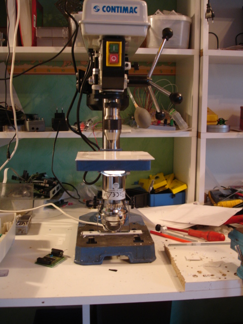

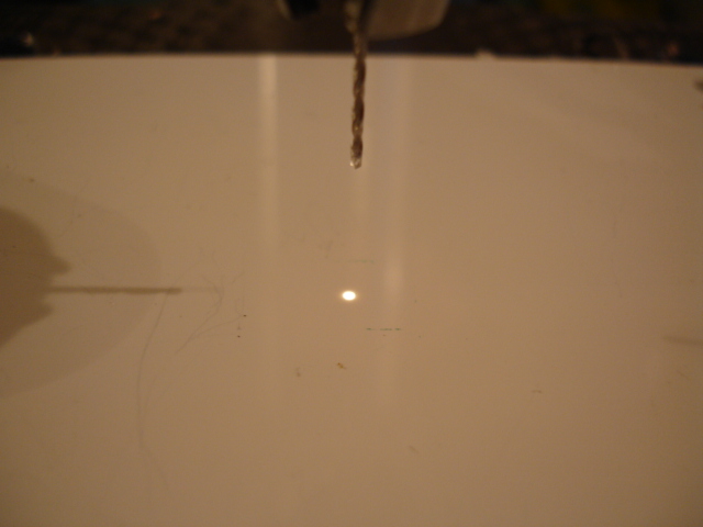

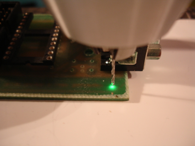

Het is niet echt een elektronica projectje maar het heeft er wel mee te maken :). Ik heb mijn kolomboormachine wat aangepast om gemakkelijk printjes te kunnen boren.
Onder het platform heb ik een lampje gezet en op het platform een plaatje met een gat van 1mm erin. Als ik hier nu men print opleg krijg je op de print een mooi lichtpuntje waar je boor gaat neerkomen. Zo kan je dan je eilandje juist op het lichtpuntje zetten en je bent zeker dat je mooi in het midden van het eilandje gaat boren.
Ik had geen blanco print liggen dus even een gebruikte print herboren. Omdat er op de onderzijde al gesoldeerd is, staat de print iets hoger waardoor het lichtpuntje iets breder is.

De plaat.

En het geheel.

slim, ik denk dat ik dat ook eens ga proberen
is die lamp niet wat ''overkill''? je kan er makkelijk een LED onder plaatsen;)
Inderdaad, later ga ik er led's onder plaatsen maar deze had ik nu liggen en witte led's niet :)
