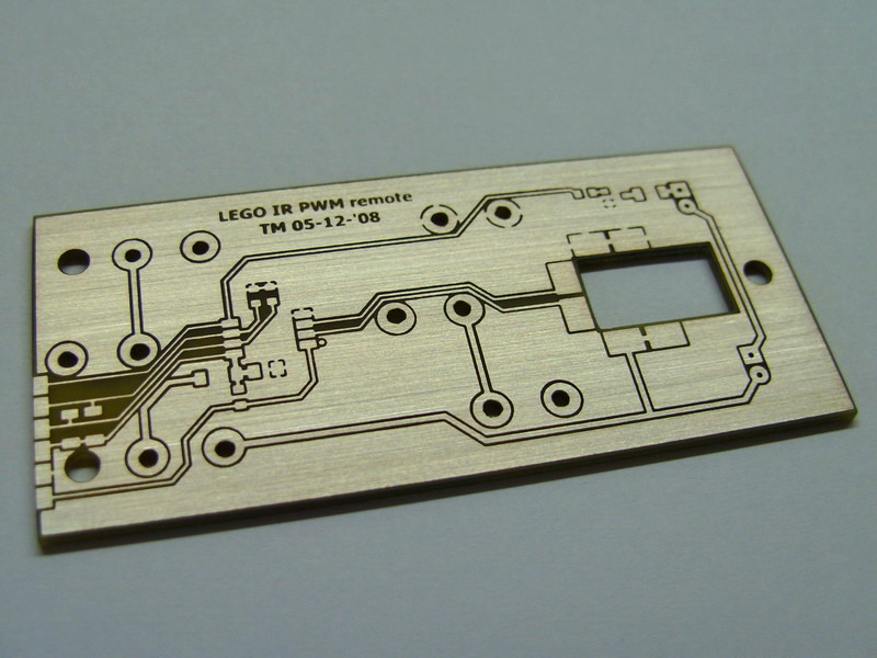

Het ding op het breadboard is ondertussen ook omgezet naar een eerste versie print:

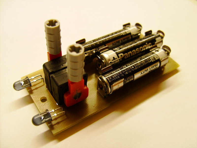

Onderdeeltjes erop, waaronder een zelf geknutselde joystick van twee potmeters:

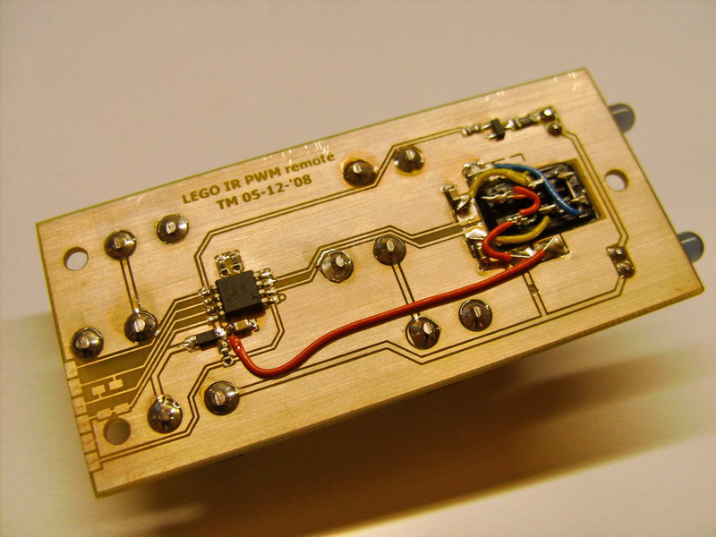

De onderkant is wat minder...
De potmeters zijn een beetje gammel, maar het ding werkt. In ieder geval een geslaagde eerste test.
Wat zijn die batterijen dan opeens groot

Op 7 december 2008 10:32:56 schreef pientertje:
En dit zijn nog maar AAA batterijen.
Na enig zoekwerk kwam ik erachter dat de vervangingsjoysticks voor een PSP goed bruikbaar zijn in dit project. Kleine analoge joysticks die 100% compatible zijn met hun potmetervarianten, voor een paar euro te koop op eBay: http://cgi.ebay.com/ws/eBayISAPI.dll?ViewItem&item=290281019034
Print versie 2.0 is dus alweer in de ontwerpfase..

Vergrootglas? Alleen nog voor 0402 en iets met kleinere pitch dan SOP. Op deze print zit 0603, 0805, 1206, een SOT23-3 en een SOP-8. Solderen gaat voor alles nog gewoon met de bout.
Printje is 87x40mm.
