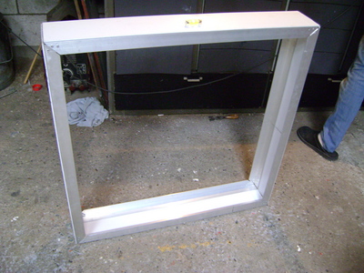

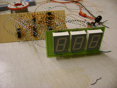

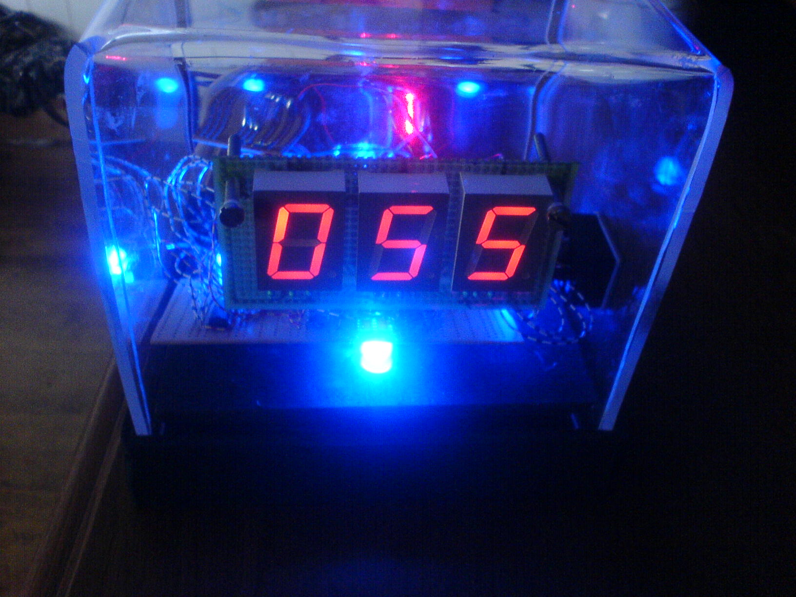

Voor een profielwerkstuk zijn wij bezig een snelheidsmeter te maken met behulp van lasers. Even kort uitgelegd: We hebben een raamwerk gemaakt met aan de zijkanten spiegels, daar schijnen 2 achter elkaar geplaatste lasers op en hierdoor ontstaat een raster. onderaan zitten dan twee sensoren die een signaal afgeven als de laserstraal onderbroken wordt. De tijd wordt dan opgemeten van die onderbreking en hierdoor kan de snelheid uitgerekend worden, die op een display wordt weergegeven. Hij is nog niet helemaal af.
Een paar foto's:
Het printplaatje met display:
http://www.uploadarchief.net/files/download/display%20+%20printplaat.jpg
Het raamwerk:
http://www.uploadarchief.net/files/download/raamwerk.jpg
Alles in een kubus van plexiglas met blauwe LEDs (klikbaar):
http://www.uploadarchief.net/files/download/resized/dsc00348.jpg
@Marissa: De blauwe ledjes maken het helemaal af. :)
Werkt het ondertussen ook allemaal?

Nog niet helemaal, de lasers en sensoren moeten nog in het raamwerk gebouwd worden. de meting werkt nog niet helemaal, als je met 1 vinger langs de lasers gaat geeft hij wel een snelheid, maar met een hele hand dan geeft hij de snelheid heel kort weer en gaat dan naar 055. maar dit komt waarschijnlijk doordat als je de 1e laserstraal onderbreekt er een nieuwe meting begint en ook weer reset als de volgende keer de laser onderbroken wordt, maar dat moeten we nog programmeren dat hij na 5 sec ofzo gereset wordt en niet als de volgende keer de 1e laserstraal wordt onderbroken. ook weten we nog niet of hij wel de juiste snelheid weergeeft, dat moeten we nog testen.
En de blauwe ledjes maken het zeker helemaal af!
