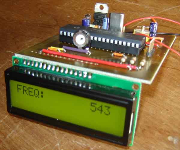

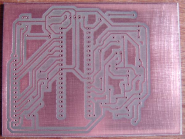

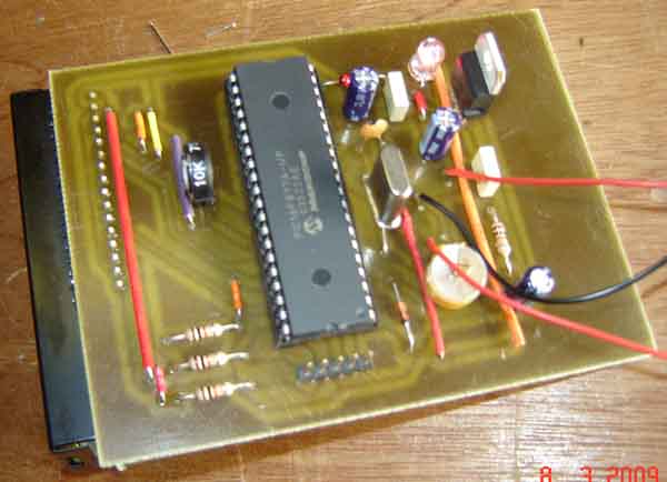

Mijn eerste geslaagde pic project.
Ik was al een tijdje opzoek naar een klein frequentie counter, heb wat dingen gedaan met een 16F84 maar deze mislukte.
Ik vond een schema op
http://www.best-microcontroller-projects.com/pic-frequency-counter.htm…
met daar bij de .HEX file en de source code.
Heb in Dip Trace schema overgetekend en een enkelzijde PCB gemaakt.
Componenten er op.
Nu nog in de source code duiken en wat aanpassing doen.
Mooi gedaan! Echter probeer ik Y splitsingen te voorkomen, wat is er mis met een T splitsing?
Trouwens wat meetje daar op het display, 543µhz of Mhz

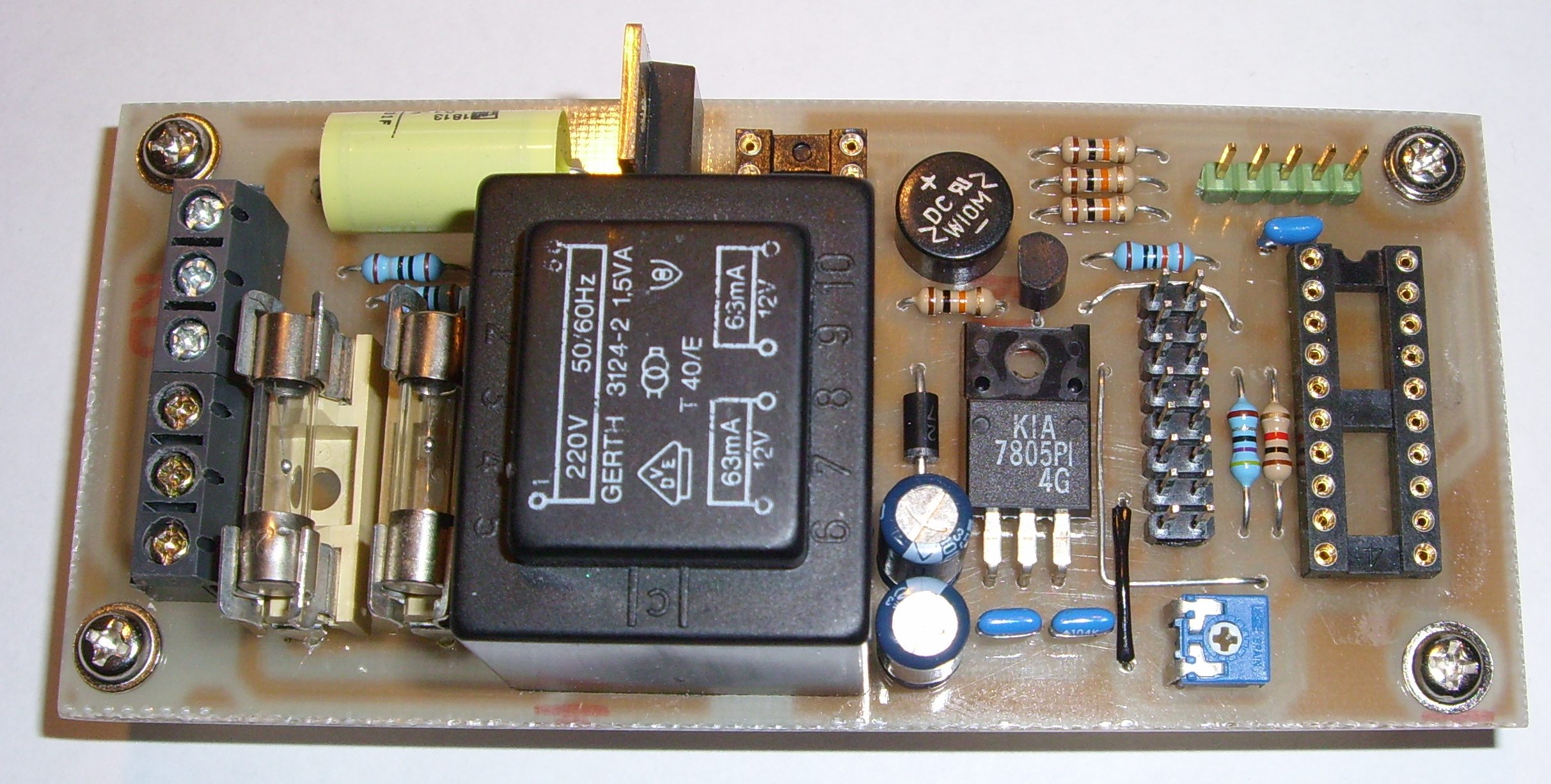

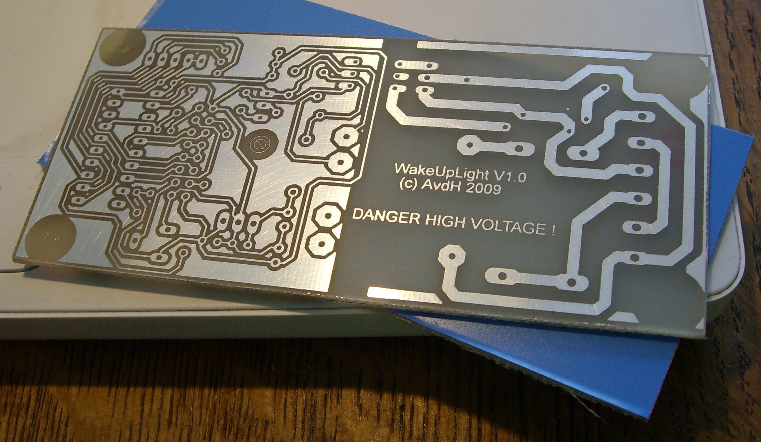

Hoi! Hier weer een min of meer voltooid projectje van mij, een Philips Wake up light-cloon:
Mijn eerste zelf geëtste printplaatje, joehoeee:
->klikbaar
Met componenten, anders doet 'ie niet veel:
->klikbaar

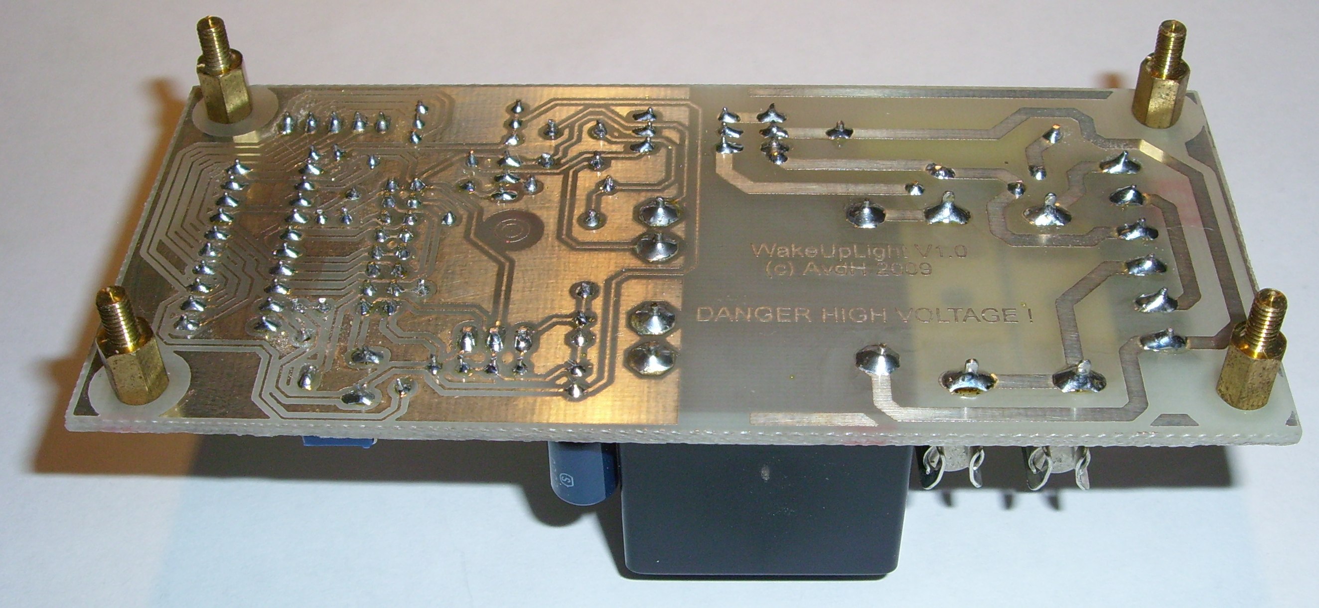

En natuurlijk de onderkant:
->klikbaar
Je krijt wel een beetje een lamme arm van dat verzilveren zeg, en die waterstofperoxide is ook geen lekker spul
Adhy
Probeer niet jezelf te zijn, je bent ut al...
Met verzilverpolish van HG.
Niet helemaal zoals in de gebruiksaanwijzing, maar als volgt: Goed schudden, dan wat op een doekje doen en op je koper deppen, vooral nog niet wrijven. Ruim aanbrengen en wachten tot alles een beetje zwart kleurt (oxidatie gok ik) en dan uitwrijven. Deze printplaat heb ik zo in twee keer gedaan. Zo gaat het veel sneller...
