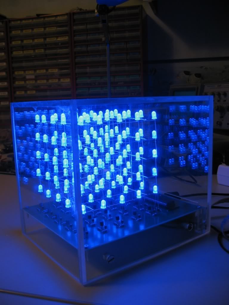

Op 4 maart 2009 17:16:31 schreef UneXisted:
Mijn led kubus is ook eindelijk af. Het is mijn eerste project met een microcontroller. Ik ben er wel trots op. Programmeren van dat ding is trouwens wel oersaai.Twee andere foto's. Een met behuizing en de andere zonder.
http://i234.photobucket.com/albums/ee261/Unexisted_2007/IMG_0047.jpg
http://i234.photobucket.com/albums/ee261/Unexisted_2007/IMG_0036.jpg
Zou je mij het schema en alles wat er omheen zit toe kunnen sturen?? mij email staat in mijn profiel,
