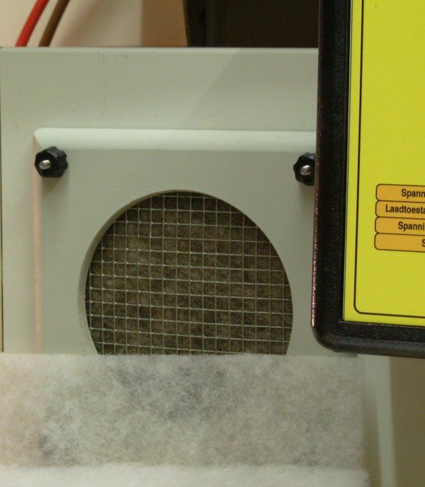

Filteren help zeker. Zelf was ik het hardstikkebeu om het inwendige van m'n UPS regelmatig een stofzuigerbeurt te geven. Dat is een geklooi van jewelste - je wil immers het ding in bedrijf houden (om die mooie uptime niet te bederven).
Bij de laatste poetsbeurt heb ik dan maar resoluut een flinke opening in de zijwand gezaagd, en daar een voorziening aangebracht voor een filterdoek. De originele luchtinlaat is afgesloten. Dat ziet er nu zo uit:
http://prosje.be/CO/Fotos/UPS-filter2-600.jpg
(Er is wat mis met de webserver vanavond. Zal wel iets met Walpurgisnacht te maken hebben)
Het filterdoek is origineel bedoeld voor dampkappen. Vooraan zie je een maagdelijk filterdoek, in de ronde opening zie je een filterdoek dat zowat een maand stof vergaard heeft.
Dit geval zuigt 24/7 stof aan, wat bij een soldeer-afzuigsysteem niet het geval is.
Maar dat 9V-blokje zou ik toch vervangen door een netvoeding, anders ga je het na korte tijd opgeven om nieuwe batterijen te kopen.

Nu wel :)
Zit er dan een fan achter?
De fan zit elders. 't Is een fan die lucht uit de behuizing zuigt - filteren zou op die plaats meer kwaad dan goed doen, vrees ik.

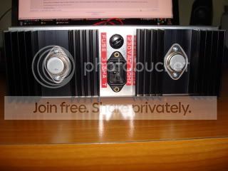

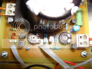

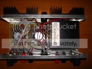

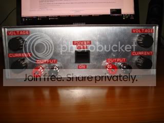

mijn labvoeding 2X 25V 2A
http://i661.photobucket.com/albums/uu335/_Bart_89/DSC03791.jpg
http://i661.photobucket.com/albums/uu335/_Bart_89/DSC03793.jpg
http://i661.photobucket.com/albums/uu335/_Bart_89/DSC03794.jpg
(computerscherm op de achtergrond)
http://i661.photobucket.com/albums/uu335/_Bart_89/DSC03795.jpg
Het is de bedoeling dat er nog een Volt/amperemeter bijkomt.
Hey kortsluiting,
Mooie labvoeding heb je ook fotos van de onderkant van de printen ?
