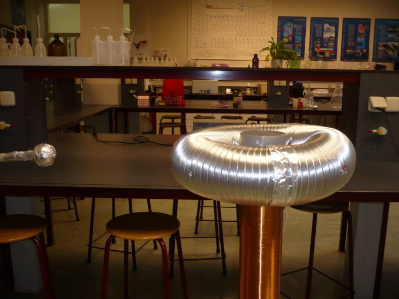

goed nieuws, hij doet het (heb helaas nog geen foto's), maar het tunen gaat niet zo snel. tot nu toe streamers van ca 25 cm.
Ik heb nu twee spanningsregelaars van school gesloopt, ze werden heel erg warm en lieten meteen alle stroom door.
Het moet dus anders kunnen, want op vol vermogen vonkt de spark gap eventjes en stopt alles daarna (dit gebeurde ook toen ik de spanningsregelaar te ver draaide). Klinkt dit bekend? En wat is de beste oplossing?
oh ja, en hij ontlaadt niet in de lucht :'(
Ik geloof dat dat niet ontladen in de lucht kan liggen aan dat je toroid te groot is. Misschien dat als je die dus kleiner maakt (kwa capaciteit en dus eigenlijk ook fysieke grootte) dat de streamers wel gewoon uitbreken. Je kan ook kijken of ze uitbreken als je een pin op de toroid zet.

Je toroide is denk ik te groot wil je sparks krijgen de lucht in zonder breakout punt.
De variac heeft een glaszekering van 10 A, nst is 8000V;50mA
Ik heb de massa van de NST geaard (er zit ook een aarde IN de nst, maar die heb ik vrij gelaten, ging ook goed bij vorige nst). Ik heb ook de secundaire spoel geaard.
de toroid is nou niet echt gemaakt om van grootte te worden veranderd :P maar ik zal morgen even kijken.

Ik heb een redelijk grote spijker vastgeplakt aan de torus, dit gaf inderdaad break-out.

Goed resultaat zeg, zeker de vonken naar je staaf toe zijn behoorlijk.
Hoe lang zijn de vonken ongeveer?
Kijk trouwens uit met de racing sparks (vonken over je secundaire spoel), die trekken steeds verder over je spoel heen en die zorgen voor heel wat energie verlies.
de vonken zijn toch zeker zo'n 40 cm op 60 % van totale spanning. (voorbij de 60 valt ie uit)

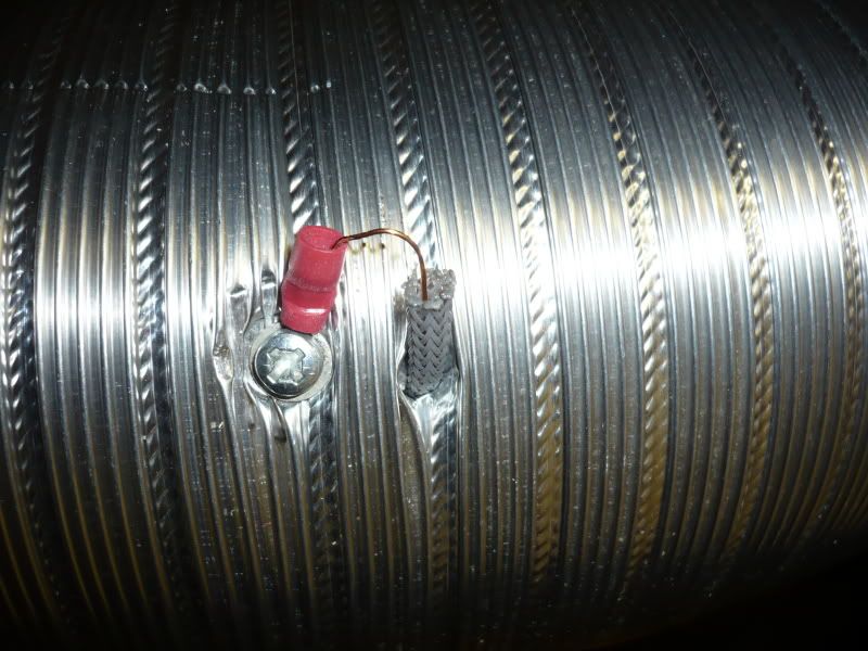

oh ja, ik ben een klein detail vergeten, de toroid is van buiten vast gezet met schroeven. Hier komt nu ook een ontlading van af van ongeveer dezelfde lengte.
Hier zie je de schroeven op de toroid goed:

gedetailleerde foto van één van de vier schroeven waar ook de verbinding met de secundaire zit:
http://i139.photobucket.com/albums/q314/Strikeattack/P1010556.jpg

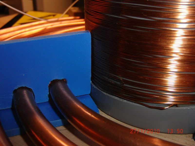

en hier een plaatje van de schade van de 'racing sparks'
http://i139.photobucket.com/albums/q314/Strikeattack/CIMG1121.jpg
De manier waarop je je toroide hebt bevestigd is verre van ideaal.
Ten eerste horen er bovenop een tesla coil eigenlijk geen metalen voorwerpen naast de toroide en al helemaal niet door de toroide heen.
Steek iets van plastic stokken door de gaten die je geboord hebt heen, dat is al een heel stuk beter.
Daarnaast loopt (als ik het goed zie) je secundaire draad door je toroide heen, waarom heb je dat gedaan?
De isolatie van de draad afkrabben met een mesje en dan met een stuk alu tape aan de binnenkant van de toroide bevestigen is meer dan voldoende.
Het zou me ook niets verbazen als de isolatie op de plaatst waar je je toroide ingaat al doorslaat en dat daar de feitelijke verbinding met de toroide zit.
Verder is 40 cm op 60% van de input een zeer respectabele lengte, maar dat hij zomaar uitvalt voorbij de +- 5kV is toch een teken dat er iets niet goed zit.
Hoe staan je sparkgaps afgesteld? Hoor je deze nog wel nadat hij afslaat of niet?
Weet je verder zeker dat er nergens doorslag is die boven een bepaalde spanning alle energie wegleid?
Als laatste zou het probleem kunnen zijn dat er een te hoge coupling coefficient hebt. Dit kan ook de oorzaak van racing sparks zijn (dacht ik, dit weet ik niet zeker).
Mijn eigen coil heeft een afstand van minimaal 5 cm tussen beide spoelen en zelfs daar wil hij soms nog wel eens van primaire naar secundaire overslaan.
De afstand tussen jou spoelen is iets van 2,5cm (op het oog) dus het kan best zijn dat daar het probleem zit.
Uh-oh ... ik zie overlappende windingen op de primaire.
Dat is bij deze spanningen vragen om doorslag.

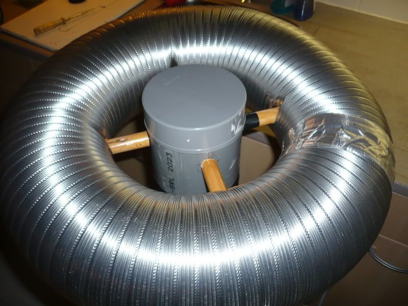

oh ja, zo zit de torus bevestigd:
http://i139.photobucket.com/albums/q314/Strikeattack/P1010552.jpg
Dat is wel goed, alleen haal voor de zekerheid de schroeven uit de buitenkant. Gezien je constructie blijft de toroide wel op zijn plaats.
als ik hem kleiner maak, moet hij dan zo klein mogelijk? (dus strak om de pvc pijp heen)
Naar dat ik weet moeten dan alle verhoudingen evenredig naar beneden voor een optimale toroide.
hiervoor moet je buisdiameter 4x zo klein zijn als diameter van de toroide (vanaf het centrum van de buis gemeten) en het lijkt erop dat je huidige toroide hier vrij aardig aan voldoet.
Het helpt natuurlijk wel om hem kleiner te maken om ook zonder breakout punt vonken te krijgen, maar of het ideaal is durf ik niet te zeggen.
Ik zou als ik jou was eerst de andere problemen oplossen aangezien je met een breakout punt prima kan testen en veel kwaad kan een te grote toroide niet.
