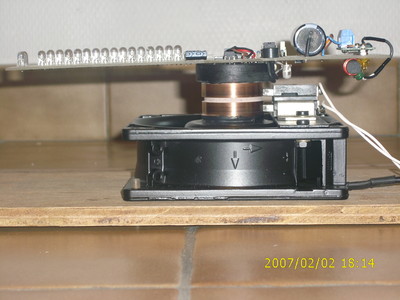

Ben bijna klaar met mijn propellerklok. Moet enkel nog wat aanpassingen doen in het programma, testen en zien of het werkt. Hier volgen alvast enkele foto's:
Ledstaaf met DCF77-ontvanger + energieoverdracht via sleepringen en borstels.
http://www.uploadarchief.net/files/download/img_0643.jpg

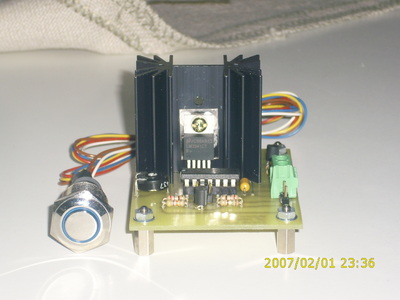

Via een LM2941CT en RS-FF wordt de motor via een drukknop in- en uitgeschakeld.
http://www.uploadarchief.net/files/download/propellerklok%20md.jpg

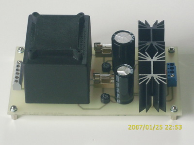

Voeding: LM7805 (1A) en LM7824 (1A)
http://www.uploadarchief.net/files/download/propellerklok%20vd.jpg

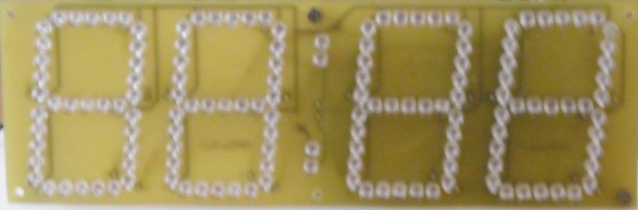

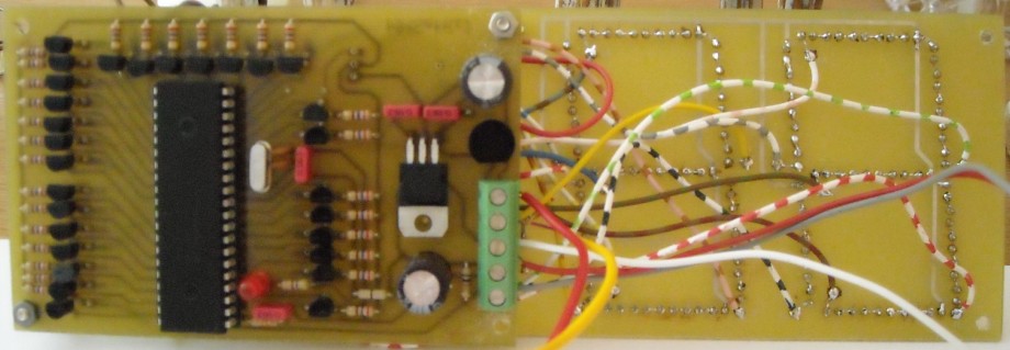

DCF gestuurd?
(soldeerde het nog een beetje met de verzilverde print?)
Dit is inderdaad een DCF klokje (de antenne zit aangesloten op de onderste 3 klemmen).
De verzilverde print soldeerd perfect !
Op 6 juni 2009 18:33:19 schreef Henry S.:
Al die eilandjes met tin is zonde.
Het oog wil ook wat. Ik zie mezelf dat ook vaak doen, terwijl er geen enkele reden toe is.

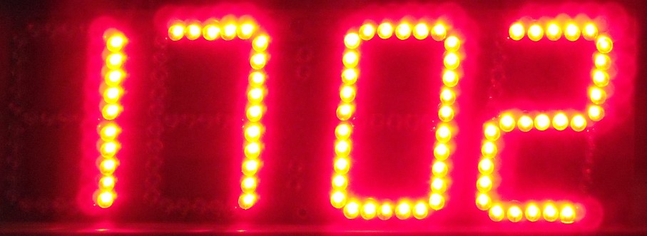

@MMSoft: Had je al een frontplaat bedacht? Zelf zou ik --in dunne plaat-- segmentjes uitsnijden. Zo, bv:
http://prosje.be/CO/Schemas/LedSegmentFront.png
Als je daarachter rode plexi plaatst, vallen de afzonderlijke LED's minder op.
Misschien wat experimenteren met iets dat het LED-licht wat diffuseert? Kalkpapier, of een strip plexi die kortstondig ondergedompeld is in aceton?
En uiteraard schotjes, die de segmenten van mekaar afschermen.
Afin, je kan weer voort... :-)
Ik heb een LED (recht boven als proef) afgeschuurd, dat is beter, maar nog niet perfect.
Ik moet eens opzoek naar een rode plexiglas plaat ofzo...
(het zijn Rode LED's dit is op de foto niet goed te zien)
Ga anders langs de bouwmarkt, daar vind je van Linea raamdecoratie. 1 daarvan werkt denk ik prima als diffuser.
