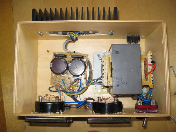

Dubbele voeding in een houten doosje van IKEA
trafo is 2x24V, 1x18V de 18V wikkeling is niet gebruikt
voeding op basis van LM317
labvoeding met l200 wou niet echt lukken, niks met dat ding wou lukken.
Specs
2x 1,6 - 30V
2x 1,5A
kan gebruikt worden als
2 onafhankelijke voedingen
1 voeding met dubbele spanning
1 voeding met dubbele stroom
1 symmetrische voeding
foto's
Voorkant

Gaat dat koelblok tegen het hout geen problemen geven?

als dat koelblok zo heet word dat het kastje er problemen mee heeft dan zal de elektronica ook geen lang leven hebben
Op 13 juni 2009 17:00:02 schreef T-baev:
nope, er zitten 2 lm317's op maar het blok is iets van 1.2 K/W ofzo, dus wordt niet echt heel heet. zelfs niet als ik beide voedingen belast met 3V3/1A (3,3 ohm weerstand)

Hoe ga je dubbele stroom leveren? Kan je LM317's zomaar parallel zetten?
geen idee eigenlijk, nog niet gebrobeerd. je ziet wel vaker dat dat kan bij dubbele voedingen.
Ontbrandingstemperatuur van hout ligt rond de 270 graden dus kan wel wat hebben.
Groeten, Bram
Dat kan dus niet zomaar volgens mij.
Je moet in ieder geval een dikke kleine weerstand met iedere voeding in serie zetten. Anders loop je kans op een kapotte 317. :)
Afhankelijk van de temperatuur van het koelprofiel droogt hout uit, op den duur toch brandgevaarlijk.

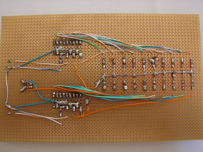

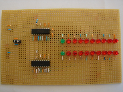

Ik heb voor iemand een vu-meter van deze site gemaarkt, het was ook mijn eerste project de printplaat. Hier een paar foto's.
http://www.uploadarchief.net/files/download/resized/vu-meter%20bovenkant.jpg http://www.uploadarchief.net/files/download/resized/vu-meter%20onderkant.jpg
Mooi gemaakt!
Als ik overigens breadboards maak met draadjes, soldeer ik deze altijd gewoon aan de onderzijde vast aan de pootjes van het component waar ze aan moeten komen. Neemt minder plaats in op de bovenzijde... ;)

mooi gemaakt hoor. maar ik zie dat dit een stereo versie is daar moet je wel mee uit kijken dat je beide een eigen voeding geeft. anders knop je de nul van je speakers aan elkaar en dat vind je versterker niet zo lekker en hou je mono geluid over.
Hoe denk je dat beide nullen in de versterker zitten dan? Juist, gewoon aan elkaar.
zal wel. :) maar bij mijn ging het niet goed.want kreeg ik mono geluid.
Als er stereo geluid hebt, zitten de ingang van geluid toch ook op de min van de speakers gelijk?
