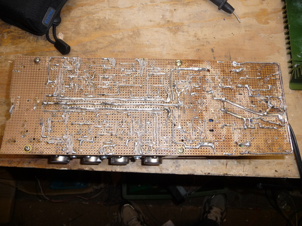

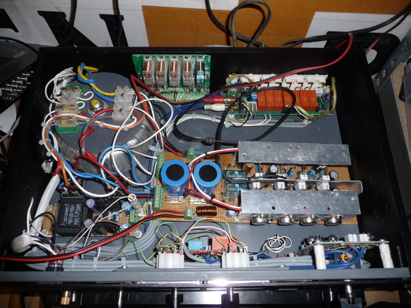

Deze versterker, 2* 150 W , heb ik al eens gemaakt.
De opzet vond ik toen toch niet zo geslaagd, veel te lange verbindingen naar de diverse componenten ed.
Heb ik besloten hem opnieuw op te bouwen , ziehier het resultaat op gaatjesprint gebouwd!!
ps wat een monnikenwerk zeg...

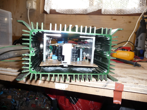

Op 23 mei 2009 09:40:56 schreef Marco69:
Casing van een oude Mastervolt Ivo lader?
Klopt idd Marco!!
Die aluminium hoekprofielen komen er ook uit.
ideaal om de transistoren op vast te zetten.
Goede koeling op deze manier dacht ik zo.
Tevens mooie afscherming tegen stoorsignalen!!
Leve de gaatjesprint,prachtig gemaakt,vooral het double checken van de printsporen is al een hele klus.
Het oogt wat amateuristisch werken met gaatjesprint,maar als je geen andere keuze hebt.
Ook aan de anderen,prachtig werk allemaal
Als je al zelf printplaten wilt kunnen maken heb je al een heel arsenaal aan spullen nodig. Misschien dat dit er nog een keer van komt.
Bedankt voor de reacties trouwens!!

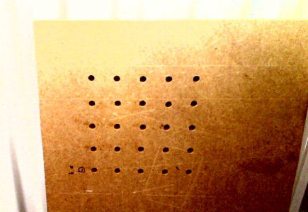

wat een diee zeg, met lego, ik wil ook een led kubus maken maar heb niet de tools om een houten mal te maken.
maar lego was ik nog niet opgekomen, geweldig, ik heb weer wat te doen morgen.

Op 24 mei 2009 00:42:38 schreef riktw:
...maar heb niet de tools om een houten mal te maken.
Klein plankje (MDF oid), boortje 5mm, uittekenen en boren...
HBontekoe
iets zonder duidelijke functie is vaak meer waard als iets nuttigs...
Ach ik was lui..
en in zo'n gaatje van de lego past een 5mm led en bij technisch lego past in zo'n connectortje een 3 mm led en dat klemt ook nog een beetje..
bovendien heb ik een koffer met lego achter me in de kast liggen, altijd handig om even snel een steuntje te maken ofzo..
