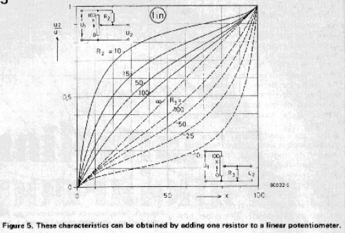

doordat de transfo maar 9volt geeft is de max uitgang maar 11,9V
ook is de trimmer te zwaar waardoor dat alle instel mogelijkheden in de eerste 15° zitten
Logaritmische trimmer gebruikt?
VanDee
I'm not a complete idiot -- Some parts are just missing.
geen idee of dat dit een logaritmische is. ik weet dat deze 100k is en dat in de data sheet 5k staat
DeKemp
Electronica werkt op rook, als de rook eruit is, werkt het niet meer
DAn krijg je een extreem log pot, gewoon een 100k voor in de plaats zetten.
Inderdaad VanDee, ik moet de eerste log trimmer nog tegenkomen.

Een log trimmer bestaat wellicht niet. Maar als je een beetje curve in het gedrag wilt krijgen moet je dit "bendypot" artikel eens lezen.
Voorbeeld:
