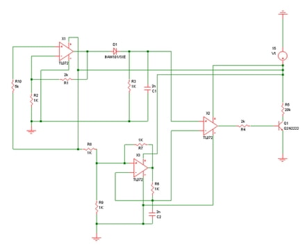

Ik heb ondertussen de configuratie in Simetrix getekent. De sensor heb ik als weerstand ingetekent, als ik de waarde hiervan verander gebeurt er alleen niks met het voltage bij de lichtbron. Dit zal wel iets te maken hebben met verkeerde componenten denk ik?

Ik ben nog wat verder aan het experimeteren met Simetrix, ondertussen krijg ik een hoekige Sinus (sorry weet de echte naam niet) als uitslag boven de rechter weerstand. Deze word veroorzaakt door de onderdelen groep linksboven (input x2). Het lukt me nog niet om de spanning te beinvloeden mbv R10.
Wat kan ik het beste proberen?

Ik gebruik zelf Pspice voor de simulaties (daar had ik dat schema ook in getekend), maar ik zal dat andere programma eens proberen.
Als ik er tijd voor kan vinden (altijd teveel projectjes), wil ik best even proberen het in een simulatie werkend te maken, en eventueel een prototype opbouwen. Als ik dat werkend krijg, kan ik je in ieder geval een goed schema geven. Ik heb hier wel de apparatuur (en ervaring, hoop ik) om dat voor elkaar te krijgen, zo moeilijk zou het niet moeten zijn.

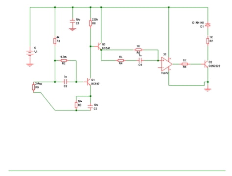

Ik heb wat zaken gewijzigd aan het schema en krijg nu een wisselend voltage tussen R5 en de voeding (waar de lichtbron zou moeten komen). Maar ik krijg ook een error (cannot find DC operation point) dus ik weet niet of het betrouwbaar is.
R10 (namaak sensor) = 0
R5 = 7.16volt
R10 = 500K
R5 = 1.54volt
Iedere vorm van hulp is welkom, ik ben al blij met een dooie mus.

Zomaar even een wild idee hoor: je zou ook een LM3915 kunnen gebruiken (zie LED VU meter bij de schakelingen), met een weerstandsladdertje aan de uitgangen. Een microfoontje met een eenvoudig versterkertje ervoor, dat signaal gelijkrichten en een condensator en weerstand gebruiken zoals we al eerder hadden bedacht.
Dat betekend dus eigenlijk dat de comparator en driehoek generator komen te vervallen.
EDIT dit heeft wel als nadeel dat je de LEDs in stapjes ziet doven, maar dat is dan wel weer te verminderen door er een flinke condensator overheen te zetten.
Nog een ander idee is de om ook die 2 componenten te laten vervallen, een opamp te gebruiken om de LEDs te voeden. Als je de LEDs in serie zet, en het geheel voedt met 12V of zo, heb je redelijk wat marge voor een weerstand, waardoor de stroom door de LEDs afhankelijk wordt van de spanning op de uitgang van de opamp. Je hebt dan wel een opamp nodig die 20mA kan leveren (als je standaard LEDs gebruikt), of je moet er nog een transistor achter hangen.
Het is wat minder efficiënt en elegant, maar gezien de tijdsdruk is het misschien wat handiger, omdat het geheel er een stukje simpeler van wordt.

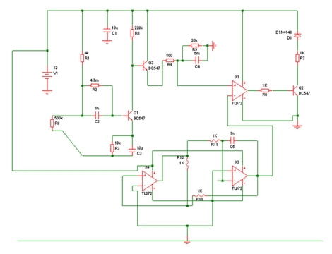

Daarna zou ik elecktronisch verder kunnen. Bedoel je dit?
R9 is de mic
D1 de Led's
Dan moet ik nog wel weten welke waarde ik voor de rechter helft moet nemen? En of het werkt natuurlijk.

Bedoel je dit dan?
R5 enkel over C4 zetten, het rechter knooppunt van C4 en R5 aan massa en tussen R4 en R5 tak je af naar de + van de comarator. De opamp heeft wel nog het deel van de driehoekspanning nodig op de - aansluiting.
SparkyGSX
Dat kan, maar zoals ik al zei, zou je ook de hele driehoekgenerator weg kunnen laten, en het ding lineair laten regelen.

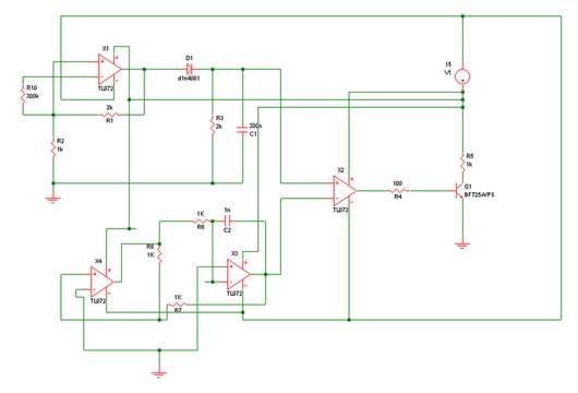

De eerste configuratie zit in elkaar en het geheel werkt prima.
laad weerstand = potmeter
condensator = 1000uF
voeding = 12volt dc 1amp
De veer constructie werkt, met een kleine klap weinig licht grote klap is veel licht. Een probleem is dat de tolerantie vrij hoog is (afstand veer tot contact zeer klein). Na een paar klappen werkt het licht daardoor niet meer of blijft aan staan.
Ik denk dat het beter is hier een andere oplossing voor te zoeken. Mechanisch kan ik nog wel wat dingen proberen maar ideaal is het niet.
Elecktronisch denk ik aan een variabele weerstand nodig hebben die zonder klap oneindig groot is en met klap zeer klein tot 0. Door deze weerstand wil ik dan de 12volt voeding laten lopen.
Kan dit met een piezo of electret?
Het afstellen van de voeding weerstand (heb ik een potmeter voor genomen) levert geen verschil op.

De waarde van die weerstand die de laadstroom moet beperken, is een beetje moeilijk in te schatten, omdat het lastig is om te zeggen hoe lang de veer contact maakt, en dus hoeveel tijd er beschikbaar is om de condensator op te laden.
Het is dus mogelijk dat die veel groter moet zijn dan 100ohm om zichtbaar effect te hebben.
Als het na een paar tikken niet meer werkt, is er blijkbaar iets vervormd of verschoven. Met een slappere veer zou je de afstand groter kunnen maken, omdat die bij dezelfde trilling een grotere uitslag zal hebben. De lengte van de veer is natuurlijk ook belangrijk; ik had de pin waar de veer tegenaan komt met opzet niet aan het eind getekend, zodat de pin als nieuw knikpunt zal gaan dienen, waardoor de veer redelijk lang contact kan maken, en de trilling niet direct gedempt zal worden.
Met een gewichtje aan het eind zal een stugge veer natuurlijk ook een grotere uitwijking krijgen bij een gelijke trilling.
